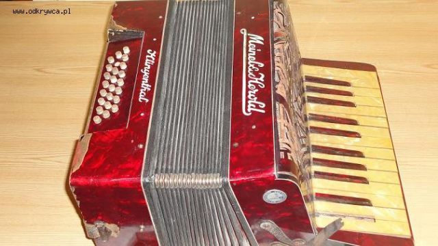

czarek100 Napisano 24 Styczeń 2012 Autor Napisano 24 Styczeń 2012 witam! mam problem ponieważ znalazłem stary akordeon kingental i był zawilgocony,ma ubytki w politurze i blokują się trochę klawisze ,jak wcisnę to nie chcą powracać poza tym wszystko jest ok co zrobić z tą politurą jak ją uzupełnić?
czarek100 Napisano 24 Styczeń 2012 Autor Napisano 24 Styczeń 2012 takie cudeńko ,na zdjęciu po prawej stronie widać brakuje jednego klawisza jak go dorobić.widać też na rogach braki w politurze.
makul Napisano 24 Styczeń 2012 Napisano 24 Styczeń 2012 Ja na twoim miejscu oddałbym go jakiemuś dobremu specowi od akordeonów. Zapytaj kogoś w jakiejś kapeli weselnej, gdzie jest akordeonista- gdzie go stroi, czyści itp.Bo to dosyć skomplikowane i delikatne urządzenie.A jeśli sam chcesz robić to podeślij zdjęcia tego co chcesz naprawić z zewnątrz.Co do zawilgoconego miecha - trzeba odpiąć od reszty- koło miecha na zewnątrz powinny być łebki gwoździ/szpilek mocujących miech do reszty. Wyciąga się je i odpina. Klawisze - pewnie poszły sprężynki odbijające klawisze. Trzeba wyciągnąć szpilę trzymającą klawisze i wymienić sprężynki. Zazwyczaj nawija się nowe ze sprężynek z długopisów (ale uwaga! w akordeonie są trochę cieńsze!)Guziki od basów zapewne trzeba będzie dokupić w jakimś sklepie. Ewentualnie samemu odlać z plastiku. A pasek - chyba będzie do wymiany.makul
zbyniek Napisano 25 Styczeń 2012 Napisano 25 Styczeń 2012 Jako że pogrywam trochę na akordeonie i trafiały mi się graty, które potrzebowały naprawy to mimo, iż trochę się znam nie polecam własnoręcznej naprawy, jak pisał kolega powyżej sprzęty tej klasy są delikatne i skomplikowane - układ basowy i piszczałki. Oczywiście poprawki kosmetyczne możesz dokonać, lecz w środku nic sensownego nie zrobisz, a łatwo pogorszyć.
saperfts Napisano 28 Styczeń 2012 Napisano 28 Styczeń 2012 niestety teraz znalezc dobrego speca od akordeonow to istny cud, kiedys byly warsztaty ale potem wiedza nie byla przekazywana . w słupsku byl pan ktory sie tym zajmuje i kiedys podczas rozmowy opowiadal jak go szkolil stary majster z jak to mawiali szkoly widenskiej. niestety niedawno umarl i jego warsztat i narzedzia poszly prawdopodobnie w smietnik. jako ze juz ladnych pare lat gram zawodowo to nie radzilbym dotykac mechanizmu samemu bo jest bardzo skomplikowany i trudny do złozeniajeslu jestes z poludnia to polecam http://www.naprawa-strojenie-akordeonow.pl/index.php?option=com_frontpage&Itemid=1lub Poznan http://www.akordserwis.pl/ tak jak kolega makul napisal mozesz miech samemu wysuszyc odtluscic i sie nim zajac.nie jest to wielka filozofia. ale pozostałe mechanizmy pozostawić bym specjalistom pozdro Michal
