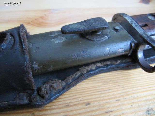

Elandil Napisano 20 Styczeń 2012 Autor Napisano 20 Styczeń 2012 Witam.Chciałbym odnowić tą pochewkę do stanu jak nowa" niestety ma urwany zaczep, planuje znaleźć dobrego ślusarza i go dorobić. Tu moja prośba, czy mógłby ktoś napisać mi/wysłać wymiary zaczepu? Chodzi mi głównie o szerokość i długość oraz wysokość trzpienia do którego przymocowana jest ta blaszka. Oraz jeśli można zdjęcie zaczepu z góry(z bliska) tak abym mógł nakreślić dokładny kształt.

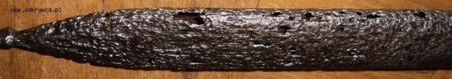

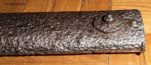

Elandil Napisano 20 Styczeń 2012 Autor Napisano 20 Styczeń 2012 Po dorobieniu zaczepu planuję wypłukać ją rozpuszczalnikiem w celu usunięcia oleju którym jest teraz zabezpieczona, zanurzyć w puszcze z farbą antykorozyjną a potem zaszpachlować. Niestety z jednej strony ma dwie większe dziurki i nie mam pomysły jak je dobrze zaślepić, może ktoś coś podpowie? Mniejsze to nie problem, można nawet położyć kawałeczek papieru i kropelkę kleju na to. A potem znów podkład i farba właściwa. To chyba dobra metoda? I jeszcze jedno pytanie na pochewce zostały twarde czarne plamki gdzieniegdzie, czy muszę się obawiać że może wyjść potem z nich rdza?Pozdrawiam

por.pil.020 Napisano 21 Styczeń 2012 Napisano 21 Styczeń 2012 Właśnie, lepiej tych nitów nie niszczyć. Na tym forum było opisywane odnawianie takich stanów, poszukaj trochę, z tego co pamiętam to na takie dziury naklejało się kawałek cienkiej blachy wyciętej np. z puszki po browarze (piekne z pozytecznym a coo :) ). Tak więc naklejasz na taka dziure kawalek blaszki, szpachlujesz dookola aby nie bylo widac, malujesz i juz.
por.pil.020 Napisano 21 Styczeń 2012 Napisano 21 Styczeń 2012 Proszę, oto ten wątek, na pewno Ci się przyda:http://www.odkrywca.pl/jak-polatac-pochwe-od-bagnetu,694792.html#694792Powodzenia! Stan Twojej pochewki od radomiaka jest duzo lepszy od tamtych więc na pewno dasz radę :)

por.pil.020 Napisano 21 Styczeń 2012 Napisano 21 Styczeń 2012 Bardzo proszę - dł.: 30mm, szer. w najszerszym miejscu (wzdłuż średnicy trzpienia) 10mm, potem w dół zwęża się do 6mm, grubość: 2mm.Pamiętaj że owy języczek nie był idealnie płaski tylko troche pofalowany jak na moim foto. Miało to na celu ułatwić ściąganie i zakładanie żabki. Z trzpienien nic nie kombinuj, w Twoim egzemplarzu brakuje tylko tego języczka w którym wystarczy zrobić otwór 3mm i on wtedy wejdzie w ten mniejszy, wystający trzpień, a osiądzie na tym głównym (mam nadzieje że wystarczająco jasno wyjaśniłem... ;) ).

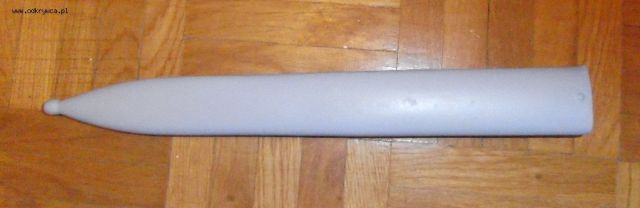

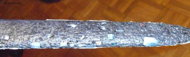

Elandil Napisano 15 Luty 2012 Autor Napisano 15 Luty 2012 Witam, przypomniało mi się o fotkach w trakcie szpachlowania. Wszystko zrobiłem w zasadzie tak jak w tym temacie http://www.odkrywca.pl/jak-polatac-pochwe-od-bagnetu,694792.html#694792 tylko że puszkę zmatowiłem żeby się lepiej trzymała, zastosowałem klej super glue, a te najmniejsze dziurki uzupełniałem miniaturowymi kulkami waty a następnie nasączałem klejem. Dorobienie języczka nie było wielkim problemem chociaż idealnie nie wyszło ale i tak jestem zadowolony z efektu.

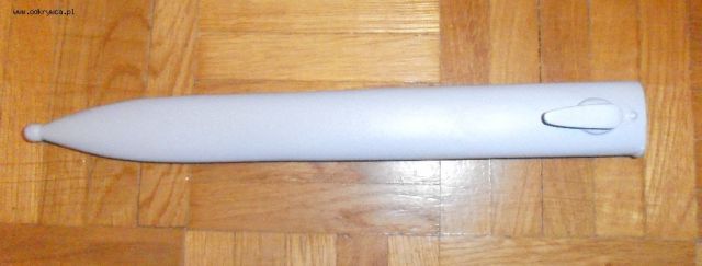

Elandil Napisano 15 Luty 2012 Autor Napisano 15 Luty 2012 To na razie podkład bo farby jeszcze nie dostałem. Jest kilka zacieków ale i tak trzeba jeszcze zmatowić.
por.pil.020 Napisano 15 Luty 2012 Napisano 15 Luty 2012 Nieźle :) pochewka zyskala drugie zycie.Opłacało się kupowac za te grosze ;p tylko kulke troche popraw w rzeczywistości była idealnie okragla.
