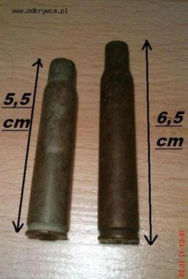

Daniel123 Napisano 18 Styczeń 2012 Autor Napisano 18 Styczeń 2012 Witam mam takie dwie łuseczki do id. ta po lewej napisy: N M.97/7Ta po prawej: S&b 7 x 64
Daniel123 Napisano 19 Styczeń 2012 Autor Napisano 19 Styczeń 2012 a jeszcze taka sama jak ta S&B tylko napisy też S&Bjet tak: S&B 7x65 R jest ciut dłuższa od tej 7x64
dzieci3 Napisano 19 Styczeń 2012 Napisano 19 Styczeń 2012 Daniel!Słuchaj 7X65R gdzie 7-to kaliber broni 65-to długośc komory nabojowej R to rant czyli amunicja stosowana obecnie w broni najczęściej kombinowanej czyli dryling,kniejówka.7X64 to amunicja do sztucera tzw.repetier.7 to kaliber analogicznie 64 dł.komory nabojowej.A dlatego jest ciut dłuższa o 1mm bo 65 i 64 to dwie różne długości.Myślę że zrozumiałeś.Pzdr.
Tradytor Napisano 18 Styczeń 2012 Napisano 18 Styczeń 2012 Masz bana na google ?:)ta po prawej http://www.militaria.tm.pl/sellier-bellot-7x64-sp-90-g-4238.html
Daniel123 Napisano 18 Styczeń 2012 Autor Napisano 18 Styczeń 2012 A to jest taka nowa bo moje jest bardziej 'kwadratowa'z których lat pochodzi ?
Tradytor Napisano 18 Styczeń 2012 Napisano 18 Styczeń 2012 Trudno powiedzieć ale na pewno współczesna
Tradytor Napisano 18 Styczeń 2012 Napisano 18 Styczeń 2012 Na przyszłość zawsze podawaj wymiary łuski czyli jej wysokość i kaliber czyli średnicę otworu szyjki i rób lepsze foty bo z tej to mało można wyczytać.
Daniel123 Napisano 18 Styczeń 2012 Autor Napisano 18 Styczeń 2012 ta po prawej kaliber 0,7mm wysokość 6,5 cmta po lewej kaliber 0,4mm wysokość 5,5 cmkaliber to tak około bo dokładnie nie wymierzę ;) :)
sqr Napisano 18 Styczeń 2012 Napisano 18 Styczeń 2012 Daniel postaraj sie o lepsze fotki. Moim zdaniem ta po lewej to 7,92x57 mauser,ale głowy nie daje
Tradytor Napisano 18 Styczeń 2012 Napisano 18 Styczeń 2012 Coś pomyliłeś z tym kalibrem 0,7mm :)to ciut przymało
Daniel123 Napisano 18 Styczeń 2012 Autor Napisano 18 Styczeń 2012 Nie tylko ta po lewej jet większa 0,8mm :)
dzieci3 Napisano 18 Styczeń 2012 Napisano 18 Styczeń 2012 Wiesz ile to jest osiem dziesiątych milimetra?Chybaże rozmawiamy o grubości ścianki łuski.Pzdr.
Daniel123 Napisano 19 Styczeń 2012 Autor Napisano 19 Styczeń 2012 łuska po prawej kaliber: 7 mmłuska po lewej kaliber: 8 mm
bluesky Napisano 19 Styczeń 2012 Napisano 19 Styczeń 2012 Mam podobna do tej po prawej tylko u mnie jest S&B 7*65R Uwazam ze to jest łuska myśliwska
Daniel123 Napisano 19 Styczeń 2012 Autor Napisano 19 Styczeń 2012 Tak ta po prawej to najprawdopodobniej myśliwska ale czy aż tak współczesna jak w tym linku?: http://www.militaria.tm.pl/sellier-bellot-7x64-sp-90-g-4238.html
Ave Danzig Napisano 19 Styczeń 2012 Napisano 19 Styczeń 2012 pierwsza: http://www.municion.org/7x64B/7x64B.htmS&B - Sellier & Bellot, Vlasim, Czechy druga: prawdopodobnie 7x57http://www.municion.org/7mm/7mm.htmN - Rheinische Westfalische Sprengstoff A.G.,Nuremberg, NiemcyM.97/7 - Model/wzór z 1897, kaliber 7mm
