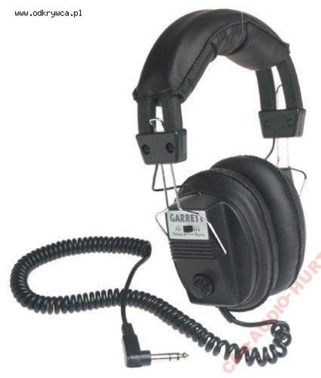

ostatni Napisano 22 Styczeń 2012 Napisano 22 Styczeń 2012 WitamJa chodzę z Garrett Master Sound Stereo i jestem bardzo zadowolony.A chodzę z Rutus PROxima ver. 4.0Pozdrawiam Darz Dół.
