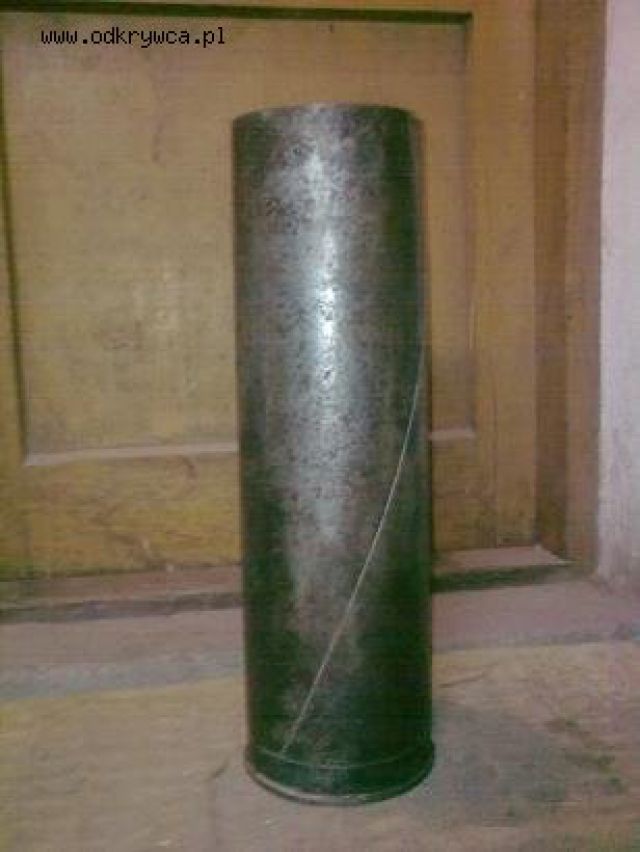

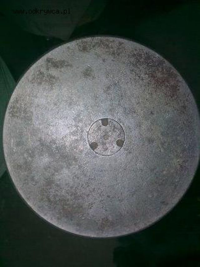

seba2954 Napisano 29 Grudzień 2011 Autor Napisano 29 Grudzień 2011 Wrzucam zdjecia tak, jak kolega prosił. Sygnatur było chyba niewiele widać 43 (chyba rok produkcji) i reszta jakieś drobne.
seba2954 Napisano 29 Grudzień 2011 Autor Napisano 29 Grudzień 2011 I zdejcie z boku. Z wieerzchu jest jeszcze troszke rdzy. Czy 100g paraloidu starczy na tak dużą powierzchnie?Pozdrawiam

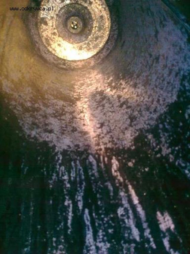

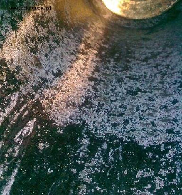

seba2954 Napisano 5 Styczeń 2012 Autor Napisano 5 Styczeń 2012 Witam po przerwie, położyłem już 2 warstwę cortaninu. Jednak od połowy łuski w górę (tam gdzie nie było rdzy) cortanin wysycha lecz widać zacieki i such brudzi palce, w tym miejscu ma taki dziwny fioletowy kolor. Wytrzeć to co się ściera i zostawić tak?
seba2954 Napisano 6 Styczeń 2012 Autor Napisano 6 Styczeń 2012 Po wyschnięciu 2 warstwy wygląda to tak,nie brudzi rąk. Jednak w miejscu , gdzie była największa rdza jest taki jasny kolor. powinno tak być?
seba2954 Napisano 6 Styczeń 2012 Autor Napisano 6 Styczeń 2012 W miejscach gdzie była gruba rdza posmarowałem nawet 3 raz
marcin 1984 Napisano 6 Styczeń 2012 Napisano 6 Styczeń 2012 Powinno być ok ale co jakiś czas obserwuj czy się rudy znowu nie wprowadził. Kładzie się raczej tylko 2 warstwy taniny, ta 3 nic nie pomoże jeżeli rdza nie była dokładnie usunięta. Tak jak wcześniej pisałem przeleć to teraz czystym najlepiej nowym druciakiem do garów żeby usunąć nadmiar preparatu. Po tym zabiegu pokryj paraloidem - 1 lub 2 warstwy.pozdro

seba2954 Napisano 7 Styczeń 2012 Autor Napisano 7 Styczeń 2012 Na spodzie widać jeszcze niewielki prześwit rdzy, zostawić tak i pokryć paraloidem?
marcin 1984 Napisano 7 Styczeń 2012 Napisano 7 Styczeń 2012 Może potem korodować jeżeli rudy został, ja bym to doczyścił.pozdro
seba2954 Napisano 7 Styczeń 2012 Autor Napisano 7 Styczeń 2012 Nie mam jak już tego doczyścić bo już jest pokryte Cortaninem
marcin 1984 Napisano 7 Styczeń 2012 Napisano 7 Styczeń 2012 No to dokończ tylko paraloidem ale jak Ci rdza wyjdzie to i tak będziesz musiał się jej pozbyć i konserwować od nowa.pozdro
seba2954 Napisano 7 Styczeń 2012 Autor Napisano 7 Styczeń 2012 To wygląda tak, jest suche w tym miejscu rdza jest pod taką jakby przezroczystą warstwą cortaninu, więc nie jest źle.
marcin 1984 Napisano 7 Styczeń 2012 Napisano 7 Styczeń 2012 Na starcie tak to właśnie wygląda, później pojawiają się subtelne małe rude kwiatki... No ale kto wie może już nie będzie wyłazić.pozdro
