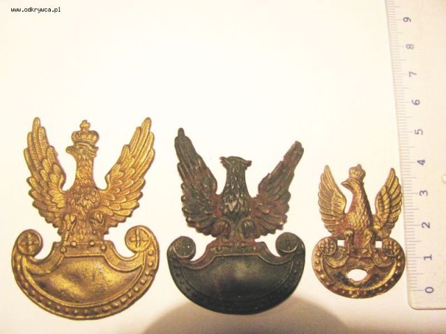

Michal_kochanek Napisano 4 Grudzień 2011 Autor Napisano 4 Grudzień 2011 Witam, prosiłbym Was o pomoc w identyfikacji tych trzech orzełkow ktore znalazlem na moim polu pod Warszawą gdzie toczyła sie bitwa. Myśle ze ten największy to orzełek wz.19. Dziękuje wszystkim za pomoc. :)
Hebda Napisano 4 Grudzień 2011 Napisano 4 Grudzień 2011 Środkowy także na wz.19wygląda z urwaną koroną.http://forum.ioh.pl/viewtopic.php?t=14083&postdays=0&postorder=asc&start=0Post został zmieniony ostatnio przez moderatora Hebda 15:37 04-12-2011
Michal_kochanek Napisano 4 Grudzień 2011 Autor Napisano 4 Grudzień 2011 Witam, jeszcze kilka informacji odnośnie orzełków. Środkowy orzełek jest troche zgięty (prawe skrzydło) wiec moze sie wydawać na zdjęciu że srzydło jest troche niżej od lewego. Natomiast w orzełku najmniejszym w tarczy widać pozostałość (według mnie) po cyfrze 3 badź 7. Jednak do końca pewien nie jestem gdyż slyszałem (tego też pewien nie jestem) że cyfry były doczepiane do orzełka. Pozdrawiam
Kasjan2000 Napisano 4 Grudzień 2011 Napisano 4 Grudzień 2011 Dwa pierwsze to wz. 19 (drugi z odciętą koroną). Trzeci to orzełek mniejszy zw. furażerkowy. Powinien mieć ok 40mm.Nigdy nie posiadały żadnych numerów czy symboli. To uszkodzenie powstałe podczas wydobycia lub od kuli albo odłamka.
