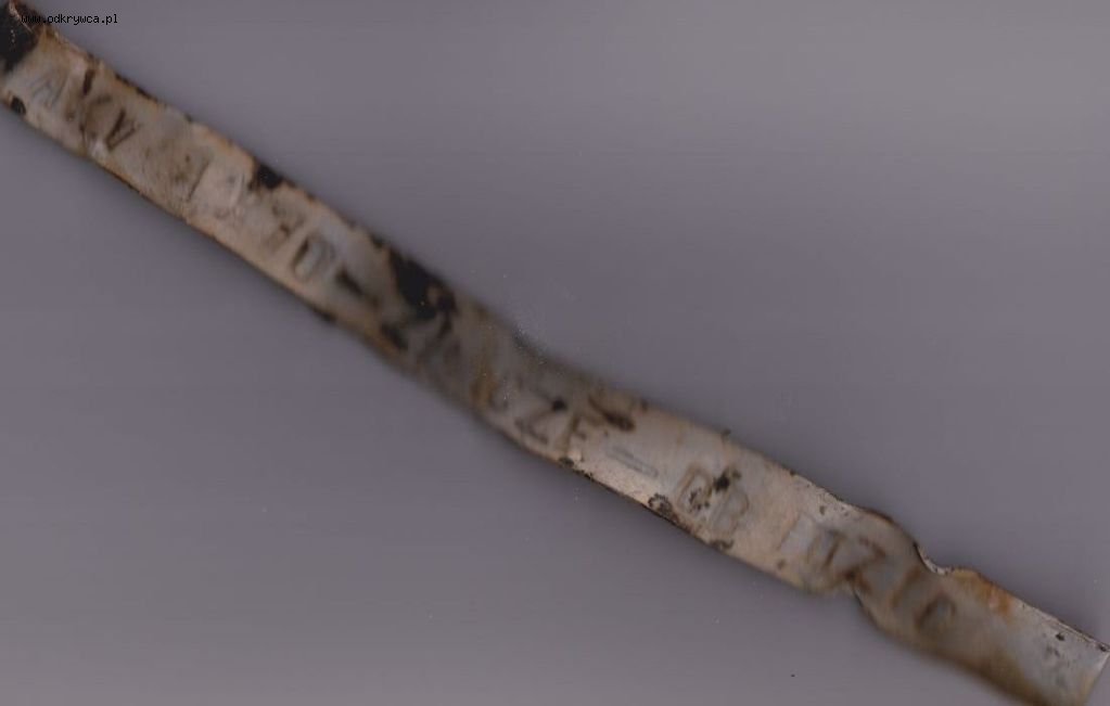

Witam!
Jak w nazwie tematu. Przedmiot ma około 2 cm szerokości i 2-3mm grubości. Przypuszczalnie jest wykonany z ołowiu.
Napis jaki się na nim znajduje: AKV 1 X 70 ZŁACZE-OB PUZIO". Podejrzewam, że oznacza on datę, miejscowość i nazwisko obywatela", ale ciekawi mnie do czego służyło to coś?
Pozdrawiam
4 odpowiedzi na to pytanie
Chyba jest to raczej aluminium, a jest to najprawdopobniej oznaczenie jakiegoś kabla lub coś w tym stylu (być może kabel typu AKV 1 X 70 czyli dla przykładu 70 żył o przekroju żyły 1 mm2).
Typowe oznaczenia zapinane na kablach energetycznych i sygnałowych, np agregaty zasilające ale nie tylko. Opisy informowały gdzie ma być wpięty dany kabel.
