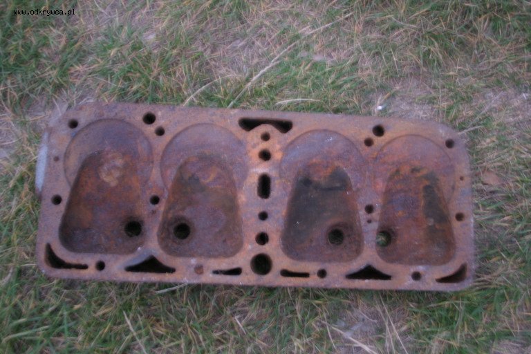

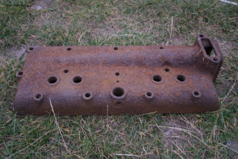

gunek86 Napisano 29 Październik 2011 Autor Napisano 29 Październik 2011 Proszę o wszelkie info na temat tej głowicy..Średnica tloka ok. 100mm
lupo55 Napisano 30 Październik 2011 Napisano 30 Październik 2011 Oczywiście masz rację, że różnica jest niewielka. Możesz nawet przyjąć, że praktycznie to samo – choć nie jest wzajemnie wymienne. Wprawdzie inny króciec i pompa wody, ale to w warunkach warsztatowych da się „dopasować”. Można np. dorobić dwa kolanka i zmienić kierunek węża od króćca przy głowicy do górnego zbiornika chłodnicy, albo przerobić chłodnicę.Jednak fakt pozostaje faktem: taka głowica fabrycznie niestety nie była instalowana na silnikach GAZ 67.Pozdrawiam.
esterendensen Napisano 29 Październik 2011 Napisano 29 Październik 2011 GAZ 67 B popularnie zwany Czapajew
lupo55 Napisano 30 Październik 2011 Napisano 30 Październik 2011 niestety nie jest to głowica silnika GAZ 67, lecz Ford Model A (GAZ A) lub pochodnych.Dla porównania fot.tych silników.
