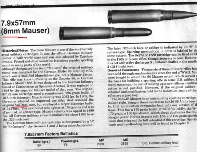

kopijnik2 Napisano 5 Październik 2011 Napisano 5 Październik 2011 tropicielu - najpierw czytaj - potem piszZgodnie z nazewnictwem niemieckim nabój ten był określany jako Infanteriepatrone 7,9mm (nabój piechoty) lub 7,9mm – Militärpatrone (nabój wojskowy) lub Mauser – Standardmunition 7,92x57 (standardowa amunicja Mausera). W krajach anglosaskich znany jest do dziś jako 8 mm Mauser. Różnica w określeniu kalibru wynika ze sposobu pomiaru średnicy przewodu lufy, 8 mm to średnica wraz z głębokością bruzd gwintowania. Obecne oznaczenie europejskie to 7,92 x 57mm IS lub 7,92 x 57mm JS. Różnica w nazewnictwie europejskim wynika z tego że w 1905 gdy wprowadzono tę amunicję do uzbrojenia wojsk niemieckich oznaczono ją skrótem 7,92x57 IS od Infanterie, Spitz (ostrołukowy nabój piechoty). Nabój ten był wersją rozwojową starszej wersji amunicji z 1888 roku – 7,92x57 I z tępołukowym pociskiem, który opracowano do wykorzystania z ładownikami karabinów Mannlicher-Mauser (Gewehr 88). Zmodyfikowana amunicja posiadała lżejszy i ostro zakończony pocisk (ostrołukowy) o średnicy 8,2 mm zamiast 8,02 mm, który posiadał znacznie lepsze parametry balistyczne, większy zasięg i celność.The 1888 pattern of the M/88 cartridge is currently known in Europe as the 8×57 I (C.I.P. designation). The 1905 pattern cartridge is currently known in Europe as the 8×57 IS (C.I.P. designation) and in the United States of America as the 8mm Mauser, also known as 8×57mm (SAAMI designations).[2] The widespread use in German military Gewehr 98 and Karabiner 98k service rifles designed and manufactured by Mauser caused the Mauser" tag, though Mauser had nothing to do with the development of this cartridge. Some sources list it also as 8×57 JS", as capital letters I and J were interchangeable in abbreviations at this time.In some English-speaking areas, the cartridge is called 7.92×57mm IS. The British and Commonwealth forces used the 8×57mm IS cartridge in the BESA machine gun mounted on their armoured vehicles during World War II and referred to this ammunition as 7.92".

a.korbaczewski Napisano 6 Październik 2011 Napisano 6 Październik 2011 http://www.sellier-bellot.cz/rifle-ammunition.php?product=12&view=all8 i 7,92 to ten sam kaliber, różnica wynika z różnego sposobu pomiaru lufy gwintowanej.
