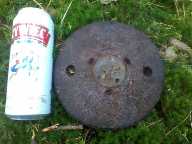

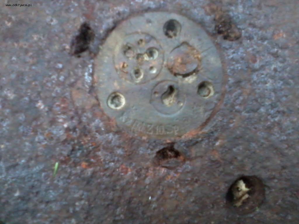

Paweles1984 Napisano 11 Wrzesień 2011 Autor Napisano 11 Wrzesień 2011 Moje następne znalezisko, wyszło dzisiaj, ale zostało zakopane z powrotem. Co to może być? Waga ok. 8kg. bicia widoczne na drugim zdjęciu.
niechludow Napisano 11 Wrzesień 2011 Napisano 11 Wrzesień 2011 ta mosiężna część w środku wygląda na zapalnik denny z I wojny.

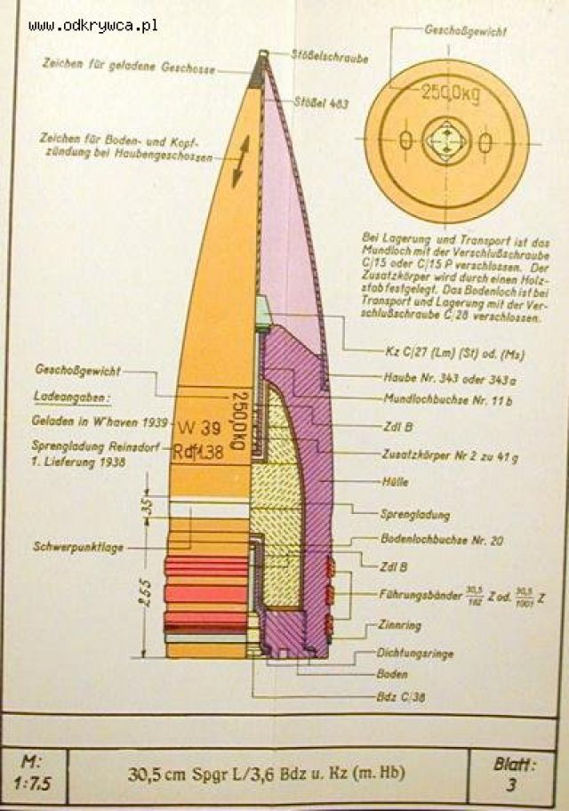

vis1939 Napisano 11 Wrzesień 2011 Napisano 11 Wrzesień 2011 http://www.navweaps.com/Weapons/WNGER_12-50_skc12_pics.htmTu masz wszystko.
Paweles1984 Napisano 11 Wrzesień 2011 Autor Napisano 11 Wrzesień 2011 Dzięki vis. Czy jest to ,, bezpieczne,, znalezisko, czy niech lepiej leży w glebie?

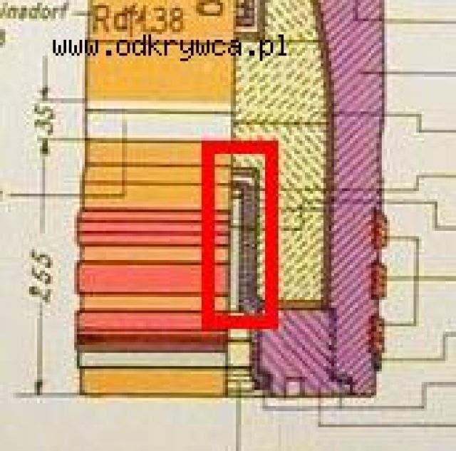

vis1939 Napisano 11 Wrzesień 2011 Napisano 11 Wrzesień 2011 Jeśli nie ma tego co zaznaczyłem na rysunku(detonator) to całkowicie bezpieczne.Bierz na chatę bo nie częste znalezisko;)
