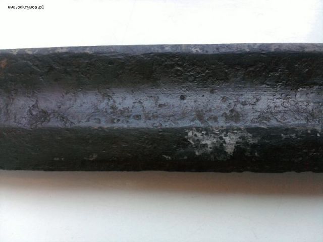

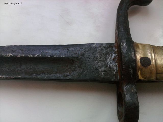

zuzia Napisano 21 Sierpień 2011 Autor Napisano 21 Sierpień 2011 Witam czy elektroliza tu jeszcze pomoże czy może potraktować go czymś innym?
arus Napisano 21 Sierpień 2011 Napisano 21 Sierpień 2011 Witam,według mnie elaktro. pogłębi wszystkie wżery dlatego proponuje koledze tarcze z filcu pastę polerską i polerować, czas polerowania zależy od oczekiwań co do wyglądu.
adrian950 Napisano 21 Sierpień 2011 Napisano 21 Sierpień 2011 Ja bym proponował szczotkę na wiertarcę
marcin 1984 Napisano 21 Sierpień 2011 Napisano 21 Sierpień 2011 Szczotka owszem ale PO elektrolizie. Samą szczotką całej rdzy nie wybierzesz. Po elektro konserwacja wedle uznania.pozdro
por.pil.020 Napisano 21 Sierpień 2011 Napisano 21 Sierpień 2011 Obie metody zaproponowane przez Kolegów są dobre, aczkolwiek elektroliza nie powinna zaszkodzić.Pozdrawiam!
Cyrograf15 Napisano 27 Sierpień 2011 Napisano 27 Sierpień 2011 Elektroliza z uwagi na mosiądz odpada. Polerka tyle nie weźmie i będzie źle wyglądać. Można szczotką delikatnie aby odpadło co ma odpaść i dale ręcznie bawić się włókniną na mokro.Wojtek
