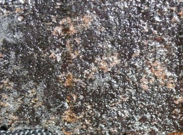

Hebda Napisano 12 Sierpień 2011 Napisano 12 Sierpień 2011 Co do trudno dostępnych zakamarków do czyszczenia,w linku z hałerem węgierskim przewinęła się lotka od polskiego stokesa,czyściłem ją mechanicznie-fosol i druciak,potem tanina i b44,między lotkami musiało coś zostać-pod powłoką widać rudą wysypkę(na foto)nic się nie sypie co prawda,ale nieestetycznie to wyglądaHełm na szczęście nietykalny dla rdzy,był oczyszczony w pełni przed położeniem taniny i b44.
