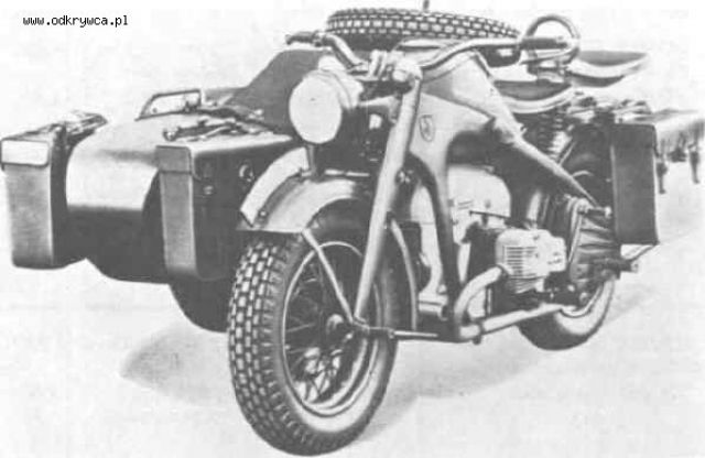

rusal007 Napisano 26 Lipiec 2011 Autor Napisano 26 Lipiec 2011 Witam,Ostatnio zacząłem się zagłębiać w temacie BMW R 75 i Zundappa KS 750. Motocykle z tej samej armii, podobne, wykonane wg. tego samego rozkazu a jednak inne. Chciałbym poznać Wasze opinie na ten temat Zundapp pod względem zawieszenia podobno przeważa nad BMW z drugiej strony napęd BMW był lepszy niż w KS 750. Jakie są Wasze spostrzeżenia w tym temacie?PozdrawiamMarcin
HD1940 Napisano 27 Lipiec 2011 Napisano 27 Lipiec 2011 Dla każdego, kto zgłębi temat, staje się oczywiste, że technicznie Zundapp jest doskonalszym motocyklem. Jest prostszy konstrukcyjnie (rama, skrzynia biegów), ma lepsze właściwości terenowe (pokonywanie przeszkód wodnych do ok. 450 cmm, gdzie BMW mógł pokonać tylko ok. 350 cm), jest lepiej pomyślany, jeśli idzie o komfort jazdy i wytrzymałość. Zawieszenie Zundappa to szczytowe rozwiązanie konstrukcji widełek trapezowych, gdy w BMW, przedni teleskop to dopiero pierwsze kroki tej konstrukcji. Niemniej oba miały swoje wady (BMW wiotka rama, skomplikowana ale cicha skrzynia biegów, Zundapp wał korbowy z dzielonymi korbowodami i łożyskowaniem na rolkach), ale według planów Wehrmachtu, BMW miało skończyć produkcję modelu R 75 po wykonaniu 20000 szt, by następnie zająć się wytwarzaniem modelu KS 750 Zundappa. To chyba najlepiej pokazuje który motocykl był już wówczas uważany za doskonalszy.
butchcassiddy Napisano 27 Lipiec 2011 Napisano 27 Lipiec 2011 Generalnie Cymbał wygrywał w szczegółach. Warto jeszcze wspomnieć o długoskokowym silniku Zundappa (w BMW silnik był kwadratowy") oraz o lekko podniesionych do góry cylindrach. Jedno i drugie procentowało podczas jazdy terenowej. Natomiast oba motocykle przegrywały z Kiblem.

zundapp Napisano 27 Lipiec 2011 Napisano 27 Lipiec 2011 Robiłem oba motocykle i sporo nimi jeździłem. Powiem tak: silnik w beemie jest trwalszy. W zundappie słabym punktem są łożyska na korbach. Dlatego dzisiaj większość ludzi przerabia to na panewki. Kiedy padało to łożysko korby wału potrafiły uszkodzić blok silnika. Zresztą to jest pierwsza rzecz, którą się sprawdza kupując blok do zundappa. Poczytaj o tej bolaczce zundappa, a zrozumiesz o co chodzi. Ja miałem wczesną beemke sahare tzw. syberyjke. Powiem szczerze, że beema bardziej mi odpowiada i to również z wyglądu. No fakt zundapp sprawia wrażenie monolitu, takiej jednej wielkiej bryły, ale beema to beema:-)
HD1940 Napisano 27 Lipiec 2011 Napisano 27 Lipiec 2011 Za małe zamieszanie przepraszam, ale chodziło mi o głębokość brodzenia dla Zundappa ok 45 cm, a dla BMW ok. 35 cm. W sieci jest mnóstwo informacji o obu motocyklach, ale wiele z nich to po prostu śmieci". Polecam dla zainteresowanych: http://www.bmw-r75-wh.eu/ i http://www.wehrmachtsgespann.de/
