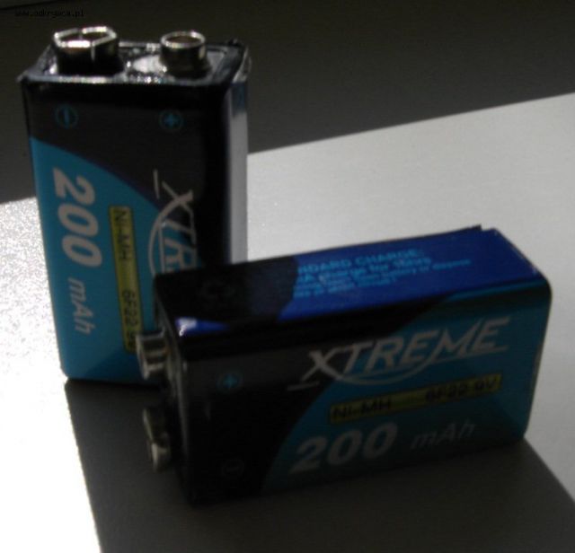

Enders Napisano 7 Lipiec 2011 Napisano 7 Lipiec 2011 Jeśli chodzi o baterie... to trzeba by mieć znajomego w fabryce :) Na dobry komplet dwu baterii trzeba by wydawać średnio po 25 zł, co się stanowczo nie opłaca, jeśli przyjąć, że F2 popracuje na nich max. 2-3 wypady po ok. 6 godzin. Najlepszym wyjściem są akumulatorki - ja z powodzeniem od ponad roku używam Xtreme do F5. I nadal długo trzymają, tylko trzeba było lekko podkleić styki masy, bo się wyginały ;) W F2 jeśli włożyło się tanie lub stare, cynkowe baterie, to lubił się sam włączać (już po włożeniu jednej, bodajże prawej), a potem nie lubił się wyłączać :D Dokładnie tak jak opisuje kolega misiek523. Nie wiem jak z Duracelami, nie używałem, ale jeśli chodzi o jazdę" na Energizerach czy BC, to się stanowczo nie opłaca. Pozdrawiam!
