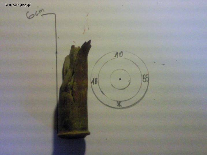

jan-80 Napisano 1 Lipiec 2011 Autor Napisano 1 Lipiec 2011 Witam kolegów z forum mam kilka łusek których nie mogę zidentyfikować bardzo proszę o pomoc Pozdrawiam jan-80Ps.Jak coś będzie nie czytelne proszę pisać

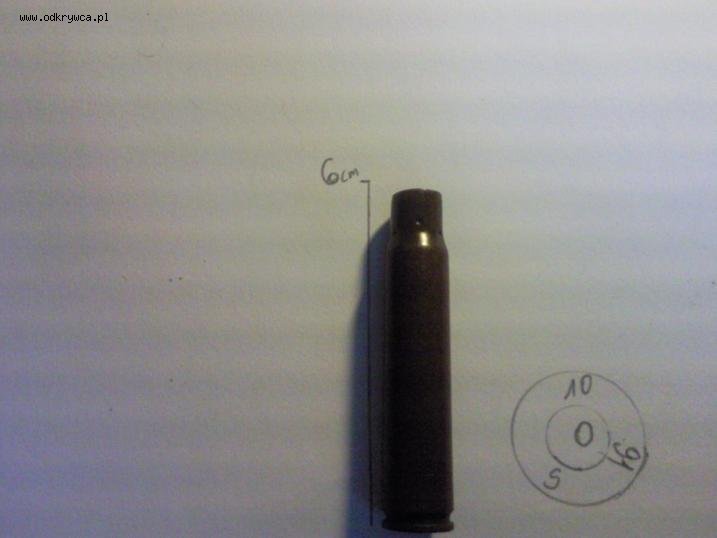

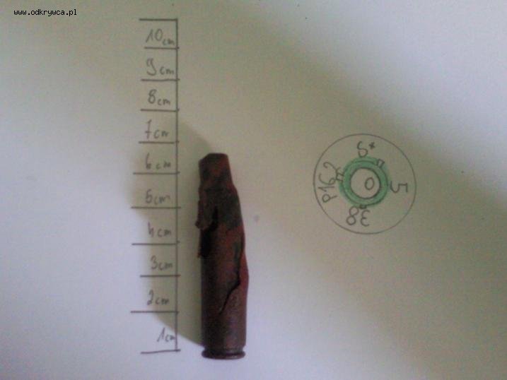

jan-80 Napisano 1 Lipiec 2011 Autor Napisano 1 Lipiec 2011 1. spłonka była pomalowana na zielono tak jak na rysunku

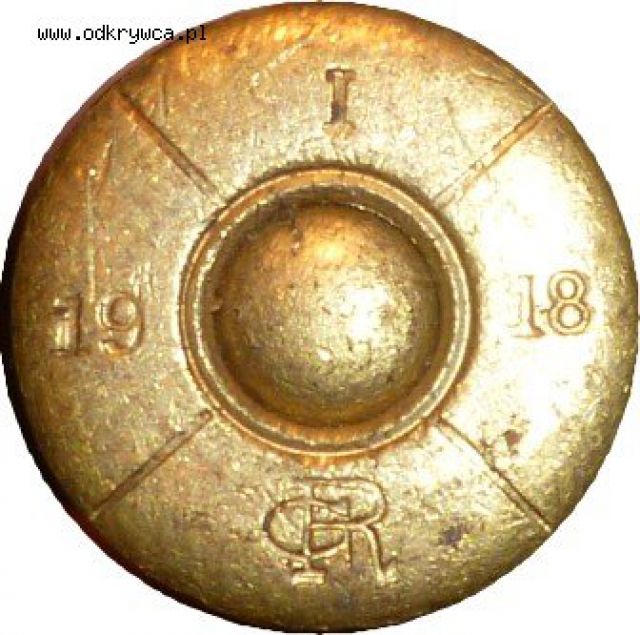

jan-80 Napisano 1 Lipiec 2011 Autor Napisano 1 Lipiec 2011 3.łuska ucięta w epoce niewiem jaki był jej rzeczywisty rozmiar:)

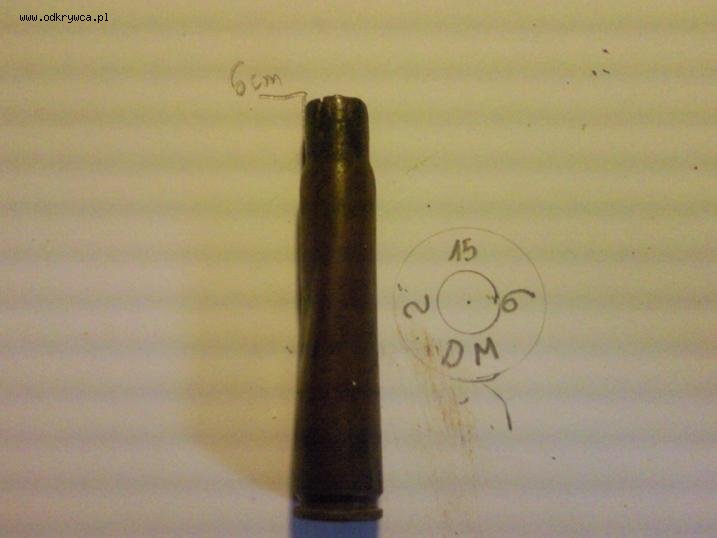

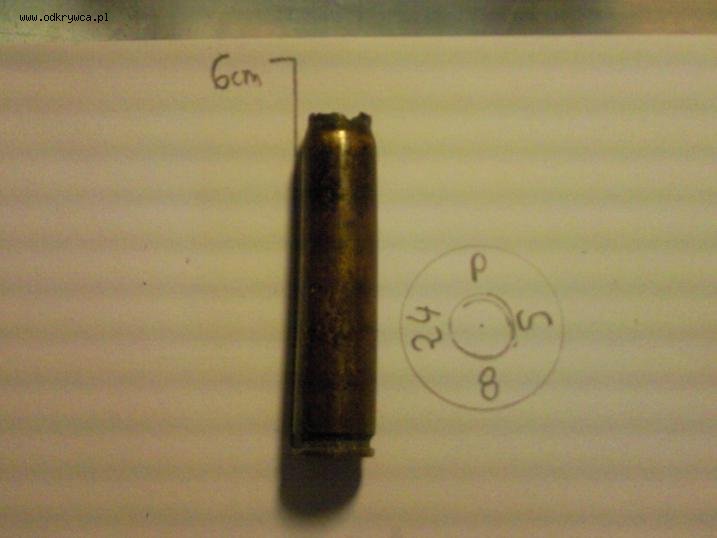

jan-80 Napisano 1 Lipiec 2011 Autor Napisano 1 Lipiec 2011 6. i ostatnia.Za odpowiedzi z góry dzięki :)

kloki Napisano 1 Lipiec 2011 Napisano 1 Lipiec 2011 1,2,4,5,6 - niemiecki Mauser (okres I i II WŚ)3 - Austro-Węgry - od Mannlichera

mensguth6 Napisano 1 Lipiec 2011 Napisano 1 Lipiec 2011 1P162-Presweerk Metgethen Gmbh,Metgethen bei Konigsberg,OstprusenS*-stop metalu5-seria38-1938 rok

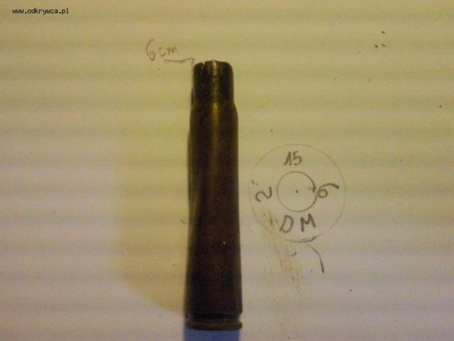

mensguth6 Napisano 1 Lipiec 2011 Napisano 1 Lipiec 2011 2S-konigliches Arsenal,Spandau10-Pazdziernik91-rok 1891

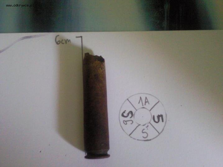

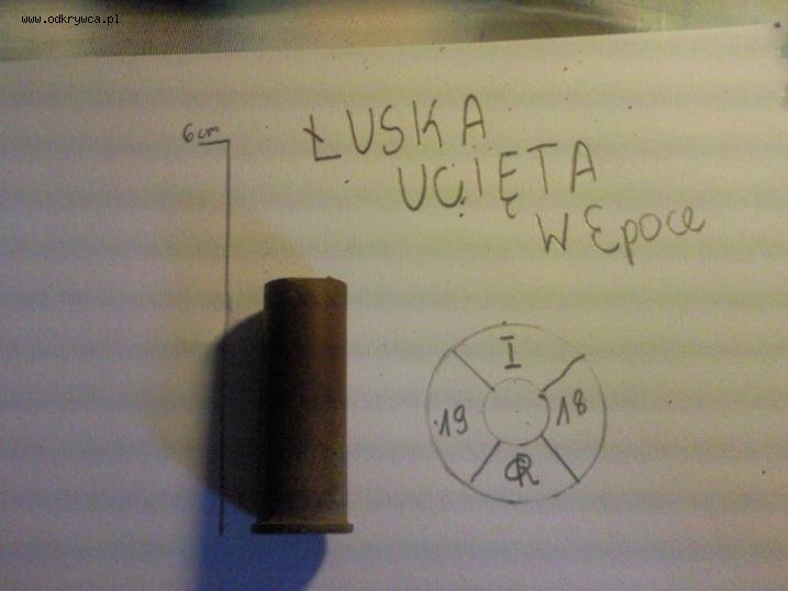

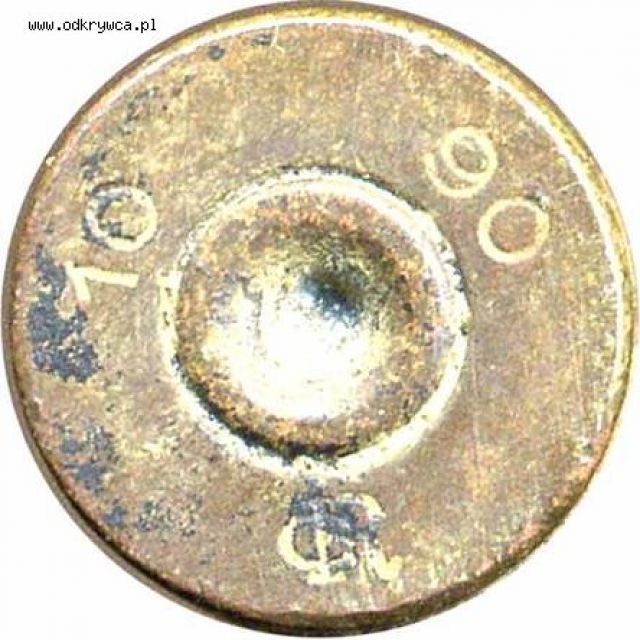

Ave Danzig Napisano 1 Lipiec 2011 Napisano 1 Lipiec 2011 3. ucięty 8x50R MannlicherGR - Georg Roth, Wiedeń, AustriaI - miesiąc produkcji - styczeń 19 18 - rok http://www.municion.org/8mann/8mann.htm4. 7,92x57 MauserS - Königliches Munitionsfabrik, Spandau1A to pewnie 11 - listopad9S to S67 - oznaczenie łuski mosiężnej (67% miedzi, 33% cynku)5. też mauserDM - Deutsche Munitionsfabriken, Karlsruhe/Berlin9 to będzie S - łuska mosiężna (72% miedzi, 28% cynku)2 - luty15 - rok 19156. też mauserP - Polte-Werke, Zentrale Magdeburg, NiemcyS - łuska mosiężna (72% miedzi, 28% cynku)8 - sierpień (po 1925 cyfra ta będzie oznaczać partię)24 - rok 1924więcej znajdziesz tu:http://www.municion.org/792/792x57.htmhttp://home.scarlet.be/p.colmant/7_92x57_1888_1945.htm7. 11,15x60R Mauser M.71bicia na pewno źle przepisałeś bo w 1855 nie produkowano jeszcze takiej amunicji Może 18 D 85 * ?http://www.municion.org/11_15x60R/11_15x60R.htm
jan-80 Napisano 1 Lipiec 2011 Autor Napisano 1 Lipiec 2011 tak dzięki a co do tej 7 to 1885 zgadza się :)
Ave Danzig Napisano 7 Lipiec 2011 Napisano 7 Lipiec 2011 czyli taka :)GR - Georg Roth, Wiedeń, Austria10 - wyprodukowana w październiku90 - rok 1890

grubsonik911 Napisano 1 Lipiec 2011 Napisano 1 Lipiec 2011 Witam.Ta ucięta w epoce" to na pewno mannlicherpozdro
