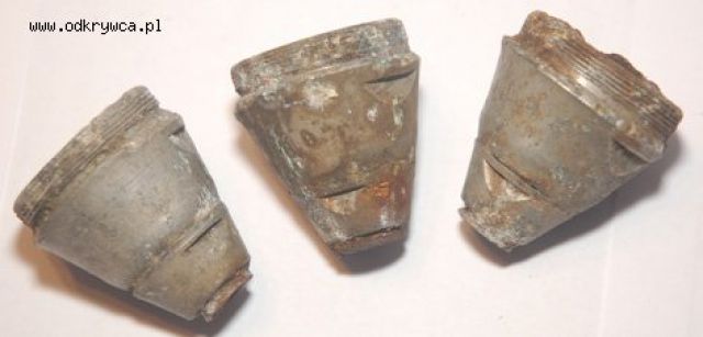

psioter5 Napisano 26 Maj 2011 Autor Napisano 26 Maj 2011 Witam znalazłem taki oto zapalnik, chciał bym dopasować do niego jakąś skorupę ale nie wiem od czego jest. Bardzo proszę o pomoc w identyfikacji.

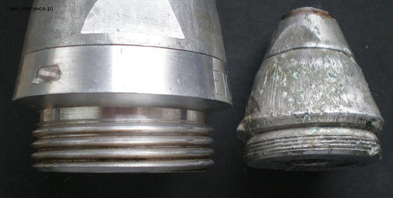

Ave Danzig Napisano 28 Maj 2011 Napisano 28 Maj 2011 na pewno nie jest od amunicji 7,5 l.JGr (le I.G.), ma zbyt drobny gwint i po prostu nie pasuje.I tak na marginesie, allegro to najgorsze źródło informacji :)

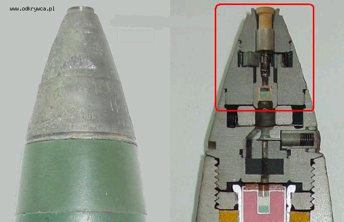

Pablo.wpl Napisano 28 Maj 2011 Napisano 28 Maj 2011 więc to jest zapalnik od tego cudaka http://www.1939.pl/uzbrojenie/niemieckie/artyleria/a_75mm_leIG18/index.htmlpozdrawiam
Pablo.wpl Napisano 28 Maj 2011 Napisano 28 Maj 2011 od pocisku tego cudaka, a gwint mógł się wydawać inny bo jest troszkę otłuczony pozdrawiam

Ave Danzig Napisano 28 Maj 2011 Napisano 28 Maj 2011 Kolego Pablo, widać że masz zielonego pojęcia o wielkości skorupy i zapalnika 7,5cm l.JGr. na fotce widać różnicę (większy zapał to E Kzdr. C 28 którego gwint jest akurat pod tą 75tkę, mniejszy to ten ID)

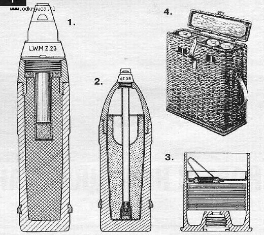

Ave Danzig Napisano 28 Maj 2011 Napisano 28 Maj 2011 Wyszło że jest to element zapalnika LI.gr. Z 23 nA

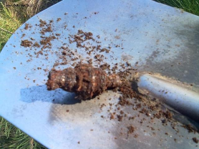

saperfts Napisano 27 Maj 2011 Napisano 27 Maj 2011 psioter pozwol ze podepne sie do twojego watku. mam tu tez takie ustrojstwo i nie wiem co to jest, tzn wiem ze zapal i zostal w lesie ale od czego? nie jest to duze wysokosc okolo4cm. srednica na gwincie okolo 2.5-3cmzdrow
