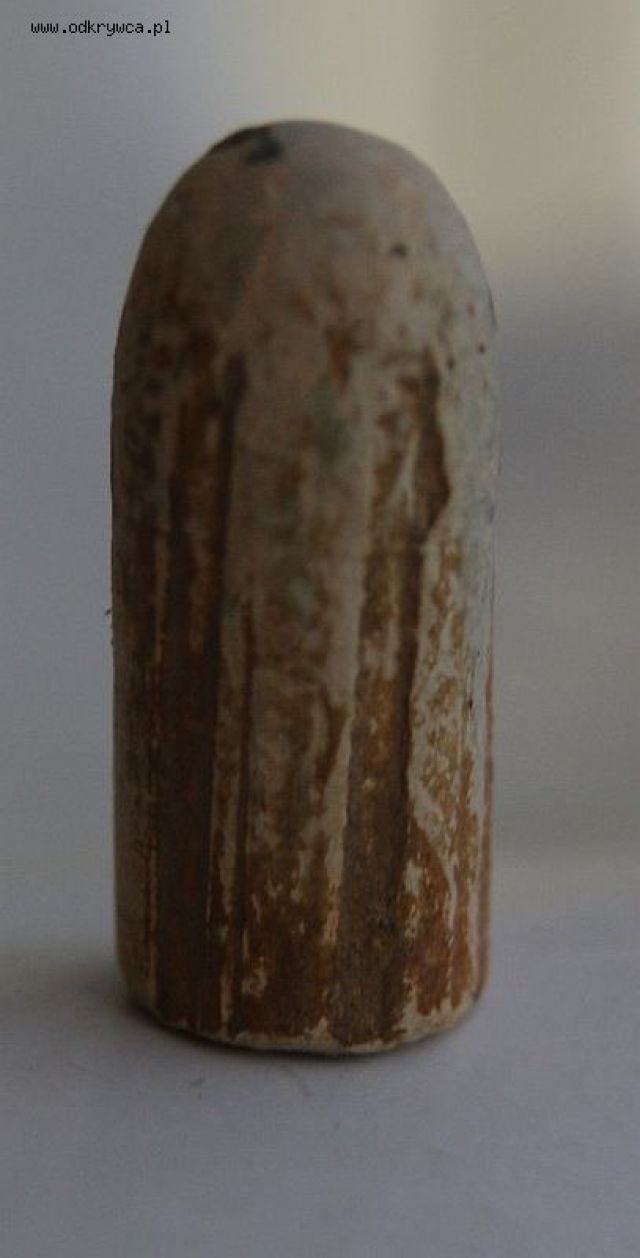

Tiq Napisano 23 Maj 2011 Autor Napisano 23 Maj 2011 Proszę o pomoc w identyfikacji tego pocisku - jego wymiary to 2,5cm x 0,9cm

Ave Danzig Napisano 23 Maj 2011 Napisano 23 Maj 2011 Dłuższy z 11,15x58R Werndel'a , http://www.municion.org/11x58/11x58.htmkrótszy z 10,75x58R Berdana http://www.municion.org/42Berdan/42Berdan.htm

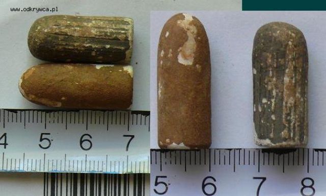

Tiq Napisano 23 Maj 2011 Autor Napisano 23 Maj 2011 Dodaję jeszcze jedną fotę, może się przyda - a ludziom, którzy już się wypowiedzieli dziękuję za pomoc :)
sebson Napisano 23 Maj 2011 Napisano 23 Maj 2011 A mnie to wygląda na pocisk z broni czarno prochowej systemu Withworth zdrow.
Hebda Napisano 23 Maj 2011 Napisano 23 Maj 2011 Z racji że mam w zbiorach podobny pocisk jak kolega Tiqpodczepię się do wątkuco to za kule?jedna podobna
P_iter Napisano 23 Maj 2011 Napisano 23 Maj 2011 Podobne pociski są stosowane w broni kalibru 9,3X62, 9,3X72 czy też 9,3X74. Pociski stosowane w tych kalibrach są takie same, zmienia się tylko długość łuski i energia pocisku. Obstawiam na 9,3X72 jako najsłabszy z wymienionych gdzie czasami był elaborowany samym ołowiem bez płaszcza. Zastosowanie myśliwskie.
kloki Napisano 23 Maj 2011 Napisano 23 Maj 2011 Hebda tam masz 11 mm? Czy tylko to takie złudzenie? Jeżeli 11 to może być np. Berdan stosowany jeszcze na początku I WŚ przez Rosjan
