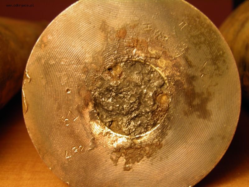

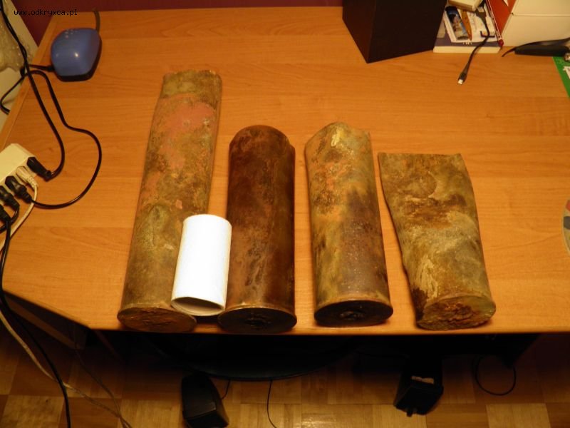

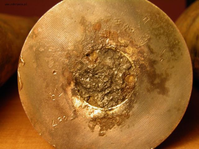

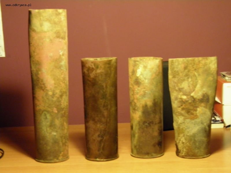

Z uwagi na to iż kompletnie nie orientuję się w takich fantach chciałem prosić o zidentyfikowanie takich łuseczek. Na bank są rosyjskie bo na niektórych pozostałości napisów dużą czarną rosyjską trzcionką (nie da sie zrobic zdjęcia tak zeby było to widać. Wymiary:
a) ta dłuższa - dł 38,3 cm, średnica przy spłonce 8,8cm
b) te krótsze - dł 25,7 cm, średnica 8,8 cm

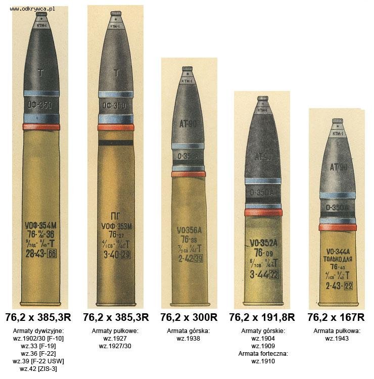

Armata górska wz.1938 strzelała amunicją 76,2x300R, te łuski są 5 cm krótsze i dlatego obstawiałbym jednak nabój ślepy.

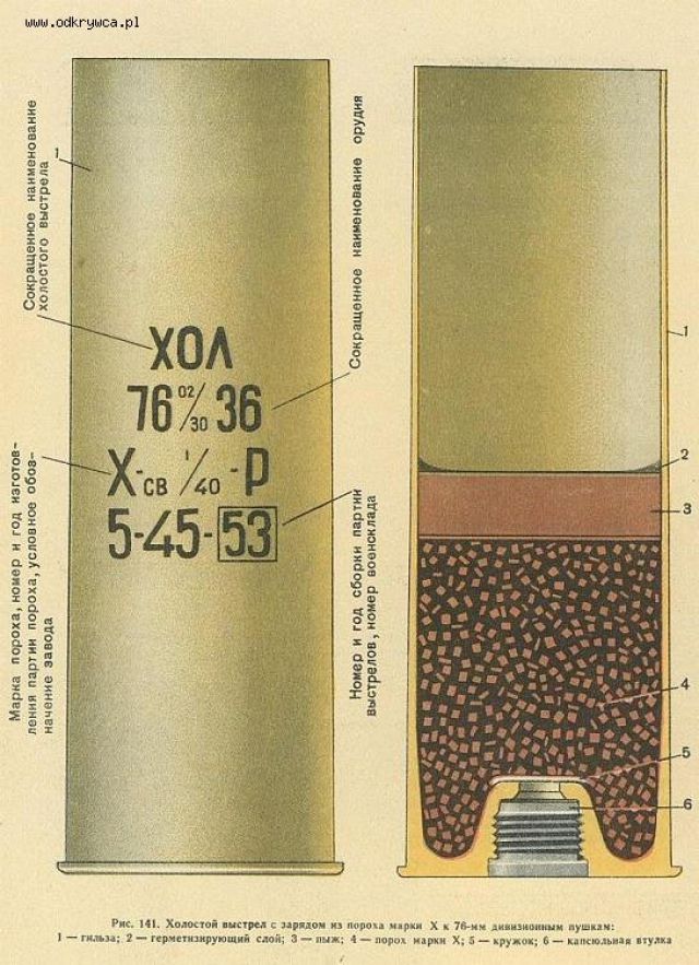

Krótsze łuski pochodzą prawdopodobnie od naboju ślepego 76,2x255R. Były one przerabiane/skracane z łusek od naboju 76,2x385R. Mógłbyś przepisać napisy tuszowe?
Zdjęcie pochodzi ze strony: http://amunicja.nazwa.pl/forum/index.php?
