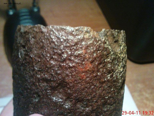

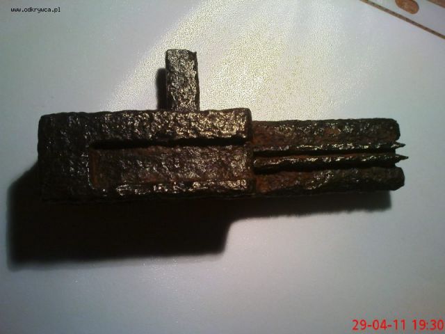

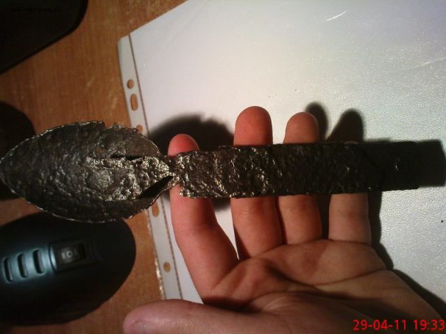

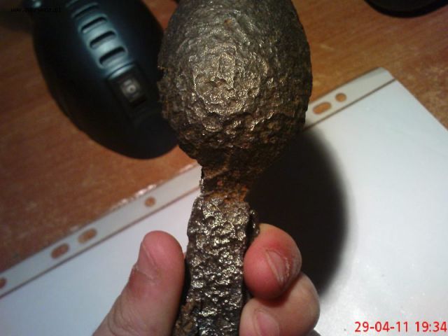

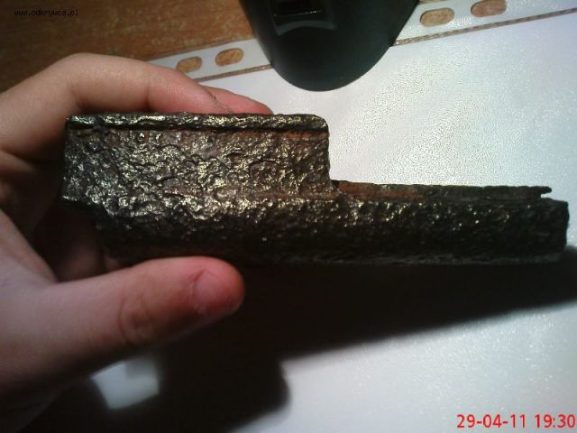

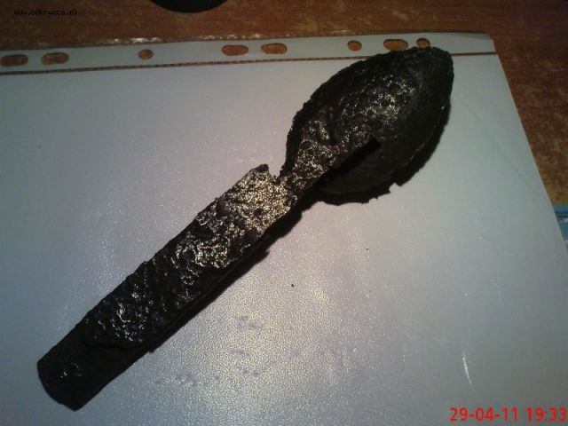

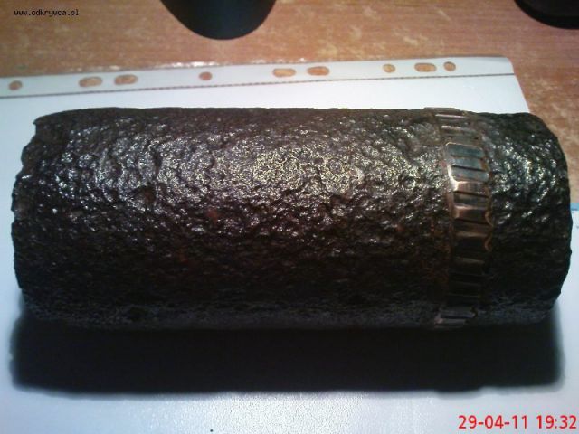

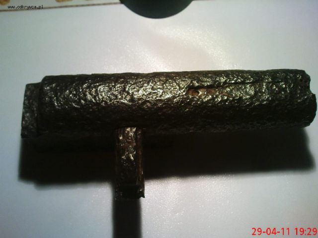

sordyl10 Napisano 28 Kwiecień 2011 Autor Napisano 28 Kwiecień 2011 Oczyściłem już fanciki i mam zamiar je zakonserwować paraloid B44 będzie chyba ok do konserwacji??
Hebda Napisano 28 Kwiecień 2011 Napisano 28 Kwiecień 2011 nie oczyściłeś dobrze.pozostały ogniska korozji,doczyść druciakiem,fosolem ale doczyść bo pokryjesz b44 a będzie dalej rdzewieć pod powłoką..konserwacja b44 itp znajdziesz tuhttp://odkrywca.pl/helm-wegierski-jak-najlepiej-oczyscic,668122.html
sordyl10 Napisano 29 Kwiecień 2011 Autor Napisano 29 Kwiecień 2011 A jakiej używacie szczoty na wiertarce??
