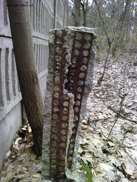

RPS Napisano 21 Kwiecień 2011 Autor Napisano 21 Kwiecień 2011 W lesie jest stare ujęcie wody z owym" ogrodzeniem. Obok są resztki starego ogrodzenia. Moje pytanie być może naiwne ale czy to standardowe zbrojenie czy typowe dla jakiegoś okresu lub prodacenta?
nabuh Napisano 21 Kwiecień 2011 Napisano 21 Kwiecień 2011 Wygląda to na odpad blachy z której sztancowano kółka - typowe w latach 70 - 80 zeszłego wieku np do wykańczania ogrodzeń albo jak widać. Jak nie było materiału to się kombinowało jak można...
parus Napisano 22 Kwiecień 2011 Napisano 22 Kwiecień 2011 Do zbrojenia elementów żelbetowych używa się/ używało prętów zbrojeniowych. Beton jest odporny na ściskanie, a nie na rozciąganie. Słupek na zdjęciu to przykład wykorzystywania materiału zastępczego, aby wzmocnić konstrukcje.
sza.man Napisano 22 Kwiecień 2011 Napisano 22 Kwiecień 2011 jednym słowem - racjonalizatorskie udoskonalenie pana Henia spod sklepu GS
