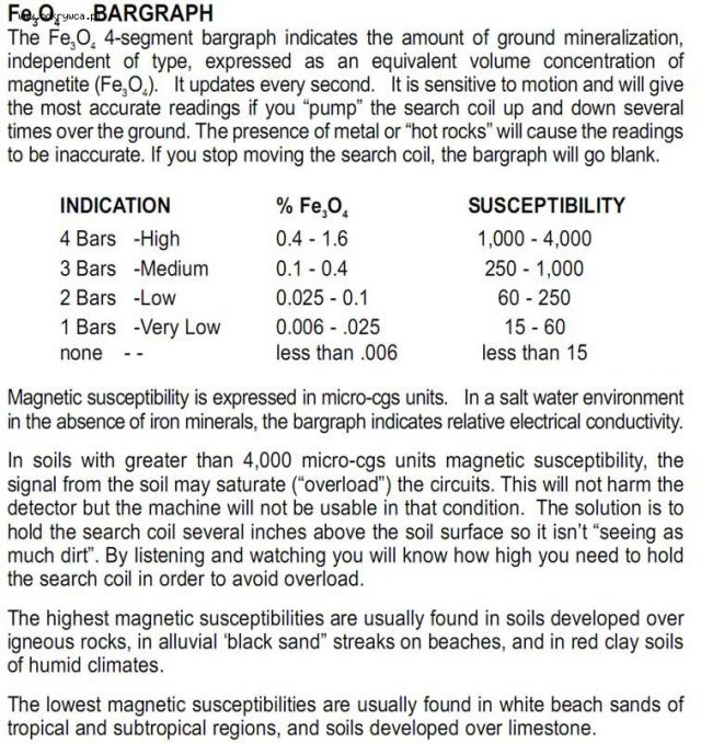

bero501 Napisano 16 Kwiecień 2011 Autor Napisano 16 Kwiecień 2011 Witam, Od wczoraj jestem posiadaczem nowej Omegi 8000 PRO (+ cewka DD). Nie wiem czemu wykrywacz nie pokazuje mi wartości Fe2O4 chyba tak to się pisze;). Nie umiem dostroić go do gruntu. Oraz nie wiem czemu ma tak mały zasięg monet garrett ace 250 z którym wcześniej kopałem miał takie same osiągi co do monet. Z góry dziękuję ;)

bero501 Napisano 16 Kwiecień 2011 Autor Napisano 16 Kwiecień 2011 właśnie coś mi chyba nie wychodzi z tym gruntem . Prawe pokrętło mam na AT lewe do usłyszeniu sygnału Ja słyszę gdy mam na maxa trzymam GND GRAB i pompuje" po ok. 12 pompnięciach zmienia się wartość od 1 do 8 wtedy puszczam GND GRAB . Próbowałem dłużej tak jak mówili w instrukcji by sie zmieniała 1 do 2 wartość, ale nie potrafię . A wiecie czemu nie pokazuje mi FE3O4?
wenger Napisano 16 Kwiecień 2011 Napisano 16 Kwiecień 2011 Najpierw sprawdź czy w ziemi nie ma metalowych przedmiotów, jeśli nie będzie, będziesz mógł wykrywacz dobrze dostroić. Prawe pokrętło na AT lewe ustawiam mniej więcej na godz. 13 przytrzymuje GND GRAB. Nie liczę ile razy pompuje cewką nad gruntem, tyle razy aż wartość stanie w miejscu bądź zmienia się o 1-3 wartości, zwalniam i obniżam wartość o 15 jednostek. Nie wiem o co chodzi z tym Fe 203 , 304? Po prawej u góry masz wskaźnik mineralizacji magnetycznej gruntu. Szczerze nie przywiązuje do niego zbyt dużej wagi.
bero501 Napisano 16 Kwiecień 2011 Autor Napisano 16 Kwiecień 2011 właśnie chodzi mi o ten wskaźnik. U mnie pokazuje cały czas 0

wenger Napisano 16 Kwiecień 2011 Napisano 16 Kwiecień 2011 Przy testach w domu może nic nie wskazywać, chodząc np. po polach, lasach powinien non stop wskazywać mineralizację, odczyt jest aktualizowany co sekundę. Jeśli mimo to nie będzie nic wskazywał, chyba warto zainteresować się reklamacją.
bero501 Napisano 17 Kwiecień 2011 Autor Napisano 17 Kwiecień 2011 Chodzilem 2 dni po 5h. I ani razu nie wskazal.
Enders Napisano 17 Kwiecień 2011 Napisano 17 Kwiecień 2011 Wegner, z tym Fe3O4 chodzi koledze zapewne o miernik poziomu tlenków (żeby lepiej zidentyfikować zardzewiałe żelazo, które jest pokazywane jako kolor, jednostek 98-99). Ten miernik to te słupki w prawym górnym rogu. To nie jest, jak napisałeś wskaźnik mineralizacji magnetycznej gruntu" tylko wskaźnik żelaza w żelazie" ;) A właściwie rdzy w nim. Także on nic nie będzie pokazywał odnośnie mineralizacji gruntu bo on od tego nie jest. Kolego bero501 - proszę wykonać taki mały test. Prawym pokrętłem ustawić poziom dyskrymy na MINIMALNY (ale NIE na AT!!!). Reszta ustawień standardowo. Teraz proszę pomachać monetą. Wskaźnik (tlenków, po prawej u góry w rogu) nie powinien wskazywać nic. Teraz proszę wziąć bardzo skorodowane żelazo, ale tak skorodowane, żeby sygnał od rdzy był taki, jak na srebro, czyli w granicach 80-90. Jeśli nie masz takiego żelaza, to podobne, byle by nie dawał sygnału na IRON a był mocno skorodowany. Teraz wskaźnik ten powinien wskazywać 3 kreski lub więcej, w zależności od stopnia skorodowania. Jeszcze odnośnie strojenia do gruntu. Tutaj Piotrek (czytaj LIBERTY121212) miał taki problem ze swoją Omegą, że musiał odejmować kilkanaście jednostek ręcznie od automatycznego dostrojenia. Nie każda jednak tak ma. Najpierw przełącz się na AT. Pomachaj cewką, czy nie ma żadnego sygnału na obszarze 0,5m x 0,5m. Teraz wciśnij Gnd Grab i podnosząc i opuszczając cewkę (pompując) czekaj, aż sygnał PRAWIE, ale nie do końca zniknie. Jeśli wykrywacz został prawidłowo dostrojony do gruntu, machanie w trybie AT nie powinno dawać fałszywych sygnałów. Jeśli jednak takie występują, to trzeba wprowadzić ręczną korektę, a wskaźnik łędu ziemi" (nad lewym pokrętłem, po lewej stornie od cyfr ID) powinien dawać jakieś segmenty w dół lub w górę. Pozdrawiam!

jacho Napisano 17 Kwiecień 2011 Napisano 17 Kwiecień 2011 Enders, lepiej poczytaj od czego jest wskaźnik Fe3O4 bo gadasz od rzeczy.
Enders Napisano 17 Kwiecień 2011 Napisano 17 Kwiecień 2011 Heh, gdyby się głębiej zastanowić... to tak, służy do wskazywania mineralizacji, ale nie tylko... bo im bardziej żelazo skorodowane, to tym bardziej bije na lepszy kolor, a te wskaźniki pokazują ile jest rdzy w danym obiekcie. Ja się zawsze na to pod tym kątem patrzyłem i zadziałało ;) I właśnie to mają do siebie instrukcje czy opisy innych - że w praktyce jest czasami inaczej ;)Pozdrawiam!

bero501 Napisano 21 Kwiecień 2011 Autor Napisano 21 Kwiecień 2011 Witam, odświeżam wątek ponieważ dziś testowałem wykrywacz i wskaźnik w prawym górnym rogu wskazuje mi tak jak mówił kolega Enders przy zerdzewiałych przedmiotach się podnosi. Czy to dobrze czy źle bo już nie wiem czy wskazuje mineralizacje czy przedmioty zardzewiałe ?
jacho Napisano 21 Kwiecień 2011 Napisano 21 Kwiecień 2011 Mineralizacja sracja. Wpisz w googlach magnetyt, Fe3O4, rdza i ruda żelaza. Dowiesz się że to wszystko tlenki żelaza (II lub III). A ponieważ to praktycznie to samo, to wskaźnik Fe3O4 pokazuje podwyższoną zawartość Fe3O4 w przypadku rdzy jaki i gleby.Trochę pomyślunku bo się pociąć idzie.
A.D.M. Napisano 21 Kwiecień 2011 Napisano 21 Kwiecień 2011 Kolego bero501 : proszę przeczytać jeszcze raz uważnie instrukcję - tam jest podane do czego służy ów wskaźnik, oraz jak poprawnie dostroić sprzęt.Odnoszę wrażenie ,że kolega nie zapoznał się i instrukcją, tylko odrazu uderzył" ze sprzętem w teren ...Wskaźnik ten pokazuje zawartość tlenków żelaza w wykrytym przedmiocie - im więcej kresek tym większe prawdopodobieństwo,że jest to żelaztwo - gdy pokazuje jedną kreskę lub nic, to z pewnością jest to przedmiot wykonany z metalu kolorowego ( miedź, mosiądz, srebro, złoto )I tyle w temacie.
jacho Napisano 21 Kwiecień 2011 Napisano 21 Kwiecień 2011 Następny AS. Sam sprawdź instrukcję i nie rób z innych idotów.Zwiększone wskazania nad żelaznym, skorodowanym przedmiotem to efekt uboczny od tego do czego został stworzony. W przypadku gleby bogatej w rudy żelaza wskaźnik może zawędrować na sam szczyt. I nad przedmiotem żelaznym lekko skorodowanym zmniejszyć swoje wskazanie. Po drugie jest odświeżany raz na sekundę więc jego użytkowa wartość spada.

bero501 Napisano 22 Kwiecień 2011 Autor Napisano 22 Kwiecień 2011 Przeczytałem instrukcję uważnie mój wykrywacz nie wskazuje wogóle ani jednej kreski gdy chodzę po polu dopiero gdy najadę na przedmiot zardzewiały wtedy pokazuje od 2 do 3 kresek i to mnie martwi. A.D.M. zapewniam, że zapoznałem się z instrukcją zanim poszedłem kopać i wiem już jak dobrze dostroić do gruntu.
Enders Napisano 22 Kwiecień 2011 Napisano 22 Kwiecień 2011 No to źle bero501? Że nie masz ziemi bogatej w żelastwo? Hmmm... Jeśli ten wskaźnik ma tak działać to ja bym się cieszył z wskazania na 0 ;) Pozdrawiam!
