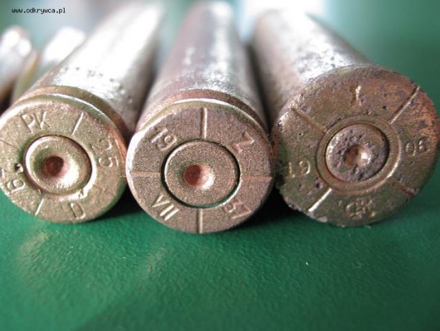

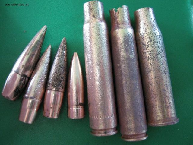

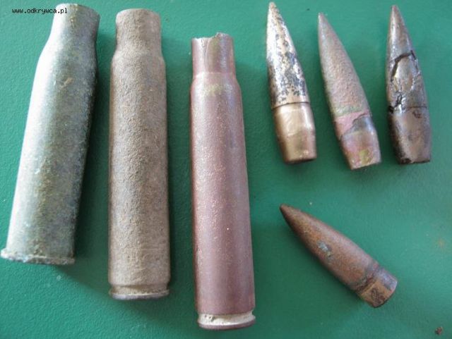

sidzok Napisano 28 Marzec 2011 Autor Napisano 28 Marzec 2011 witam ostatnio kupiłem odkamieniacz w biedronce i dzisiaj pomyślałem żeby poeksperymentować i do słoika wsypałem trochę odkamieniacza wrzuciłem dwie łuski (mosin) i zalałem wrzątkiem i efekt jak dla mnie super!! (patrz foto)po wyjęciu przeczyściłem szczotką mosieżną! a co najlepsze ten odkamieniacz w biedronce kosztował tylko 39gr za 4 sztuki!!! wiec teraz bede nim czyscił łuski i może będzie też dobry na inne rzeczy. jesli ktoś jest chętny nim czyścić to zapraszam do biedronki:P na prawdę czyszczenie jest dużo bardziej przyjemne. na fotkach niżej w porównaniu z łuskami tylko czyszczonych szczotką do zębów z płynem do naczyń. Pozdrawiam

sidzok Napisano 28 Marzec 2011 Autor Napisano 28 Marzec 2011 te łuski trzymałem ok 10 min i od czasu do czasu szczotką przejechałem i ładnie odchodził cały ten bród! blado czerwone wyszło tylko w paru miejscach gdzie były przeżarte a tak to reszta koloru złotego czysty mosiądz:) ale myślę, że jak jeszcze psiknąć wd40 to ta czerwień powinna trochę zniknąć! Dużo lepiej się czyści i szybciej:) i cena tego odkamieniacza tylko 39gr za 4sztuki więc myślę że się opłaca:) a jak się komuś nie podoba to nie musi tak czyścić! :P

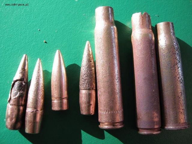

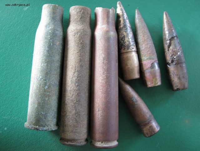

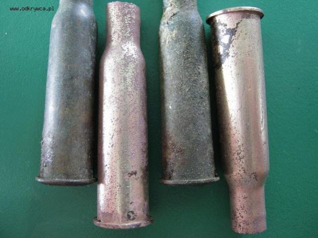

sidzok Napisano 28 Marzec 2011 Autor Napisano 28 Marzec 2011 mały problem z netem miałem wiec się trochę przedłużyło te kilka minut. tu przed

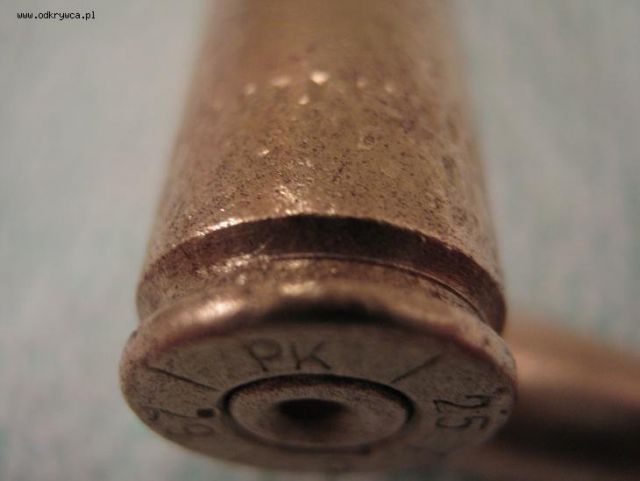

sidzok Napisano 28 Marzec 2011 Autor Napisano 28 Marzec 2011 po:) jedna łuska mausera się nie chciała doczyścić ale za to druga jak pięknie wyszła i nie ma osadu czerwonego:) ładnie się pokazały bicia (polska) i na dole łuski taki pierścień czyli łuska po raz drugi w użyciu

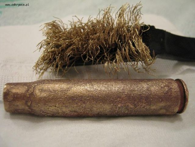

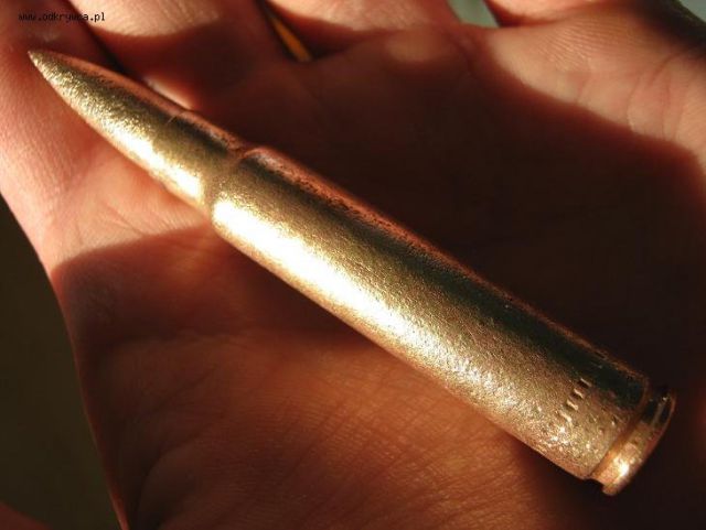

sidzok Napisano 28 Marzec 2011 Autor Napisano 28 Marzec 2011 a tu zespoliłem pocisk mausera z łuską zdjecie tak mi się podoba że chyba powinno trafić na ajpiękniejsze zdjęcia" po moczeniu w odkamieniaczu czyszczone szczotką mosiężną moim zdaniem efekt zadowalający:) pozdrawiam i tymczasem lecę bo kobita woła:)

sidzok Napisano 28 Marzec 2011 Autor Napisano 28 Marzec 2011 nie ma składu pisze tylko, że produkt zawiera mieszaninę kwasów spożywczych.powiem tak jest lekki odcień różowo-fioletowy na jednej łusce mauser-a i na mannlicher-ku ale jak na sucho się poleruje szczotką to ten kolorek znika. zaraz po wyjęciu z tego kwasu osad był na wszystkim taki różowy ale jak na sucho przeczyściłem szczotką to znikną (na niektórych zostało troche) ale np na tej łusce i pocisku co złożyłem nie ma w ogóle tego osadu tylko jest piękny złoty kolor:)
sidzok Napisano 28 Marzec 2011 Autor Napisano 28 Marzec 2011 a ta jedna łuska mauser-a przed wrzuceniem do odkamieniacza już była czerwona i po wyjęciu tak jej zostało ale trochę się podczyściła. Myślę, że ten odkamieniacz jest dobry do czyszczenia wstępnego przed szczotką drucianą. Jak się dobrze wypoleruje to ten kolorek czerwonawy znika :)

sidzok Napisano 28 Marzec 2011 Autor Napisano 28 Marzec 2011 na pewno tez wam się trafiały takie łuski co ziemia już je zjadła i zmieniły kolor na czerwony i były słabe ogólnie. Do tego zmierzam, że efekt końcowy czyszczonej łuski zależy od jej stanu przed. Jak łuska będzie zdrowa(nie przetrawiona blacha taka jak ta na foto) to wtedy się ładnie wyczyści i nie będzie tego kolorku różowawego. a z takiej to już się chyba wiele nie da zrobić wrzucę ją za chwile do tego odkamieniacza bo sam jestem ciekaw co się stanie:) Vis a ten znikający róż" to na pewno nie od szczotki:)

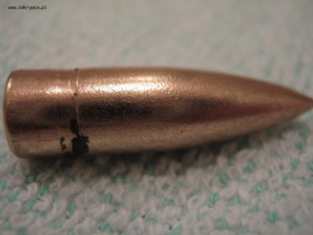

sidzok Napisano 28 Marzec 2011 Autor Napisano 28 Marzec 2011 tu pocisk mosin? w supermakro żeby pokazać że tu różowawego nalotu nie widać:)
sidzok Napisano 28 Marzec 2011 Autor Napisano 28 Marzec 2011 ja tu nalotu nie widzę jest ładny blady złoty kolor:) na żywo to ładniej widać. Moim zdaniem to czy zostaje nalot czy nie zależy od polerowania jak się wyczyści na sucho dobrze to będzie git!

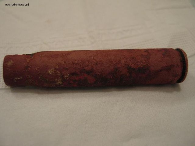

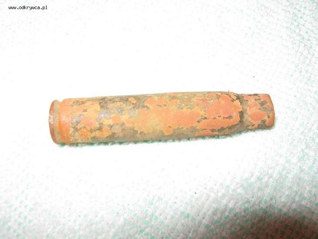

sidzok Napisano 28 Marzec 2011 Autor Napisano 28 Marzec 2011 to ta brzydka czerwona łuska zaraz po wyciągnięciu z odkamieniacza
sidzok Napisano 28 Marzec 2011 Autor Napisano 28 Marzec 2011 wyszorowana w wodzie z płynem do naczyń szczotką widoczną na foto. Na prawdę nie spodziewałem się takiego efektu, jak dla mnie dobrze wyczyściło. Moim zdaniem Łuska jest tak jakby mocniejsza(chodzi mi o materiał z jakiego jest wykonana) jak ktoś wykopywał takie czerwone łuski to wie jakie one są słabe i kruche a teraz po tym zabiegu git:) (pewnie myślicie,że głupoty pisze ale tak jest) Może kogoś przekonałem do tej metody:) bo opisałem się jak głupi i mam nadzieję, że nie na marne! jak komuś się chce to niech poeksperymentuje na łuskach na których mu nie zależy(dużo nie straci a może się przekonać) to już tyle z mojej strony pozdrawiam SiDżOk:)
