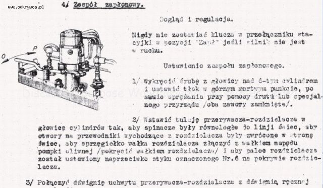

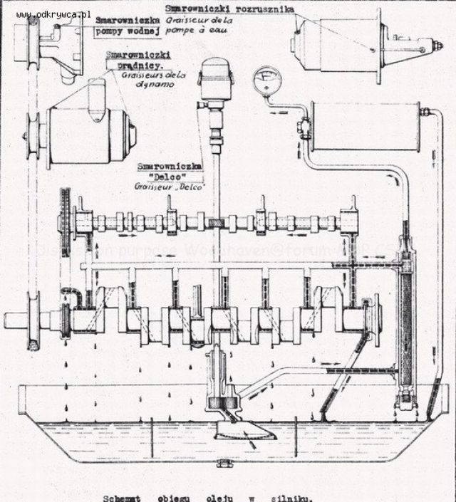

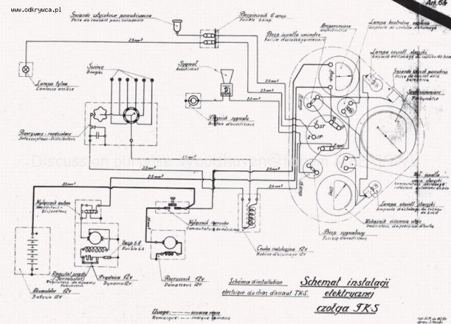

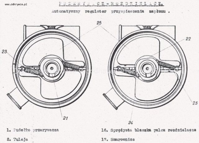

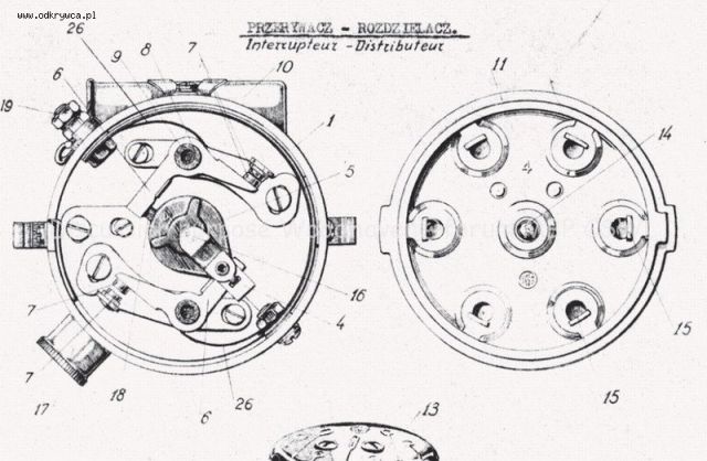

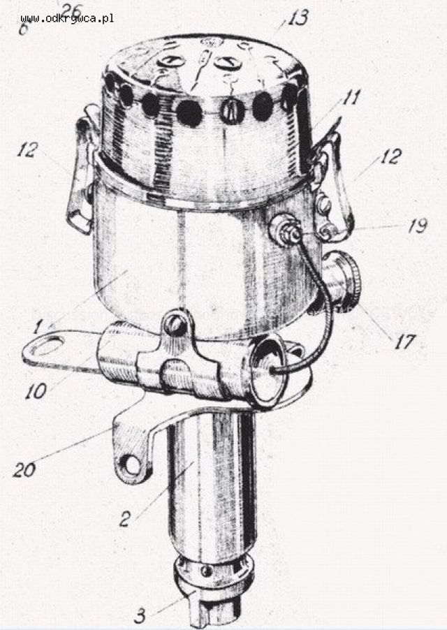

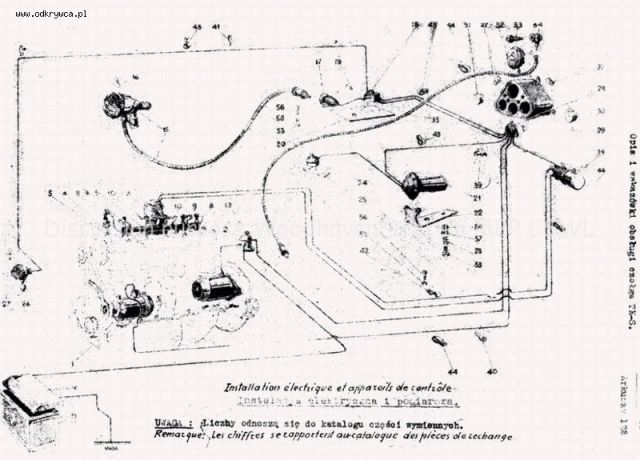

AR Napisano 23 Marzec 2011 Napisano 23 Marzec 2011 Na rysunkach pokazany jest aparat zapłonowy Magneti Marelli.W tekście jest przy jego opisie użyte słowo Delco. Wydaje się, że przed wojną słowo to używano powszechnie w znaczeniu aparat zapłonowy. Były też aparaty zapłonowe Delco Remy. Można przypuszczać, że byłu także używane aparaty Delco Remy model 639Q. Czy ktoś miałby może wiedzę na ten temat ?Czy ktoś ma wiedzę, czy używano aparatów zapłonowych polskiej firmy Magnet w TK-S, C2P ?
