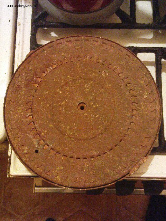

Thomson. Napisano 7 Marzec 2011 Autor Napisano 7 Marzec 2011 Witam. Jak rozłożyć wykopkowy magazynek talerzowy do dp? Bardzo proszę o poradę.

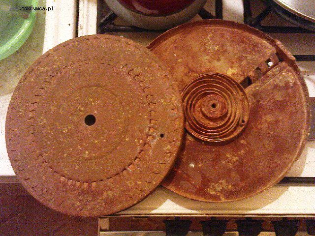

Hebda Napisano 8 Marzec 2011 Napisano 8 Marzec 2011 hehe:)też dłubałem:)weź szeroki płaski śrubokręt,taki by wlazł w śrubę,dociśnij mocno,jak najbliżej śruby ale na śrubokręcie zaciśnij kombinerki/kleszcze (samym śrubokrętem nie odkręcisz bo za mała siła)jak odkręcisz śrubę powinie zejść,jak zapieczony to opukaj naokoło i delikatnie zdejmujogólnie jest jak patelnia z pokrywka na śrubębez śruby powinien zejść:)
Hebda Napisano 8 Marzec 2011 Napisano 8 Marzec 2011 jak pozbędziesz się śruby powinien gładko zejść bo nic więcej go nie trzyma,chyba że ma rdzę między ściankami rantu,wtedy opkuać,podłubać szpikulcem,wg uznania
pawel888 Napisano 8 Marzec 2011 Napisano 8 Marzec 2011 Jeżeli masz czas i Ci zależy na stanie to polecam wrzucić do ropy na jakiś czas. Nie będziesz musiał tego tak inwazyjnie odkręcać, na pewno lżej zejdzie.
