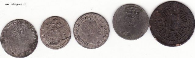

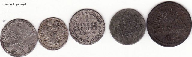

tyfus Napisano 3 Marzec 2011 Napisano 3 Marzec 2011 Pierwsza od lewej - 3 grosze Prusy. Nakładu teraz nie mogę podać, ale w tym stylu :http://myvimu.com/exhibit/1534-3-grosze-prusyhttp://myvimu.com/exhibit/27937-3-grosze-prusytrzecia od lewej : Prusy, Friedrich Wilhelm III (1797-1840)http://myvimu.com/exhibit/1629-30-einen-thaler-1-silber-groschenczwarta od lewej : Prusy, Fryderyk II (Friedrich II) - 1740-1786http://myvimu.com/exhibit/1533-48-einen-thaler-prusyostatni to żeton na piwo - dokładnie nie widzę co na nim jest napisane ...Post został zmieniony ostatnio przez moderatora tyfus 12:18 03-03-2011
siemek201 Napisano 3 Marzec 2011 Autor Napisano 3 Marzec 2011 dzieki za id a druga od lewej data 1697 literka B to coto za moneta pewnie breslau a jaka wartosc mniej wiecej jest a ten 1 grosz ma gubosc gdzies kolo 2mm
butchcassiddy Napisano 3 Marzec 2011 Napisano 3 Marzec 2011 Druga od lewej to będzie chyba greszel Leopolda.
Grzegorz42 Napisano 3 Marzec 2011 Napisano 3 Marzec 2011 Witam pierwsza moneta to trojak reszta się zgadza, jest to moneta często mylona z 3gr, u Ciebie ewidentnie trojak . pozdrawiam
POLAS77 Napisano 3 Marzec 2011 Napisano 3 Marzec 2011 Pierwszy z prawej to żetonik deputatowy na 1 szklanke piwka...
POLAS77 Napisano 3 Marzec 2011 Napisano 3 Marzec 2011 Druga z prawej to 48 setnych talara Fryderyka II Wielkiego mennica Berlin...
SirBadFate Napisano 3 Marzec 2011 Napisano 3 Marzec 2011 Co do drugiej monetki można dodać, że Twój greszel Leopolda I został wybity w opolu (jeśli po obu stronach jabłka są znaczki) lub w Brzegu (jeśli po obu stronach są literki M i B), czego nie jestem w stanie po fotce stwierdzić:) Pozdro
replika Napisano 3 Marzec 2011 Napisano 3 Marzec 2011 POLAS77 - nie 48/100 talara, a 1/48 talara.Pozdrawiam.
POLAS77 Napisano 3 Marzec 2011 Napisano 3 Marzec 2011 To prawda przepraszam zagalopowałem się.pozdro.
