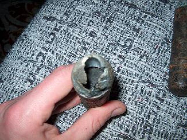

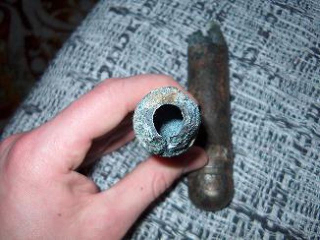

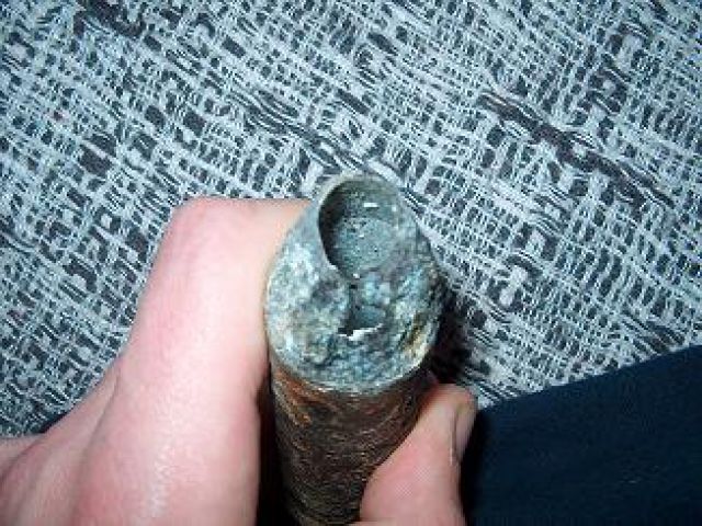

ostatnio znalazlem te dwa pociski i nie jestem co do nich pewien.ma 14 cm dlugosci nie ma zadnych napisow,zapalnik wyglada jak z aluminium ale z gornej czesci jest zniszczony.w jednym widac ladunek koloru jasnego a w drogim ladunek koloru czarnego,tak jakby jeden byl smugowy a drogi wybuchowy nie wiem czy ruszac wnetrze.dodaje jeszcze inne zdjecia i prosze o pomoc.pozdrawiam

Emate - ja rownież znalazłem coś takiego ale kalibru 20mm. Moje pociski są nie wystrzelone czyli wraz z łuską. Pociski wypełnione są jak u ciebie substancją stałą o dwóch odcieniach koloru szarego. Jeden pocisk prawie całkowicie był skorodowany i rozwalony, drugi zardzewiały ale cały. Ma on scięty czubek gdzie w 3miejscach zapunktowana jest jakby zaslepka. Z tego rozpadającego się substancja sama się wykruszała ale poczatkowo wygladało to jak by w środku był jakiś rdzeń(to ta ciemniejsza substancja tak wygladała). Ponieważ lezało to na dworze wiec foswor to nie moglbyć bo by już dawno nastąpiła reakcja. Tak więc substancje wypełniały pocisk całkowicie. Jak widać na fotce od dołu nie ma otworów by mieszankę zainicjował proch spalajacy się. Zelastwo to wziałem tylko dla łusek w bardzo dobrym stanie - ciekawostka , dno jest mniejszej średnicy niż reszta. Na łusce są bicia: 41 20b eek 75-jakby w literze C a ona jakby jeszcze w prostopadłościanie. Skany na życzenie.
Czy Twoja jest tego samego typu tego nie wiem.

mniejszej średnicy, bo to amunicja od 20 mm działka lotniczego Oerlikon MG FF, MG FF/A, /B, /MA, /MB

to są pociski 3 cm M-Geschoss (M - Minnengeschoss) od amunicji do działka lotniczego (pokładowego) MK 103, MK 108 firmy Rheinmetall-Borsig.
produkowano pociski z samolikwidatorem lub bez, w wersji A lub B, były też zapalające i ćwiczebne bez samolikwidatora (3 cm M-Gesch.Üb.Ausf A/B o.Z.)
lepiej nie próbować rozbierania, bo tylko ćwiczebny nie miał zapalnika i ładunku wybuchowego.

jerzyk dzieki za pomoc ale mi wyglada na to ze zapalnik jest u gory i jest calkiem rozbrojony przez korozje,wiec czego sie bac? na dole jest tylko kopula bez zadnego zapalnika.pozdro
