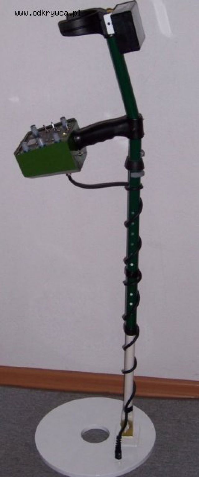

ALL Napisano 22 Luty 2011 Napisano 22 Luty 2011 Witam.Filmik z testem wykrywacza statycznego, na słoik z monetami.Nie miałem w domu słoika typu Vek , więc monety umieściłem w słoiku po dżemie.Sonda 29 cm.To nie sa wszystkie mozliwosci tej wykrywki.http://www.youtube.com/watch?v=nAY-M81inDAALL.
damiani Napisano 22 Luty 2011 Napisano 22 Luty 2011 Kolego ALLTo są zasięgi w powietrzu przecież a dwa że słoik raczej będzie metalowym denkiem do góry a nie monetami do góry więc jakakolwiek dykskryminacja skróci ten zasięg, chyba że będziemy kopać wszystko ale przy braku możliwości zbadania głębokości zalegania może być to syzyfowa praca....
ALL Napisano 22 Luty 2011 Napisano 22 Luty 2011 O ile pamiętam , słoiki typu Vek nie miały pokrywki stalowej tylko szklaną ,dociskaną cienką sprężynką stalową.A o taki właśnie słoik z zawartością pytano.Wykrywacz pracuje na częstotliwości 4900Hz ,tak więc różnica w zasięgu powietrze/grunt jest bardzo mała.ALL.
damiani Napisano 22 Luty 2011 Napisano 22 Luty 2011 Kolego ALLMiałem na myśli tą własnie sprężynę która ma długość około 10-12cm i jest z drutu około 2mm nie wiem czemu odruchowo napisałem denko.Sprzęt na zdjęciu podobny do pewnej jaszczurki ;-)Upieram się jednak że w terenie zaśmieconym będzie to trudne.
ALL Napisano 22 Luty 2011 Napisano 22 Luty 2011 ErnestCz Jestem w takim wieku ,że nie wypada sobie drwić z uczestników tego forum ani ich oszukiwać. I nie mam też już takich potrzeb finansowych.Nic nie było w tym słoiku oprócz monet trochę srebrnych i trochę miedziano niklu.Średnica Veku jest dwa razy większa od słoika po dżemie , który posłużył mi do testu.Trudno uwierzyć - prawda ?damiani 30% jest tu jaszczurki :).Jaszczurka ma sondę typu OMEGA" a ta wykrywka ma sonde pierścieniową , to dało w sumie większy zasięg przy mniejszej średnicy sondy , plus dopalacz.Koszty wykonania tej wykrywki nie są małe.Tym bardziej ,że nie jestem producentem wykrywaczy.Tak więc dealerzy mogą spać spokojnie.ALL.

ALL Napisano 23 Luty 2011 Napisano 23 Luty 2011 WitamNa imię mam Aleksander :).Kapsel po gorzałce [alu] troszkę więcej jak 50cm ,moneta 24mm z 45 cm.Jest możliwość dorobienia większej sondy np 36 cm.Ten wykrywacz ma dyskryminację metali statyczną.Wykrywacz ma też funkcję czekaj" , włączaną przełącznikiem reset to bardzo przydatna funkcja w terenie.ALL.
Klucznik Napisano 23 Luty 2011 Napisano 23 Luty 2011 AllTo mnie zaskoczyłes zasiegami,więc napisz cos wiecej na temat tego wykrywacza.Klucznik z Klucz
ALL Napisano 23 Luty 2011 Napisano 23 Luty 2011 Większość informacji już zamieściłem o tym wykrywaczu.Statyk z dyskryminacją statyczną.Zasilanie 12 Volt.Akku wystarczą na około 15 godzin pracy.Sonda hermetyczna , ekranowana.Wykrywacz raczej nie nadaje się do produkcji seryjnej tylko w formie indywidualnej.Wymagana dokładność i precyzja wykonania ,a to przekłada się właśnie na zasięg i stabilność.Co z kolei powoduje wzrost kosztów tej konstrukcji.Ważne jest też wykonanie samej sondy.A wykonana ona jest z płyty szklano-epoxydowej , o grubości 0,8mm.Obudowa sondy wykrywacza statycznego powinna być wykonana właśnie z takiego materiału ,ABS i inne tworzywa nie zalecam ,a wręcz zdecydowanie odradzam.W wykrywaczach dynamicznych rodzaj materiału obudowy nie jest tak krytyczny i można stosować tworzywa np. ABS.Zastosowanie innej sondy np. 36cm może spowodować konieczność zakupu koparki :).ALL.

sza.man Napisano 24 Luty 2011 Napisano 24 Luty 2011 All, na czym polega wyższosć żywicy epoksydowej nad ABS, poza tym że można ją kleić w szopie?
Brzęczyszczykiewicz Napisano 24 Luty 2011 Napisano 24 Luty 2011 Żywica epoksydowa jest bardzo sztywna, ma mały skurcz i zbliżoną do metalu rozszerzalność. Dzięki temu sonda ma stabilne parametry wymiarowe i nie jest elastyczna, co ma kluczowe znaczenie w przypadku wykrywacza statycznego. W dynamicznym takie rzecze nie mają znaczenia niemal zupełnie, przez co sondę łatwiej zrobić i jest dużo tańsza w produkcji. Oczywiście do tego musi być jeszcze odpowiednia elektronika, ale to już zupełnie inna bajka i inny poziom abstrakcji oraz trudności.Dlatego zalewanie uzwojeń żywicami jest masowo stosowane, choć to rozwiązanie dodatkowo zwiększa masę sondy, co z kolei ma główny wpływ na ergonomię i wysiłek podczas użytkowania sprzętu. Bo masa całości ma znaczenie drugorzędne, najważniejsza jest masa samej sondy.
Brzęczyszczykiewicz Napisano 24 Luty 2011 Napisano 24 Luty 2011 P.S>Obudowy z ABS tez można robić w szopie :)
ALL Napisano 24 Luty 2011 Napisano 24 Luty 2011 WitamPan Brzęczyszczykiewicz wyjaśnił wszystko ,dziękuję.Mogę tylko dodać ,że wolne miejsca w obudowie sondy wypełniam bardzo twardym styropianem.Tak ,że sonda jest bardzo lekka odpowiednio do jej wielkości oczywiście.Sonda to najważniejsza część wykrywacza i na tym głównie się skupiam w swoich konstrukcjach.Więcej odpowiem na priv ALL4@wp.plALL.
Brzęczyszczykiewicz Napisano 24 Luty 2011 Napisano 24 Luty 2011 A ja jeszcze od siebie dodam, bo zapomniałem, że masowe stosowanie żywicy do stabilizacji uzwojeń jest rodzicem idiotycznego pomysłu, który jest reklamowany jako zaleta, o nazwie sonda-pajączek". Najlepsza sonda to sonda pełna, ewentualnie z jednym otworem wziernym". Taka konstrukcja połączona z zalewaniem żywicą (co jest proste i tanie) daje jednak dużą masę sondy. Nie do przyjęcia Aby ją zmniejszyć, robi się kształtki pomniejszające ilość potrzebnej żywicy, czyli wszelkiego rodzaju ażurowe pajączki. Upierdliwe w użyciu, czepiające się każdego patyka i ściętej słomy zbożowej, ale reklamowane jako MODNE i NOWOCZESNE, są powodem ślinienia się bezmyślnych nabywców :)Niektórzy specjaliści od naciągania faktów, mam na myśli konkretnie Tesoro, posuwają się nawet do tego, że leją tylko tyle żywicy w kształtkę, żeby przykryła uzwojenia. W efekcie jest mniejsza masa (bo żywica jest ciężka), ale sonda bez osłony zupełnie nie nadaje się do użytku. Z kolei podczas stosowania sondy z osłoną pakuje się w te wolne przestrzenie błoto i woda. I na nic nie pomaga spasowanie osłony. Woda i błoto wejdą wszędzie.

sza.man Napisano 24 Luty 2011 Napisano 24 Luty 2011 z kontekstu wynikało, że może żywica epoksydowa w jakis sposób poprawia parametry i to mnie zaskoczyło.Dodajmy więc że to tworzywo jest -owszem- twarde, ale bardziej kruche od abs, no i ma taką małą wadę, że butwieje z czasem...
armand Napisano 24 Luty 2011 Napisano 24 Luty 2011 Kol. B..., masz dużo racji w sprawie sondy typu pajączek. Ale... pochodź kiedyś z taką sondą. Jej zaletą jest doskonała widoczność pod sondą, co jest pomocne przy wyznaczaniu punktu kopania jak i ... wizualna lekkość, co już jest złudzeniem:) I chyba te aspekty są doceniane przez użytkowników. Jeżeli coś nie leży użytkownikom, to na siłę im się przecież tych sond nie sprzeda. A i moda też ma znaczenie.
