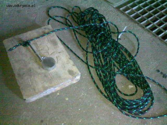

karabin Napisano 4 Luty 2011 Napisano 4 Luty 2011 Bagnet sztuk 1 wyciągnąłem i takie tam złomy przeróżne. Na bagno trzeba go dociążyć ołowiem żeby trochę orał dno,do studni nadaje się bez obciążenia.Na bardzo grubą rdzę 1-2 cm może nie załapać ale z drugiej strony jak coś ma taką rdzę rubaśną to niech sobie dalej leży.Pozdrawiam.

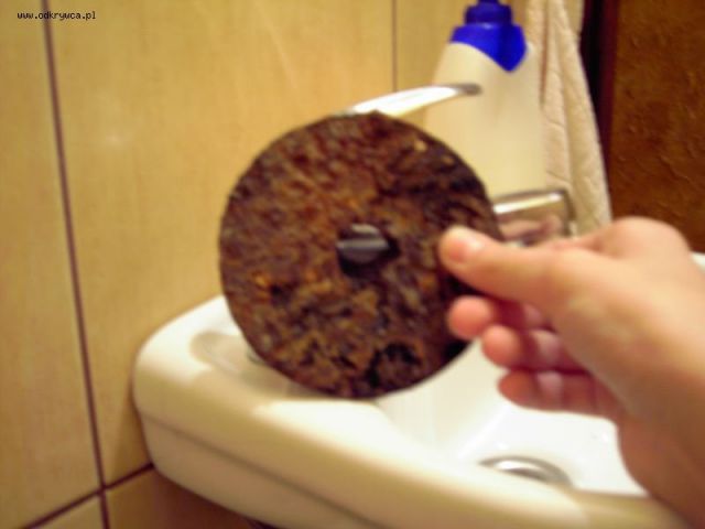

figul_98 Napisano 15 Luty 2011 Autor Napisano 15 Luty 2011 Witam ponownie. Jutro będę miał 2 szt. dysków i zechcę z nic wyciągnąć magnesy. Postaram się zrobić taki mini-test, żeby sprawdzić jego moc. Pozdrawiam
figul_98 Napisano 19 Luty 2011 Autor Napisano 19 Luty 2011 Mam teraz też od twardziela, ale po kilku próbach mogę tylko stwierdzić że ten walcowaty jest silniejszy. Pozdrawiam
karabin Napisano 19 Luty 2011 Napisano 19 Luty 2011 Te cieniutkie od twardziela się nie nadają,stare typy są dobre o grubości ok 7mm. Cóż mogę dodać... udanego połowu.pzdr.

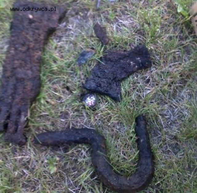

figul_98 Napisano 21 Luty 2011 Autor Napisano 21 Luty 2011 Wczoraj byłem na połowach. Same gwoździe, starą fajerkę i kilka prętów tym walcowatym wyciągnąłem. Tylko zimno i po 0,5 godz. do domu się zwijałem. Na wieprzu w pobliżu Łęcznej byłem. Pozdrawiam
psioter5 Napisano 30 Maj 2011 Napisano 30 Maj 2011 witam, chciałem nieco odświeżyć temat. Zmontowałem sobie dziś taki zestaw. 20m linki 6mm (za mało o 10m) i magnesik 45X15 bo taki akurat miałem pod ręką. wybrałem się na godzinkę i są efekty. Co do magnesu 45X15 to kpina, w powietrzu może podnieść około 16kg w wodzie max 1kg, bardzo dużo rzeczy nie dałem rady oderwać od mułu lub urywały się i ciągnąłem na 10 razy. a co do linki, 6mm to wytrzymałość 450kg i nie potrzebna moim zdaniem jest mocniejsza ale te 30m musi być, ja mam 20 i jest to za mało mimo że nie jestem nie wiadomo jak silny.
psioter5 Napisano 30 Maj 2011 Napisano 30 Maj 2011 lasy od pieca jakiś hak odłamek blacha alga2 kawałek żyłki z przyponem i kilka kapsli.

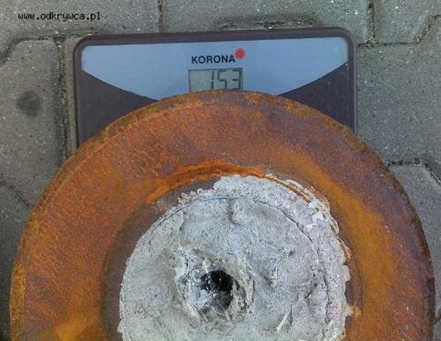

fuks_ag Napisano 30 Maj 2011 Napisano 30 Maj 2011 Z tym magnesem tylko tyle można zrobić ze ze starego łozyska pobrać tuleję nawiercić w trzech miejscach i nagwintować , wkręcić trzy wkręty zakończone szpicem i dokręcić z umiarem- doczepić linkę i cos tam zawsze wywlecze.Ps magnes zwykly i neodymowy wywlecze elementy stalowe -biżuterii nie wywlecze.
fuks_ag Napisano 30 Maj 2011 Napisano 30 Maj 2011 najlepszy jest największy:) chociaż jak twierdzą specjaliści : nie dlugość, nie grubość a technika i filuterność:)))spotykałem się z kształtem płaskiego walca w przenośnikach płyt warstwowych(piszę o dużych magnesach), a do okrągłego kształtu magnesu najprędzej dorobisz obudowę, tulei jest sporo -rury , łożyska,czy choćby tarcze hamulcowe.

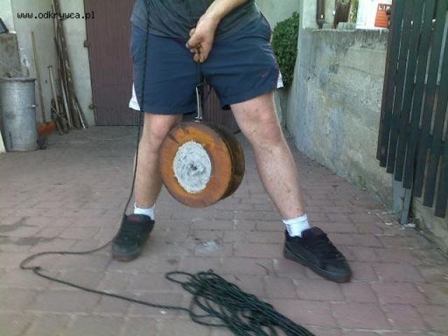

psioter5 Napisano 31 Maj 2011 Napisano 31 Maj 2011 obudowa to najmniejszy problem mam własne zaplecze pozwalające na rozpoczęcie produkcji obudów. chodzi tylko o to ze widziałem np sześciany 100X40X20 i co jest lepsze? a może inny wymiar, ceny nieziemskie, bez 200zł nie ma co myśleć o samym magnesie.
fuks_ag Napisano 31 Maj 2011 Napisano 31 Maj 2011 cięzka sprawa , skoro magnes z obudową wwalasz do wody aby był naajmniejszy opór przy przeciąganiu najlepszym kształtem bedzie walec (najlepszym kula, ale jednak potrzebne jest jak największe pole powierzchni do której przylgnie fant ).
psioter5 Napisano 31 Maj 2011 Napisano 31 Maj 2011 znalazłem stronkę gdzie można kupić magnes 70X40 za 160zł i na allezło za 190 zł magnes 100X45X20, heh chyba zdecyduję się na walec ale z 2 ręki, może coś znajdę
