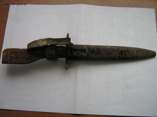

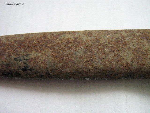

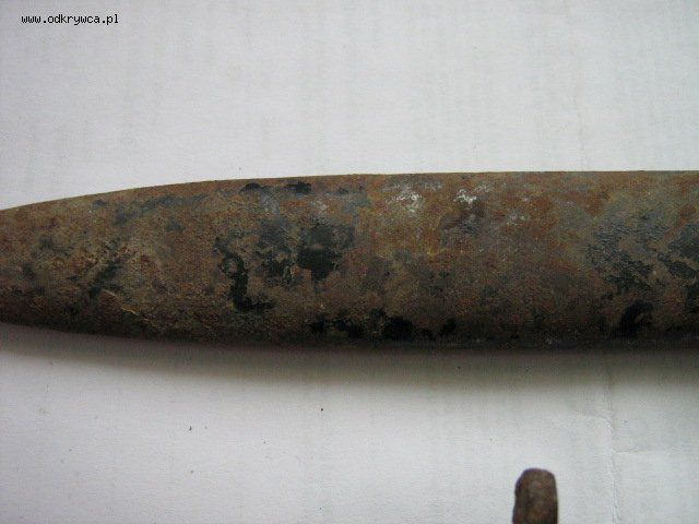

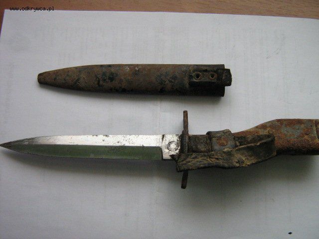

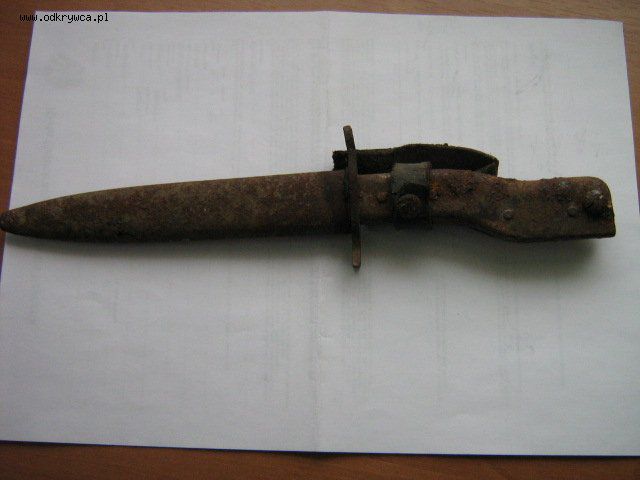

Manlicher Napisano 31 Grudzień 2010 Autor Napisano 31 Grudzień 2010 Witam.Kilka dni temu dostalem od brata taki oto noz okopowy.Chcialbym go w jakis sposob oczyscic i zakonserwowac ale nie wiem jak sie za to wziasc i w jaki sposob by jednym sloweb nie zniszczyc w/w fanta.Jest jakis sposob by jak najwiecej ocalic z pozostalosci oryginalnej farby???Za pomoc z gory dziekuje.
dimmu66 Napisano 31 Grudzień 2010 Napisano 31 Grudzień 2010 Ja bym dał do szczawiu - nie zniszczy farby i oksydy. Niezbyt dużo rdzy , bez wiekszych purchli więc powinno fajnie wyjść. Tylko jesli sie zdecydujesz na tą metodę to nie zanurzaj go razem z ostrzem. Niby nie powinno nic się stać ale po co poprawiać to co już jest w super stanie
Hebda Napisano 31 Grudzień 2010 Napisano 31 Grudzień 2010 farby niewiele.jak wrzucisz do szczawiu to nie usuniesz go potem ze środka pochwy.szczota na wiertarce,potem zakonserwować wg uznania.
sławek1989 Napisano 31 Grudzień 2010 Napisano 31 Grudzień 2010 dimmu66 poczytaj wiecej tematów z konserwacji , nie tylko na tym forum . farby moze nie zniszczy ale oksyde napewno. Manlicher zobacz jak sie nie powinno czyscic takich przedmiotow. http://www.poszukiwanieskarbow.com/forum/viewtopic.php?f=42&t=72326 Ostrze ma bardzo ladne i nie kombinuj nic z wiertarkami i innymi pierdolami . nasacz szmate olejem penetrujacym i przecieraj ostrze aby pozbyc sie latwo usuwalnych tlenkow i starczy dla ostrza.
Cezar WW II Napisano 1 Styczeń 2011 Napisano 1 Styczeń 2011 Pochwę od razu bym dał do szczawiu rękojeść może też nie zanurzając ostrza
Manlicher Napisano 2 Styczeń 2011 Autor Napisano 2 Styczeń 2011 Dziekuje za rady.Jak wyczyszcze to dam fotki o ile nie zniszcze fanta :/.

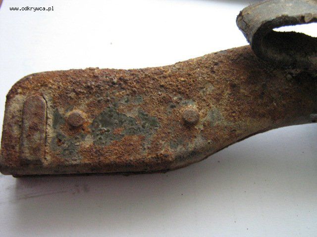

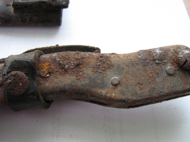

sławek1989 Napisano 2 Styczeń 2011 Napisano 2 Styczeń 2011 do kwasu mozesz dodac inhibitor korozji (urotropina) ktory zmiejsza trawienie, dostepna pewnie gdzies w internecie. nie mocz za długo , ułoz tak aby głownia nie była w kkwasie. nue musisz usuwac do konca rdzy, kontroluj np co godzine jednoczesnie szczotkujac sztucznym, twardym włosiem . ze skora bedzie gorzej ale tez sie dało by zabezpieczyc , musiał bys sporzadzic natłuszczke .
snajper-s1 Napisano 2 Styczeń 2011 Napisano 2 Styczeń 2011 a może rękojeść delikatnie fosolem, nakładać pędzlem? I co chwilę zmywac i od nowa... Robiłem tak z niektorymi fantami i dobry efekt ;)
