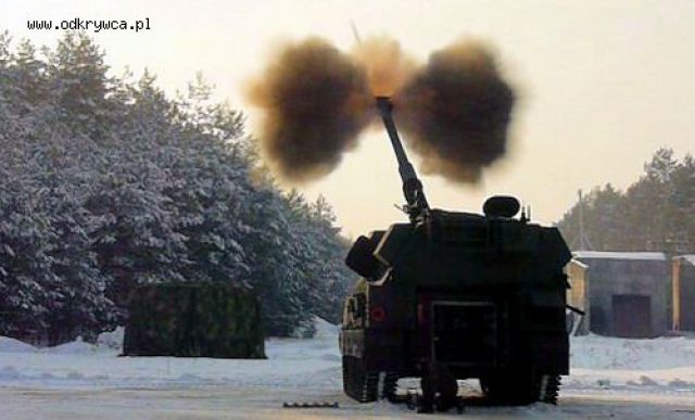

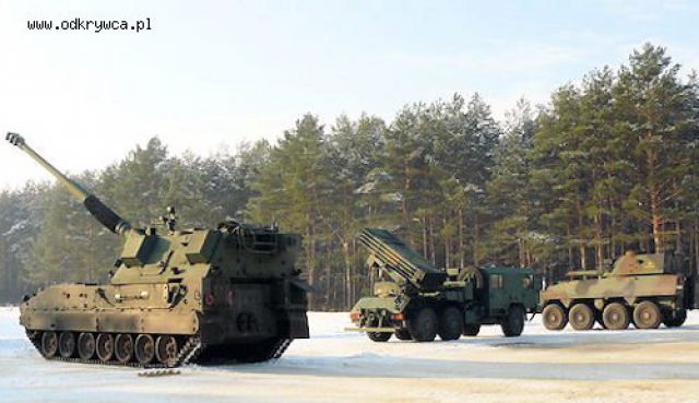

macvsog Napisano 21 Grudzień 2010 Autor Napisano 21 Grudzień 2010 W miniony piątek w Stalowej Woli odbył się pokaz oferowanych przez HSW systemów artylerii: 155-mm armatohaubicy Krab, 122-mm wyrzutni WR-40 Langusta i 120-mm wieżowego moździerza Rak na podwoziu Rosomaka". Więcej:http://www.altair.com.pl/start-5535

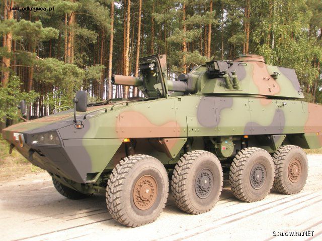

sherman m4 Napisano 21 Grudzień 2010 Napisano 21 Grudzień 2010 System wieżowy RAK jest podobno oparty na zmodernizowanej wież haubicy 2S1 Goździk-czy on nie jest za duży i zbyt ciężki do posadowienia go na KTO Rosomak ?Nośnośc podwozia Rosomak-a nie pozwoli na solidniejsze dopancerzenie .Jako nośnik dla Rak-a lepsze było by podwozie typu Anders.Jeśli czeka WP wycofanie 2S1 Goździk -bo nie spełnia wymagań współczesnego pola walki,to może warto pomyślec o konwersi Rak-a właśnie z podwoziem Goździk-a?Miało by to sens ekonomiczny.Zapraszam do dyskusji. ps.jaka jest masa systemu wieżowego RAK-ma ktoś info?
steell Napisano 21 Grudzień 2010 Napisano 21 Grudzień 2010 no właśnie też mam wątpliwości, myślałem bardziej o Andersie jako bazie oczywiście tylko w przypadku gdy zostanie podjęta decyzja o jego wdrożeniu do SZ.
Nadwojciech Napisano 21 Grudzień 2010 Napisano 21 Grudzień 2010 Sherman m4,podczas prac na Rakiem" uwzględniono to że jednym z nośników tego systemu uzbrojenia będzie podwozie Rosomaka,tak że masa jest tu najmniejszym problemem.

sherman m4 Napisano 21 Grudzień 2010 Napisano 21 Grudzień 2010 No więc ja się pytam jaka jest nośnośc podwozia Rosomak-a a jaka masa systemu wieżowego Rak.Gdyby było tak cacy to poco wzmacniano i usztywniano zawieszenie dwóch tylnych osi ? Bo o wyważeniu całego wozu to nawet nie warto gadac.Chętnie bym zobaczył strzelanie gdy wieża jest obrócona o 90 stopni i przy małym kącie podniesienia lufy.
Nadwojciech Napisano 21 Grudzień 2010 Napisano 21 Grudzień 2010 http://www.altair.com.pl/start-5518 Jak widać można.A po co wzmacniano i usztywniano zawieszenie 2 tylnych osi?Zmieniło się rozmieszczenie obciążenia poszczególnych osi więc trzeba to uwzględnić.Dużo większe systemy uzbrojenia są montowane na pojazdach tej klasy.Kwestia czy będzie zdolny pokonywać przeszkody wodne?
macvsog Napisano 21 Grudzień 2010 Autor Napisano 21 Grudzień 2010 Nieco lepsze zdjęcie RAK-a na KTOi link:http://www.altair.com.pl/start-5010Bardzo ciekawi mnie ocena wartości takiego systemu bojowego na współczesnym polu bitwy. Jeżeli koledzy macie jakieś inf. na ten temat to bardzo proszę o podzielenie się nimi.

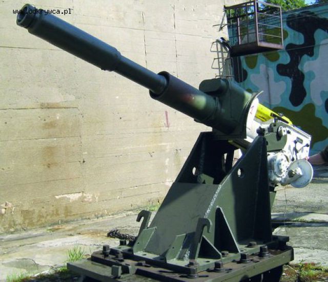

macvsog Napisano 21 Grudzień 2010 Autor Napisano 21 Grudzień 2010 A tu sam moździerz i jeszcze jeden link do tematu:http://www.altair.com.pl/nsp-spec-75
sherman m4 Napisano 21 Grudzień 2010 Napisano 21 Grudzień 2010 Widzę że się nie rozumiemy.Czy ktoś ma dane jak są obciążone poszczególne osie?To że usztywniono tylne dwie osie pomoże tylko na drodze bitej bo jazda w terenie to inna bajka.Ciężar wieży przenosi się na tylne dwie osie i i cały pojazd jest nie wyważony.Cały pojazd jest bardzo wysoki co przy strzelaniu z działem obróconym o 90 stopni wpłynie na stabilnośc.Punkt ciężkości się kłania.A ten moździerz ma spory odrzut.Szczególnie da to o sobie znac przy małym kącie podniesienia lufy.Ma ten sprzęt wspierac BWP Rosomak na misjach-w tego typu działaniach npl atakuje z boku i często ze zboczy gór.Trzeba będzie dołożyc pancerza-kompozyt,pancerz reaktywny lub ekrany przeciw kumulacyjne,do tego dodatkowa osłona dna(miny,JED).Dojdą ze 2-2,5 tony.Martwa strefa ostrzału dla Rak-a to 500 m.Wnioski same się nasuwają .Osobiście wolał bym miec zdalnie sterowany moduł z granatnikiem automatycznym+km.A co do amo do tego moździerza to chyba niema możliwości zmiany ilości ładunkowe.
Nadwojciech Napisano 21 Grudzień 2010 Napisano 21 Grudzień 2010 Nie porównuj wozu bojowego z Granatnikiem +km do wozu z Rakiem.To już całkowicie inna klasa,jak sam napisałeś ten wóz ma wspierać lżej uzbrojone maszyny a nie strzelać ogniem na wprost na krótki dystans.Zadania stawiane przed tym typem uzbrojenia są bliższe temu co obecnie zapewnia Goździk (w innej skali oczywiście) niż temu czemu służy Rosomak.

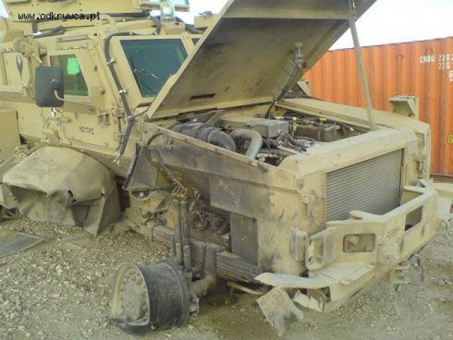

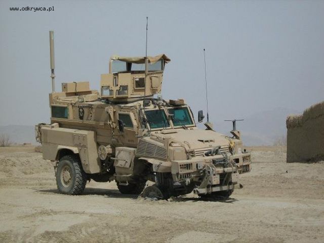

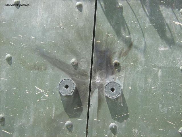

rys140 Napisano 21 Grudzień 2010 Napisano 21 Grudzień 2010 sherman m4- osbiście to możemy sobie tylko marzyć o cudownej, dobrze wyposażonej armii. kto rosomak i wszelkie jego modyfikacje oraz przebudowy i tak są lepsze od wszystkich innych pojazdów opancerzonych w naszej armii. pojazd o w/w koncepcji jest zaprojektowany przez specjalistów którzy brali pod uwagę wszystkie twoje wątpliwości. porównaj sobie go nawet do t72 którego u nas jeszcze wiele, gdzie jest problem z rozruchem( uszkodzone stare akumulatory lub jeden kompresor buli na jednostkę) zacierające się wały korbowe, w 70% uszkodzone napinacze gąsienic, niesprawne w 50% pompy stabilizacji i wiele innych usterek o których mógłbym pisać przez całą noc. ja osobiście się cieszę że chociaż trochę myśli się o nowych koncepcjach pojazdów dla naszej armii, a nie odwieczne remontowanie wadliwych konstrukcji które i tak się rozpadną po 2 poligonach a w razie W" i tak zgasną za bramą PST. mam wiele fotek z Afganistanu jak radzi sobie ta konstrukcjajak wygląda rosomak po RPG a co dzieje się np. z amerykańskim MRAP. Amerykanie w afganistanie nawet zazdroszczą nam rosomaka a to jest dowód na udaną konstrukcję dodam kilka fotek na dowód udanego podwozia i opancerzenia KTO w porównaniu do Amerykańskiej alternatywy.
rys140 Napisano 21 Grudzień 2010 Napisano 21 Grudzień 2010 mrap bez koła nie pojedzie, rosomak przy dobrym układzie nawet bez 4
macvsog Napisano 21 Grudzień 2010 Autor Napisano 21 Grudzień 2010 Rys140 jeżeli możesz (?!) to wielka prośba abyś wkleił zdjęcia tych uszkodzonych Rosomaków (najlepiej w nowym wątku).O ile wiem to Rosomak (AMV) powstał nieco później od Stryker-ów, dzięki czemu projektanci Patri wzięli pod większą uwagę odporność na miny.Ponadto Amerykanie zazdroszczą naszym wież z armatą 30 mm- ich pojazdy nie dysponują uzbrojeniem tego kalibru i o takich własnościach balistycznych.

rys140 Napisano 21 Grudzień 2010 Napisano 21 Grudzień 2010 obiecuję że na jutro, tzn dziś odszukam foty rosomaków z uszkodzonym zawieszeniem, które mimo to dotarły do bazy. jeśli czas pozwoli to założę wątek z pojazdami uszkodzonymi w afganistanie (Polskiej, Amerykańskiej i jeszcze radzieckiej armii)
