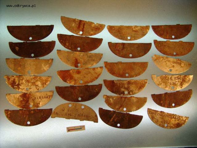

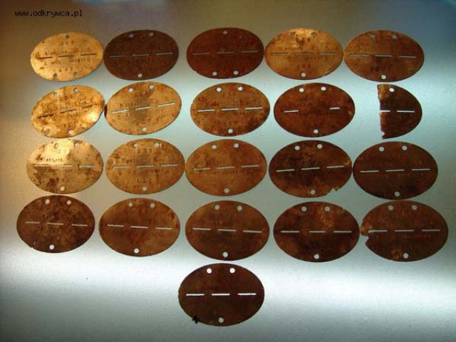

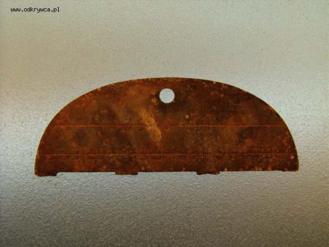

R51 Napisano 11 Grudzień 2010 Napisano 11 Grudzień 2010 Tutaj zbiór połówek blaszek zdeponowany przez sztabowca ze sztabu 7 Dyw. piech 9 maja 1945 roku. Sa to blachy po żołnierzach poległych w ostatnich miesiącach wojny i służących podówczas w 7 Dywizji piechoty. Tutaj możemy szukać dowodów na wtórne użycie blach, które później służyły żołnierzowi przez całą wojnę...

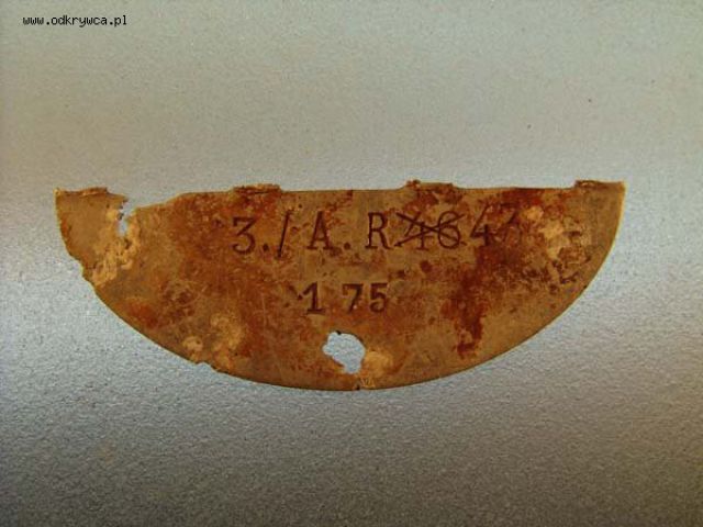

R51 Napisano 11 Grudzień 2010 Napisano 11 Grudzień 2010 Dla oszczędności skreslono jeden numer jednostki, zastępując go drugim...

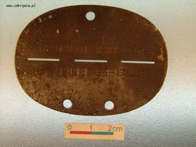

R51 Napisano 11 Grudzień 2010 Napisano 11 Grudzień 2010 Tutaj przekreślone Deutsches Raeich Heer i numer (czyli gośc był starym trepem...

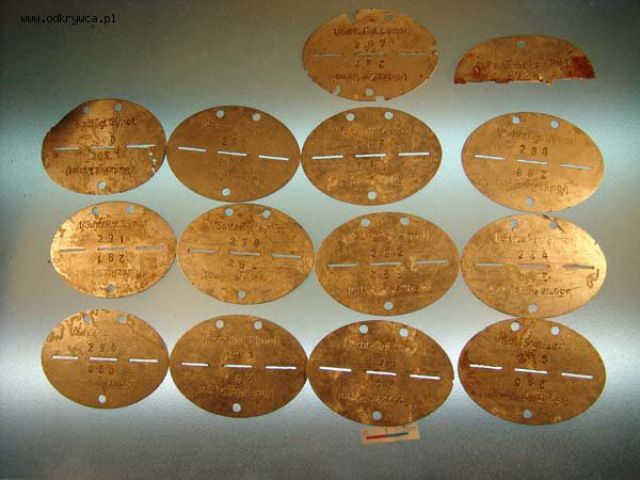

R51 Napisano 11 Grudzień 2010 Napisano 11 Grudzień 2010 Choć wydaje się, że na szczeblu kompanii (bo tam odbywało się przydzielanie blaszek) raczej pilnowano jednolitości znaków tożsamości- dowodem mogą być znaleziska depozytów blach nigdy nie wydanych a przygotowanych do wręczenia nowo przybyłym (którzy przeciez byli juz co najmniej po unitarce i z pewnościa jakies blachy juz mieli)- za przykład posłużyć może depozyt blach niewydanych z elitarnego 12 regimentu stzrelców z 4 dywziji pancernej...
R51 Napisano 11 Grudzień 2010 Napisano 11 Grudzień 2010 Żeby nikt nie mówił, że taka dobra jednostka chciał asię wyróżniać to z kolei depozyt wybitych i nie wydanych blach z bździawego plutonu zaopatrzenia...

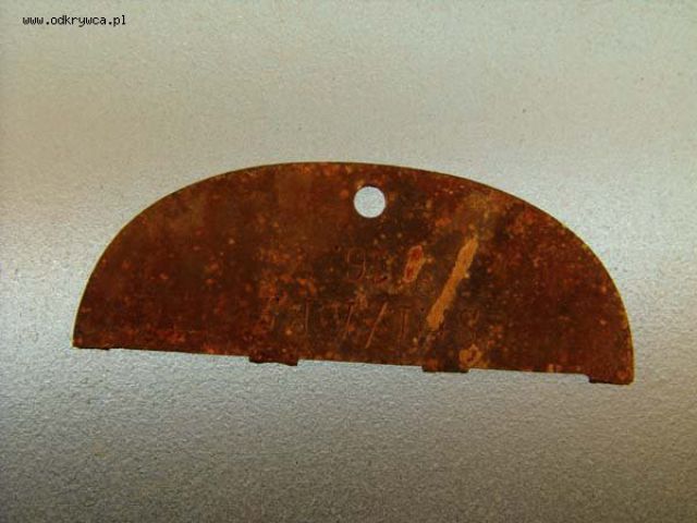

R51 Napisano 11 Grudzień 2010 Napisano 11 Grudzień 2010 Mowa była o dowódcach jednostek na blachach zawsze mieli numer 1"- tutaj blacha gościa, który zdeponował blachy ze zdjęcia wyżej. Jeśli więc gość stawał się dowódca jednostki automatycznie dostawał nowa blachę opatrzoną magiczną jedynką.Reasumując. Niemcy pilnowali się z wydawaniem blaszek adekwatnych co do jednostki, dopiero w obliczu klęski, w chwili kiedy anulowano urlopy i wzmacniano jednostki czym się dało (często żołnierzy brano z łapanki po szpitalach, pociagach, obozach szkoleniowych i innych miejscach, w których akurat przebywali, kiedy dorwali ich żandarmi) ten porządek brał w łeb i nikt nie miał głowy żeby wydawać blachy- tym bardziej, że traktowani byli owi żołnierze jako tymczasowe wypełnienie jednostek...

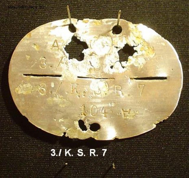

bjar_1 Napisano 12 Grudzień 2010 Napisano 12 Grudzień 2010 Oczywiście regułą to nie było, ale zauważyłem, że zdarzało się dość często.Przykład z początku sezonu - pacjent z blachą 3./K.S.R.7 (Kavallerie-Schützen-Regiment 7). Blacha jak widać jeszcze sprzed 1940 roku, a więc musiał zaliczyć" 2DLek., później (w 1940 r.) pułk zmienił nazwę na Schützen-Regiment 7, a następnie (1942 r.) na Panzer-Grenadier-Regiment 7. Pacjent jak widać twardo nosił starą blachę przez całą wojnę. Poległ w styczniu 1945 roku nad Narwią jako żołnierz 7 DPanc.
