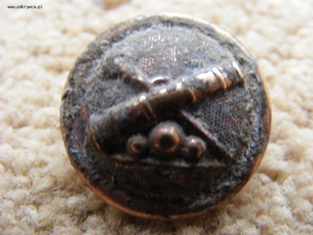

aro75 Napisano 24 Listopad 2010 Autor Napisano 24 Listopad 2010 Proszę kolegów o pomoc, moczyłem go w wodzie z płynem do naczyń ale ten czarny syf nie chce zejść.Może ktoś ma dobry patent na to. Pozdrawiam
lew_1988 Napisano 24 Listopad 2010 Napisano 24 Listopad 2010 Wrzuć w oliwke z oliwek i niech poleży z miesiąc albo dwa, w miedzyczasie przecieraj go miękką szczoteczką do zębów.
dzieci3 Napisano 24 Listopad 2010 Napisano 24 Listopad 2010 Ten stop metalu pięknie poddaje się szczotce z drobnego drutu mosiądzowanego+wiertarka małe obroty i nie dłużej jak tylko do wyrównania odcieni.Potem w oliwkę na godzinę,przetrzeć filcem na wiertarce do satysfakcjonującego Ciebie stanu.Albo na trzy miesiące do oliwki?Bez wyraznego efektu.Tylko zawsze pytaj siebie samego przed konserwacją,jak bym chciał żeby to wyglądało po tym wszystkim?To są tylko wyłącznie Twoje znaleziska i tylko Ty o tym decydujesz jak miały by wyglądać.Pzdr.

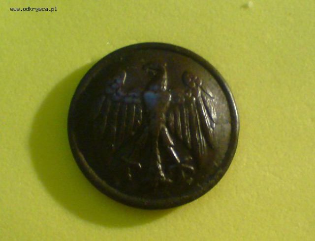

hytek7 Napisano 29 Listopad 2010 Napisano 29 Listopad 2010 podgrzej ta wode utleniona nad kuchenka lub w mikrofali, nawet do zagotowania i wrzuc guzik, powtórz operacje 3 razy zmieniajac za kazdym razem wode utleniona.ręcze, że będziesz zadowolony :)
hytek7 Napisano 29 Listopad 2010 Napisano 29 Listopad 2010 mój wygladał gorzej od Twojego, nawet nie było widać orzełka.Efekt po moczeniu w goracej wodzie utlenionej oceń sam ale jak widać patynka cała :)
hytek7 Napisano 29 Listopad 2010 Napisano 29 Listopad 2010 oj brakuje edycji postów, brakuje...Zobaczysz jak te syfy fajnie bombelkują.Gdy bombelkowanie ustanie podgrzej ponownie lub wymień wode, gdy mimo to nie bomblekuje to znaczy, że wodą utlenioną juz bardziej nie doczyścisz

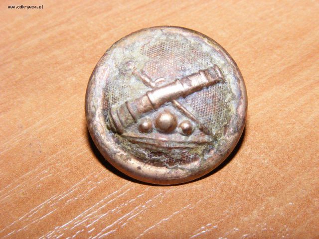

aro75 Napisano 1 Grudzień 2010 Autor Napisano 1 Grudzień 2010 Woda utleniona trochę pomogła ale jeszcze sporo syfu zostało.Chyba trzeba wyczyścić go mechanicznie?
Rosforek Napisano 1 Grudzień 2010 Napisano 1 Grudzień 2010 aro75 mocz jeszcze, ten syf zejdzie:] cieprliwości ;] przecieraj np. po jednej dobie jakąś szczoteczką do zębów (może mieć przycięte włosie, żeby była twardsza) i wymieniaj wodę. Ja dziś sprawdzę metodę w podgrzanej wodzie utlenionej.pozdrawiam
