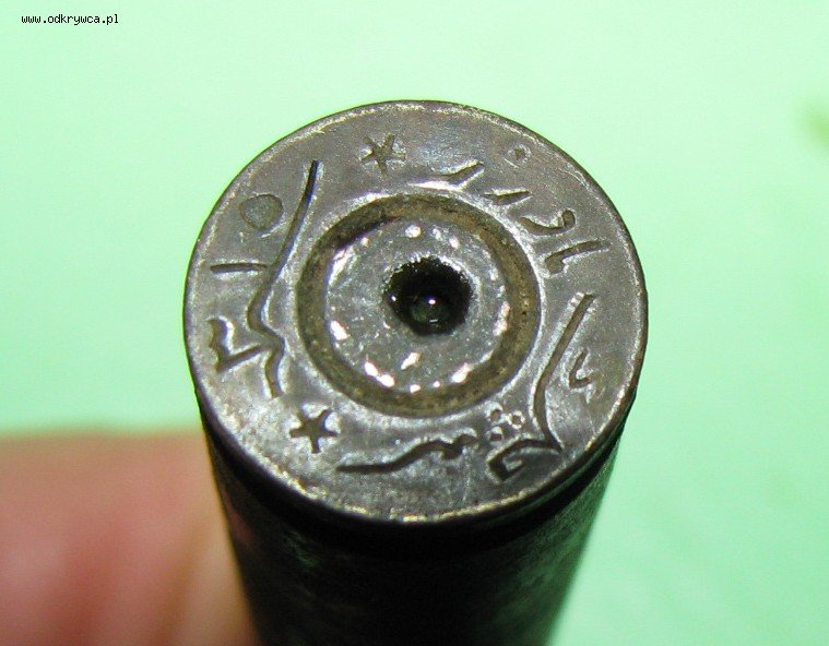

Vorax Napisano 11 Listopad 2010 Autor Napisano 11 Listopad 2010 Takie cos wyskoczylo.Wymiary jak mauser tylko u wylotu szyjka 3 mm krotsza
De Contrabando Napisano 18 Listopad 2010 Napisano 18 Listopad 2010 Turcy używali też mauserów 7,65 x 53, może to taki.
kkkk250 Napisano 11 Listopad 2010 Napisano 11 Listopad 2010 http://odkrywca.pl/pokaz_watek.php?id=268263#268263
kopijnik2 Napisano 11 Listopad 2010 Napisano 11 Listopad 2010 http://www.luski.poszukiwania.pl/index.php?action=luski&top=turcja&pokaz=turek24 mm
Ave Danzig Napisano 11 Listopad 2010 Napisano 11 Listopad 2010 Masz: http://www.turkmauser.com/ammo.aspxszyjka rozdęta po samoistnej eksplozji - może po pożarze,spłonka wygląda jakby była dopracowana" w paintcie (ale to tylko moje wrażenie)
Vorax Napisano 11 Listopad 2010 Autor Napisano 11 Listopad 2010 wywijasy no i u mnie jest gwiazdka...

kopijnik2 Napisano 11 Listopad 2010 Napisano 11 Listopad 2010 jeżeli są wątpliwości trzeba wrócić do systemu amunicjikaliber x wysokość łuskimierzony kaliber przyjmujemy za nadmiarowy - sprawdzamy w dółwysokość -/+ 1 mmpowstaje tabelka systemów amunicjiwykreślamy bzduryresztę sprawdzamy z dopiskiem irański turecki
kopijnik2 Napisano 11 Listopad 2010 Napisano 11 Listopad 2010 cyferki 315w linku 314ale czy to jest (1)315 czyli 1896?
Vorax Napisano 11 Listopad 2010 Autor Napisano 11 Listopad 2010 wysokosc luski 5.4 cm Srednica przy splonce 12 mm u wylotu wewn 8.7 a zewn wliczajac scianki 9.3 mm. (plus minus tolarancja)Luska ma indentyczne wymiary jak luska od klasycznego mausera jedynie szyjka ma 3 mm mniej.
mietek Napisano 11 Listopad 2010 Napisano 11 Listopad 2010 Zapewne wystrzelona z innej broni, np niemieckiej.Luska sie dostosowala do komory nabojowej.
Vorax Napisano 11 Listopad 2010 Autor Napisano 11 Listopad 2010 Luska budowa jest identyczna jak masuer poza tymi 3 mm mniej przy wylocie.Mietek masz racje ze mogla byc wystrzelona z niemieckiego mausera.Pytanie za 100 pkt do jakiej broni byla bita nominalnie i gdzie byla wyprodukowana...
kopijnik2 Napisano 11 Listopad 2010 Napisano 11 Listopad 2010 jak by była strzelona z komory 57to by była zniekształconai by się raczej wydłużyła kosztem skosu do szyjki"inne mausery7.8x53 /7,65 x 53 / 7.65x54 /7.65 Mauser /7.65 Mauser Belga / 7.65 Mauser Argentino M.1891/ 7.65 Mauser Turco / .303 Mauser /.303 Mauser Fraser / 7.7x54 / 7.8x53.6 / 7.9x53.7
