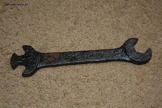

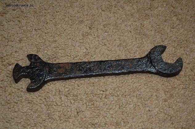

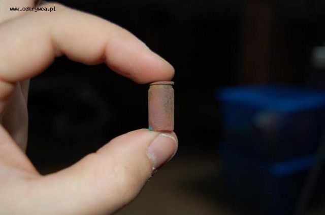

sebo_sek Napisano 3 Listopad 2010 Autor Napisano 3 Listopad 2010 1. Klucz. czy miał zastosowanie wojskowe? Rozmiar 22 oraz 13 i 14.

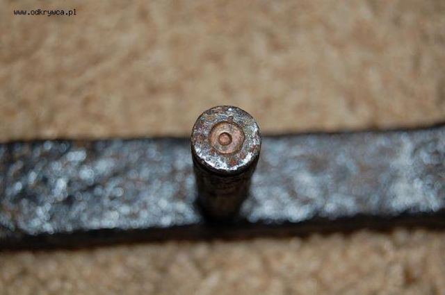

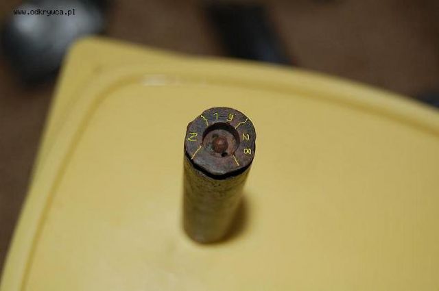

michal16 Napisano 3 Listopad 2010 Napisano 3 Listopad 2010 Cześć. Nr. 7 Polska łuska Mauser 7,92x57mm Producent: Wytwórnia Amunicji nr 1 Fort Bema, Warszawa. Wyprodukowana w 1928 r. pozdro

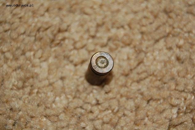

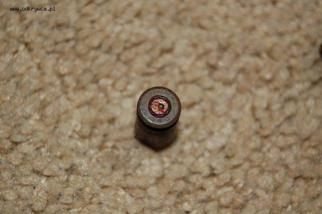

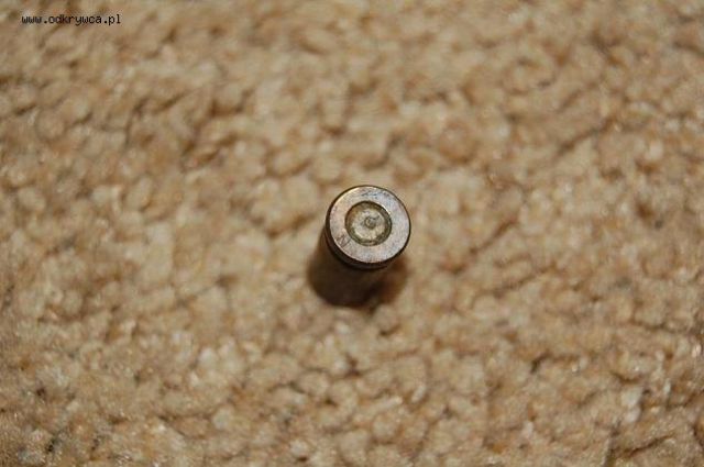

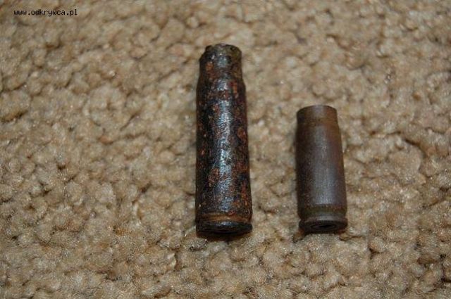

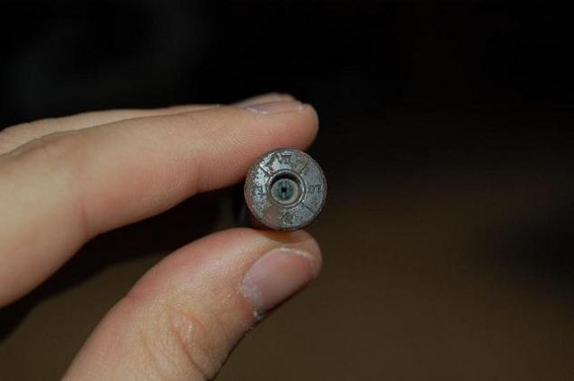

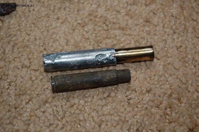

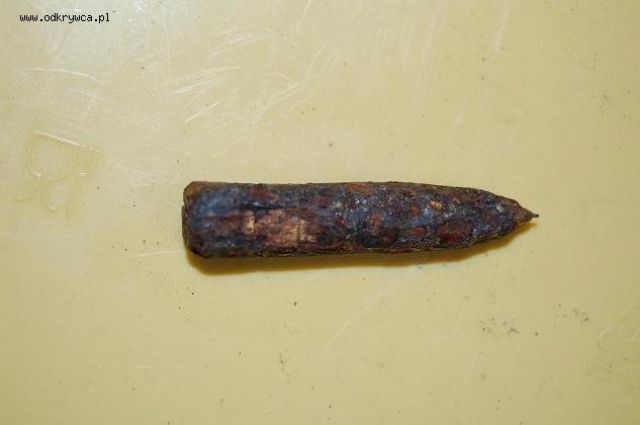

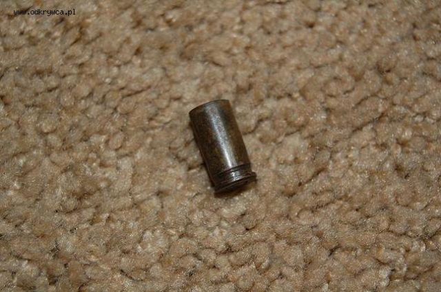

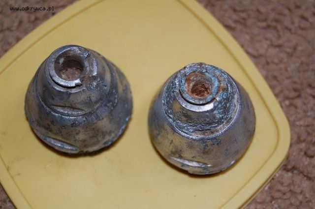

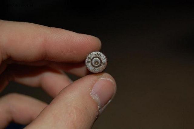

Ave Danzig Napisano 3 Listopad 2010 Napisano 3 Listopad 2010 1)zalezy czy ma jakieś bicia2) 7,65 x 17 Browning (to może być Rheinisch-Westfalische Sprengstoff A.G., de Nuremberg choć z samym N jeszcze się nie spotkałem)3) 9 x 17 Browning (tam jest chyba Ф S&B 9mmBr.C) współczesna4) Mniejsza to 7,62x25 Tokarev , większa 7,62x39 kałach5) 26 x 120 Calibre 4 (niemiecka)6) zapały chyba KlAZ 237) polski mauser (bicia N/19/23/ /) a nie 28 8) śmieć :) 9) wygląda jak jakiś detonator w stylu sprengskapsla10) zapewne mauserowski lub mosinowski pocisk (może nawet smugowy)11) 8 x 50 Mannlicher (Munitionsfabrik de Wóllersdorf, Austria, 1907 z lipca) 12) 9 x19 Parabellum ( Polte, 1936, 22 partia )Pzdr.AD

sebo_sek Napisano 3 Listopad 2010 Autor Napisano 3 Listopad 2010 4. Stalowa łuska. chyba 9mm. Nie widać bić. Od czego jest?
sebo_sek Napisano 3 Listopad 2010 Autor Napisano 3 Listopad 2010 łuska od rakietnicy. Ledwo widoczne bicia fn". Czy niemiecka?

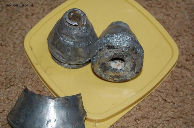

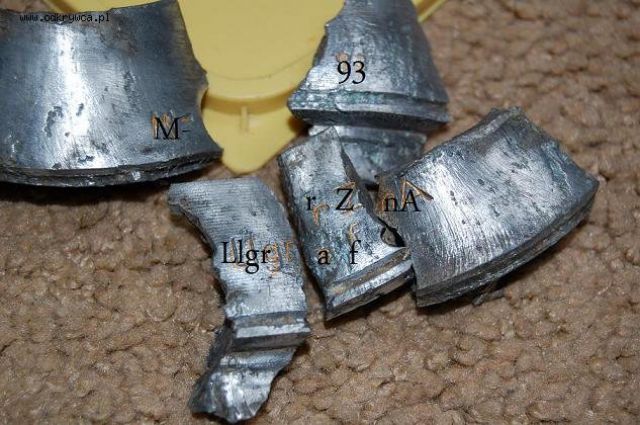

sebo_sek Napisano 3 Listopad 2010 Autor Napisano 3 Listopad 2010 6. Aluminiowe zapalniki wyciągnięte z lejów.
sebo_sek Napisano 3 Listopad 2010 Autor Napisano 3 Listopad 2010 bicia z fragmentów powyższych zapalników
sebo_sek Napisano 3 Listopad 2010 Autor Napisano 3 Listopad 2010 7. łuska. Wygląda na Mauser ale bicia dziwne

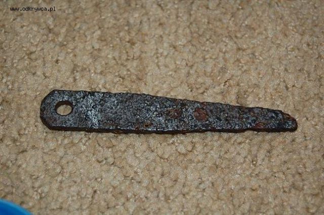

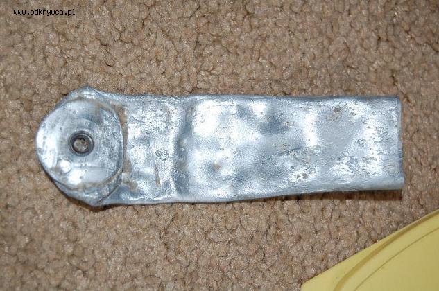

sebo_sek Napisano 3 Listopad 2010 Autor Napisano 3 Listopad 2010 8. Rączka od jakiegoś narzędzia. Znaleziona na rosyjskich pozycjach. Jakieś pomysły? Jest stalowa ok. 12-15cm

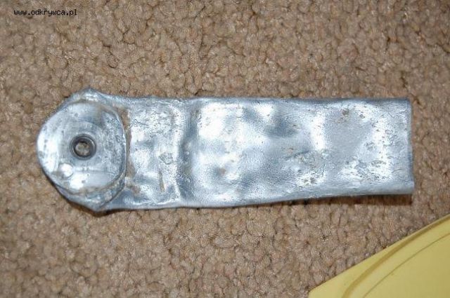

sebo_sek Napisano 3 Listopad 2010 Autor Napisano 3 Listopad 2010 9. Rurka aluminiowo/mosiężna. Czy może to byc fragment granatu? W środku pusta
sebo_sek Napisano 3 Listopad 2010 Autor Napisano 3 Listopad 2010 10. Pocisk karabinowy z rdzeniem wolframowym. Od czego?

chemik3 Napisano 3 Listopad 2010 Napisano 3 Listopad 2010 11. 8x50 R Mannlicher Producent: Wollensdorf Munitionsfabrik, Wollensdorf. Wyprodukowano w lipcu 1907 roku. http://www.luski.poszukiwania.pl/index.php?action=luski&top=austro&pokaz=austweg412. 9x19 Parabellum Producent: Polte Armaturen u. Maschinenfabrik A.G., Magdeburg; 22 seria z 1936 roku; łuska z mosiądzu 72 (72% Cu, 28% Zn)http://www.luski.poszukiwania.pl/index.php?action=luski&top=2339nie&pokaz=niem42pozdro
chemik3 Napisano 3 Listopad 2010 Napisano 3 Listopad 2010 Na pierwszej łusce nie ma czasem FN? jeśli tak to Fabrique Nationale d'Armes de Guerre, de Herstal Belgia.Podaj wymiary, wysokość i kaliber bo może to być 9x19 Parabellum lub 7,65x17 Browninghttp://www.municion.org/32acp/32acp.htmhttp://www.municion.org/9para/9para2.htm
