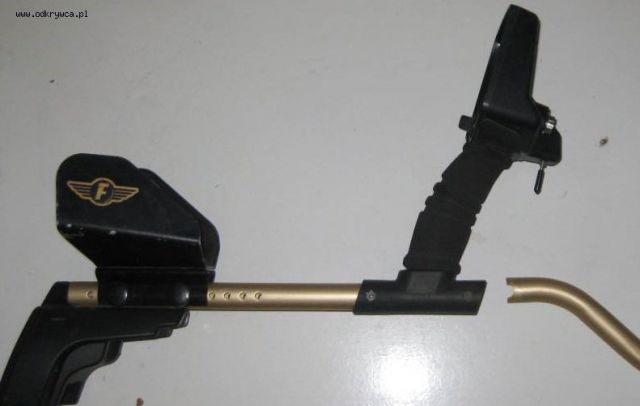

Enders Napisano 1 Listopad 2010 Napisano 1 Listopad 2010 Większej różnicy nie odczujesz. Dlaczego? Odpowiedź jest prosta - to wykrywacze z tej samej półki. Mimo, że stosunek cen jest duży. F75 to wykrywacz uniwersalny, z baaardzo głębokim trybem statycznym. O zaletach i wadach F75 i Xterry 705 musisz poczytać w internecie, bo na pamięć nie pamiętam. Jeżeli interesuje Cię drobnica, to za mniejszą cenę możesz kupić bardzo dobry wykrywacz, brat F75, Teknetics T2. U Fishera z maskowaniem żelaza nie jest źle. Jest szybki, więc potrafi rozróżnić żelazo od koloru położone nawet bardzo bliziutko niego. Tylko w F75 ID jest nieco niestabilna (potrafi wręcz szaleć). Obsługa prosta, gałeczka i przycisk. No i do tego dochodzą pewne wady, m.ni. szybko łamiący się stelaż w miejscu przykręconego chwytu na stelażu. Ale jeśli tylko interesuje Cię zmiana F75 - to nie ma sensu z '705 przesiadać się na ten detektor.

damiani Napisano 1 Listopad 2010 Napisano 1 Listopad 2010 Kolego EndersPowiedz mi ile widziałeś postów o szybko łamiących się stelażach w F75 ?? Lub ilu twoim znajomym stelaż się złamał ??Zapomniałeś dodać o pękających uchwytach cewek w serii Xterra.Sporo kolegów o tym pisało plus utrudniony serwis w przypadku Minelaba w ogóle.

damiani Napisano 2 Listopad 2010 Napisano 2 Listopad 2010 Kolego EndersProszę podaj nazwy tych for a ja sobie znajdę i z ciekawości przeczytam.Z tego co ja czytałem to tylko o 1 czy 2 przypadkach i to po intensywnym użytkowaniu w terenach lesistych/krzaczastych.Nie bronię wykonania F75 bo niestety do ideału mu daleko (chociaż dzięki temu jest lekki i extra wyważony) i z pewnością do pancernych się nie zalicza. Niestety coś za coś - niektóre sprzęty wymagają troski inne wręcz przeciwnie (np.pancerne ale przyciężkawe 'białasy').Z pewnością na standardowej sondzie F75 będzie sobie radził lepiej w zaśmieconym terenie z racji jego szybkości i dobrych właściwości separacyjnych.Kolego Skinhead1974Najlepiej jakbyś zobaczył F75 w akcji i wtedy zdecydujesz czy warto wydawać dodatkowe pieniądze.
Enders Napisano 2 Listopad 2010 Napisano 2 Listopad 2010 Witam,@damiani faktycznie ten przypadek jest bardzo nieliczny (kilka sztuka ma tę usterkę na najwyżej kilka tysięcy). Choć mi udało się raz złamać ten stelaż. Wadą może tego nie nazywajmy, najwyżej błędem technologicznym.Co do forum, to było chyba PS, o ile się nie mylę. (załącznik - usterka) Pozdrawiam!
