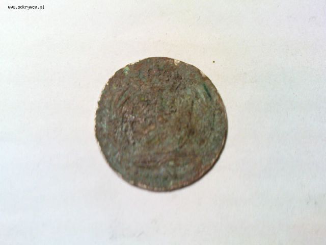

nieczuja Napisano 31 Październik 2010 Autor Napisano 31 Październik 2010 Czy ktoś z was wie jaki był nakład i jaki jest stopień rzadkości? To oczywiście okres Księstwa Warszawskiego 1807-1815. Foto swojej monety umieszczę jak się tylko wyczyści...
8total4 Napisano 1 Listopad 2010 Napisano 1 Listopad 2010 podawaj proszę skąd umieszczasz fotki jeżeli używasz czyichś..fotka jak mniemam z GGN?pozdrawiam.

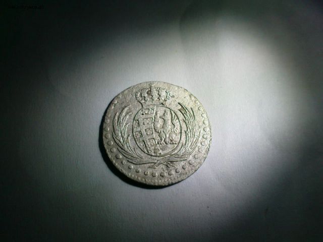

nieczuja Napisano 2 Listopad 2010 Autor Napisano 2 Listopad 2010 Przed czyszczeniem Cillit Bangiem ( użyłem tylko tego środka).
qviatus Napisano 3 Listopad 2010 Napisano 3 Listopad 2010 daj jeszcze rewers...długo moczyłeś w tym środku? czy tylko przetarłeś?
sigis3 Napisano 3 Listopad 2010 Napisano 3 Listopad 2010 Widzę, że nektórym takie barbarzyńskie czyszczenie się podoba. Przykre... Ciekawe, czy za kilka lat, jak trochę zainteresujesz się monetami, będziesz zadowolony ze swojej dzisiejszej działalności. I jak będzie wyglądała ta dziesięciogroszówka... Fakt, że moneta była w nieciekawym stanie, potraktuj to jako eksperyment, ale chwal się publicznie takimi sukcesami", jak zdobędziesz trochę praktyki. Praktyka= czas+eksperymenty(czyli niszczone monety)+wiedza.
qviatus Napisano 3 Listopad 2010 Napisano 3 Listopad 2010 nie popieram barbarzyńskiego czyszczenia monet, żeby było jasne;)Jestem tylko ciekaw działania, gdyż moneta wyglądała na bardzo zabrudzoną.pozdr
