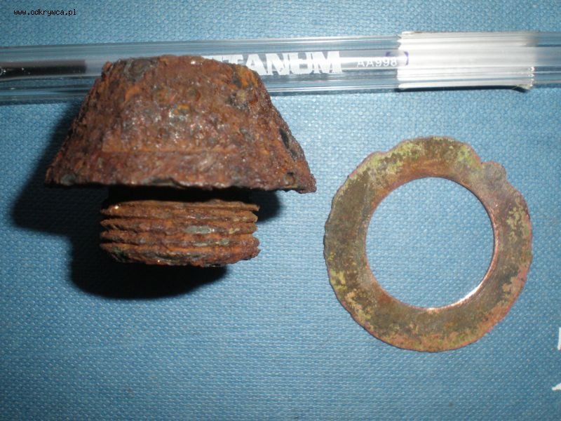

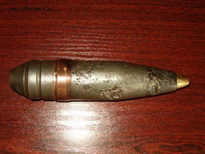

vis1939 Napisano 25 Październik 2010 Autor Napisano 25 Październik 2010 Mam dwa pytania odnośnie tych zapalników.Pierwszy to wiem ze jest to zapalnik uderzeniowy wz.36 jedynie ciekawi mnie co oznacza bicie B zamiast ST spotykane na niektórych.
vis1939 Napisano 25 Październik 2010 Autor Napisano 25 Październik 2010 Dzięki,a ma ktoś może info na temat innych producentów? trafił się też czysty bez żadnych bić.A to nie wiadomo co to mi podchodzi pod wkrętkę smugową lub zapał denny,ćwiczebniaka też nie można wykluczyć bo wyszło na terenie gdzie prowadzono próbne strzelania zakładów ST.

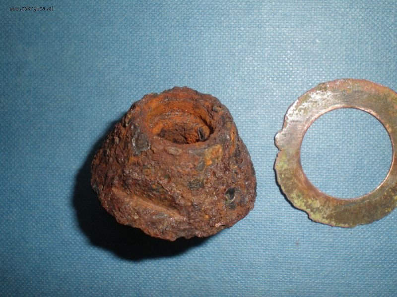

vis1939 Napisano 25 Październik 2010 Autor Napisano 25 Październik 2010 I co to za wynalazek,znaleziony wśród resztek pocisków boforsa40mm.
vis1939 Napisano 25 Październik 2010 Autor Napisano 25 Październik 2010 Średnica gwintu 20mm,w najszerszym miejscu zapalnik ma 35mmm.Pozdro.
ZUBIKED Napisano 25 Październik 2010 Napisano 25 Październik 2010 B - zakałdy Bofors czyli zakup w szwecjiST - wyrób starachowicki
ZUBIKED Napisano 25 Październik 2010 Napisano 25 Październik 2010 a to niewiadomo co to :prawdopodobnie imitacja zapalnika, pocisku ćwiczebnego
kacell Napisano 25 Październik 2010 Napisano 25 Październik 2010 Coś chyba z niemieckich. Ale nie do końca jestem pewien. Może jakiś tym zapalnika do niemieckiego boforsa 40mm
ZUBIKED Napisano 26 Październik 2010 Napisano 26 Październik 2010 Cholercia !!!Dopiero zauważyłem. Przecież to wkredka smugacza od polskiej produkcji pocisku odłamkowego Bofors 40 mm wz36
