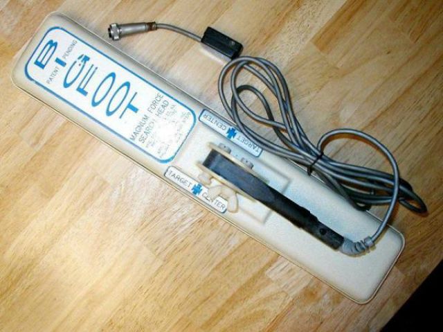

zybinek Napisano 6 Marzec 2004 Napisano 6 Marzec 2004 Raned, czy możesz wyjawić powody Twojego sceptycznego nastawienia do cewki WideScan o wymiarach 18 x 3,6 cala, będącą w dodatku typu DD ? A może przyczyna jest tylko taka, że TESORO nie potrafi takiej cewki dobrze zrobić ? Czekam właśnie na przesyłkę sondy BigFoot zaprojektowanej przez jednego z najlepszych konstruktorów Jim Karbowski do White's 6000 Di Pro. Z porównania zewnętrznych kształtów i typów (DD) BigFoot ma zbliżoną konstrukcję i gabaryty ( 18 x 3 1/2" ) do WideScan ( ze względu na nowocześniejszą konstrukcję obudowy sondy „plus” dla WideScan ). Przed zakupem BigFoot zapoznałem się z wieloma wypowiedziami na różnych forach dyskusyjnych odnośnie tej sondy. Opinie użytkowników o BigFoot były wręcz rewelacyjne. Dotyczy to zasięgu i szybkość przeszukiwania terenu. Np. według http://www.jimmysierra.com/loopsZ.htm cewka BigFoot ma parametry zasięgu w głąb gleby zbliżone do cewki 8 calowej, lecz dzięki swej budowie zbliżonej do wycieraczki samochodowej czesze 10 razy większy obszar.Nie wierzę reklamę publikowaną w firmowych lub w sponsorowanych materiałach odnośnie zalet niektórych wykrywaczy czy też sond, tak naprawdę dla mnie licza się tylko opinie osób które ten sprzęt używają lub używały.Ty jednak wydaje mi się, że przekroczyłeś pewne granice, gdyż dyskredytujesz w brzydki sposób wyrób firmy której jesteś dystrybutorem! Pomimo tego, że jak wspomniałeś nigdy tej sondy nie testowałeś ani jej nie używałeś w polu! Myslę, że wypowiedź Twoja brzmi co najmniej dwuznacznie. Gdybym ja był prezesem TESORO to musiał byś po raz kolejny zmienić firmę której interesy reprezentujesz w Polsce!Po kilku wyjściach z cewką BigFoot w pole i zrobieniu praktycznych testów postaram się przekazać swoje uwagi na forum. Będą to być może spostrzeżenia niezbyt obiektywne lecz przynajmniej potwierdzone testem praktycznym.Na obrazku sonda BigFoot do WHITE'S

mrand Napisano 7 Marzec 2004 Napisano 7 Marzec 2004 Do Zybinka:Sonda BigFoot do Wites'a i CleanSweep do Tesoro wykazują podobieństwo jedynie wizualne, natomiast formalnie są diametralnie różne.Cewka do Tesoro jest typu DD tzw. widescan. Ułożenie cewek jest właściwie widoczne dzięki kształtowi obudowy. Zachowanie jak typowej sondy DD.BogFoot ma cewkę nadawczą w kształcie prostokąta (po obwodzie obudowy) a odbiorcza jest w kształcie skręconej na środku ósemki. Stąd jej zachowanie jest bardziej zbliżone do sondy koncentrycznej. Bierze" całą powierzchnią, a punktuje tylko bardziej wysunięta część.Obie cewki zrobiono do poszukiwań na plaży i tam się świetnie sprawdzają. Można nimi także szukać na angielskim trawniku :) W przeciętnych warunkach terenowych wypadają raczej słabo. Można tak, i można inaczej. Moim zdaniem znacznie lepszym wyborem jest sonda eliptyczna.Takie wynalazki najczęściej kupują ludzie, którzy mają już wszystko i do pełni szczęścia brakuje im jedynie sondy BigFoot. PozdrawiamMrand
zybinek Napisano 7 Marzec 2004 Napisano 7 Marzec 2004 Brawo dla Mrand za pełną i wyczerpująca informacje na temat różnic w budowie i przydatności w terenie sond typu WideScan i BigFoot. Widać w niej prawdziwie Kwatermistrzowskie podejście do spraw technicznych. Wydaje mi się, że rzeczowe argumenty przemawiają znacznie mocniej niż „mnie manie”. Oby więcej takich wypowiedzi na Forum, a będzie mniej nietrafionych zakupów.Z Twojej wypowiedzi wyraźnie widać, że są to jednak zupełnie inne cewki i nie ma sensu porównywać ich możliwości – chyba, że jedynie szerokość pokrywanego za jednym pokosem terenu. BigFoot w modelu 6000 Di Pro pracuje rzeczywiście całą 18” długością tylko w trybie z dyskryminacją lecz w trybie „all metal” tylko górną połowa i podobno są problemy z precyzyjną lokalizacją namierzonego fantu. Aby jednak w pełni wykorzystać jej możliwości w trybie All metal" będę musiał przesiąść się chyba na SPECTRUM XLT – mój 6000 Di Pro skończył już 10 lat. Podobno XLT ma opcję umożliwiającą prowadzenie poszukiwań tą sondą w trybie All metal" i z DYSKRYMINACJĄ wykorzystując jej pełną długość - 18 . Zakup tej cewki to jednak z mojej strony przemyslana decyzja. Szukam najczęściej na polach i łąkach, stąd moje zainteresowanie tego typu cewką. Z tego co się od Ciebie dowiedziałem to w pełni spełni moje oczekiwania, dodatkowo jej zasięg w typowym płaskim terenie wynosi podobno około 6 " na 0.1$ monetę. Do poszukiwań głębiej zalegających fantów mam przecież DeepScan BM950, która naprawdę sięga bardzo głęboko.Dla porównania cenowego, BigFoot został zakupiony na www.ebay.com za 91$ ( 76$ + 15$ opłaty pocztowe i ubezpieczenie).Po kilku wyjściach z BigFoot w pole podzielę się na Forum swoimi spostrzeżeniami na temat jej wad i zalet.
