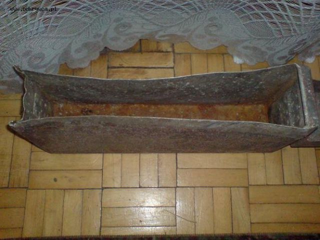

lina_90 Napisano 6 Lipiec 2010 Autor Napisano 6 Lipiec 2010 Witam! Panowie prosiłbym o porady czym wyczyścić tą skrzyneczkę by nie uszkodzić farby a zdjąć z niej ten ,,ciemny osad''? Kolejna sprawa jak widać jest trochę pogięta, jak się za to zabrać by nic się nie urwało?
dzieci3 Napisano 6 Lipiec 2010 Napisano 6 Lipiec 2010 Wez zmierz dokładnie wymiary wewnetrzne skrzynki.W zakładzie stolarskim poproś o wyciecie takiego klocka o tych wymiarach, z tym że wymiar wysokości musi być pare cm,wyższy żeby tego klocka móc wyjąć,kanty delikatnie złam" i próbuj delikatnie wbijać go do środka.Nastepnie po zewnetrznej stronie też trzeba go w odpowiednie miejsca popukać by pozbawić skrzynke napreżeń.Co do czyszczenia alu jest pare sposobów w wyszukiwarce,ale delikatny myjaczek do naczyń powinien wystarczyć.
lina_90 Napisano 6 Lipiec 2010 Autor Napisano 6 Lipiec 2010 Dziękuję ci kolego za odpowiedź, jednak wpadłem na ten sam pomysł, wstawiłem już ten klocek do skrzynki, ładnie ją wypełniło.pozdrawiam
