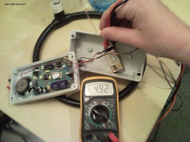

Gawron Posted July 5, 2010 Share Posted July 5, 2010 hej koledzy, teraz ma nawet mniej bo ok 5V ale po co mam inwestować w nową baterie, skoro sprzęt idzie na sprzedaż. W tej chwili 2gr już nie łapie, łuskę tak z 1cm. Na pełnej baterii 9V i grubszym kablu nawet niezłe efekty miałem np saperka wykopana z 70cm, widły do buraków 50cm kilka łusek z 15-20cm i gwoździe, gwoździe, gwoździe :) Jabolek" został wylicytowany za 78zł Link to comment Share on other sites More sharing options...

sp8oob Posted July 7, 2010 Share Posted July 7, 2010 Jabel to wykrywacz typu PI i wymaga dość solidnego zasilania!!.Ja w fabrycznym pudełku zamontowałem koszyk na akumulatorki i jest nieźle choć uważam Jabla za zabawkę"na razie go próbuję używać tak dla zabawy.Jedno jest pewne taka bateryjka jak 6F22 to na pewno nie będzie dobrze pracować(instrukcja mówi że pobór prądu tominimum 70 ma).Pozdrawiam Link to comment Share on other sites More sharing options...
Gawron Posted July 8, 2010 Share Posted July 8, 2010 ta sama instrukcja mówi żeby podłączyć zasilanie 9V Link to comment Share on other sites More sharing options...
