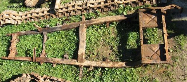

Lemeryt Napisano 5 Czerwiec 2010 Autor Napisano 5 Czerwiec 2010 WitamWielka prośba o pomoc w identyfikacji ramy. Długość całkowita 400 cm. Z lewej strony przód z prawej tył pojazdu.
dr.tommy Napisano 28 Październik 2010 Napisano 28 Październik 2010 Lemeryt uzbroj się w cierpliwość, a postaram sie w weekend zrobić dla porównania zdjęcia mojej. I dowiem się dlaczego ty masz poszerzoną (czy aby inne modele nie miały podobnej ale szerszej).

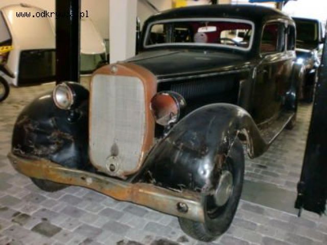

s_boj Napisano 28 Lipiec 2011 Napisano 28 Lipiec 2011 tu po odrestaurowaniuhttp://debecki.motogrono.pl/2011/01/24/mercedes-230-w143-z-1937-roku-%E2%80%93-nowy-nabytek-w-klubie-zabytkowych-mercedesow/to taki sam model?

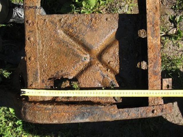

Lemeryt Napisano 31 Październik 2010 Autor Napisano 31 Październik 2010 https://forum.odkrywca.pl/uploads/forum_old/photos/picsforum22/img_2806.jpgdr.tommy - z tego co zrozumiałem też masz taką ramę. Proponuję porównać wymiary szerokości przodu i tyłu obydwu ram. Jutro zmierzę i wrzucę wymiary swojej. Jeśli znajdziesz czas to byłbym wdzięczny za porównanie ich z Twoimi. Ciekaw też jestem jak wyglądał sam tył ramy który w mojej ramie został obciety. Wszystkim dziękuję za pomoc.Pozdrawiam
dr.tommy Napisano 30 Październik 2010 Napisano 30 Październik 2010 Pytałem o poszerzenia, raczej niemożliwe. Żadne wersje nie miały poserzonej ramy, więc na 99% jest to złudzenie na zdjęciu.
dr.tommy Napisano 29 Lipiec 2011 Napisano 29 Lipiec 2011 Model ten sam, tyle że ten czarny do remontu jest starszy z tego co widzę.

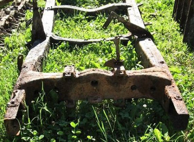

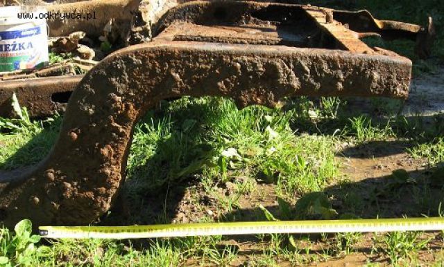

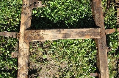

Lemeryt Napisano 5 Czerwiec 2010 Autor Napisano 5 Czerwiec 2010 Tył ramy, widać że była dłuższa. Chłopu przydał sie ceownik i nieco ja przyciął. Rama jest częściowo spawana częściowo nitowana.
Lemeryt Napisano 5 Czerwiec 2010 Autor Napisano 5 Czerwiec 2010 Detal nad mocowaniem resoru i mostu napędowego.
Lemeryt Napisano 5 Czerwiec 2010 Autor Napisano 5 Czerwiec 2010 Widok od przodu. Szerokość w tym miejscu 60 cm.

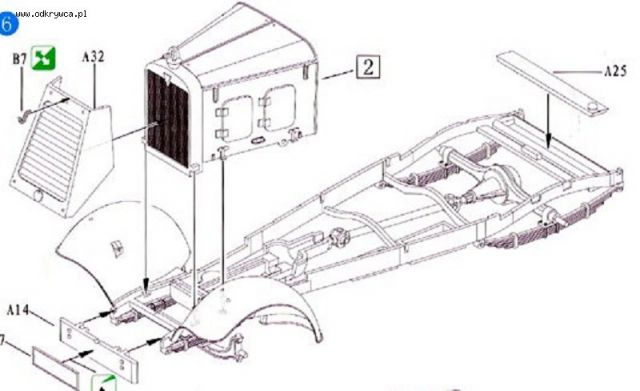

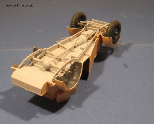

Lemeryt Napisano 5 Czerwiec 2010 Autor Napisano 5 Czerwiec 2010 To nie to ale podobne - Kfz. 13 Adler. Może ma ktoś lepszy rysunek, ten pochodzi z forum modelarskiego.
Lemeryt Napisano 5 Czerwiec 2010 Autor Napisano 5 Czerwiec 2010 Model Kfz. 13. Będę wdzięczny za każdą sugestię w kwestii tej ramy.Pozdrawiam
wolf171 Napisano 29 Październik 2010 Napisano 29 Październik 2010 Ja mysle ze to jest tasama rama,tu jest tylko kwestia perspektywy(kont podjakim byly robione zdjecia).
