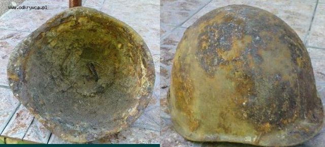

Hebda Napisano 4 Czerwiec 2010 Autor Napisano 4 Czerwiec 2010 wyszedł dziś,60cm,w glinie więc dlatego w takim stanie,aż myślałem że jakiś współczesny:)a tu 6cio nitowiec:)sporo farby,więc myślę że elektro nie warto robić:)tylko jak usunąć glinę z dzwonu?wiem że można mechanicznie,ale chcę dokładnie,jest jakiś srodek by ją zmiękczyć w celu łatwego usunięcia?zdrów
GeneralRemek Napisano 4 Czerwiec 2010 Napisano 4 Czerwiec 2010 Tak jak kolega wcześniej, mocz w ciepłej wodzie a potem szczoteczką twardą glinę usumąć i wytrzeć do sucha.
Thomson. Napisano 4 Czerwiec 2010 Napisano 4 Czerwiec 2010 Następnie do kwasu szczawiowego. 5 h wyjmnij i obtłucz rozmiękczoną rdze i do skutku, aż usunie się to co sie da.Następnie kąpiel pod bieżącą wodą z dodatkiem mydła i szczoty ryżowej. Potem gar malujesz olejem silnikowym najlepiej nie przepalonym. Zostawiasz na 2 dni (dobrze jak lezy na sloncu) aby olej się wchłonął.Pozdro
Hebda Napisano 4 Czerwiec 2010 Autor Napisano 4 Czerwiec 2010 ok.dzieki.jak na razie muszę skołować kwas szczawiowy,więc czekam na wypłatę:)
