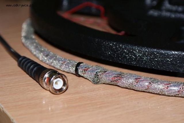

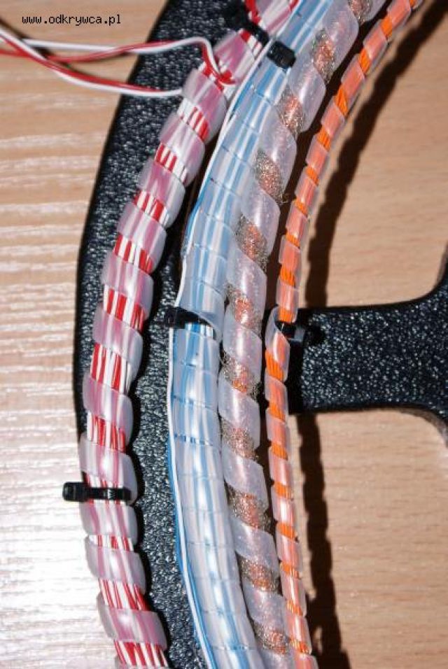

Taktyk Napisano 3 Czerwiec 2010 Autor Napisano 3 Czerwiec 2010 Tutaj z kolei cewka, z której jestem naprawdę dumny..;)Cewka, której EMI praktycznie nie dotyczą..;)Jej niska pojemność własna, niska rezystancja = 1 Ohma umożliwia praktycznie prace z każdym detektorem typu PI.Jest niezwykle czuła na małe cele..PozdrawiamTaktyk

Klucznik Napisano 3 Czerwiec 2010 Napisano 3 Czerwiec 2010 Tu chcialbym pogratulowac cewki.Jezeli to z wlokien węglowych to jest to dobry pomysl.Ale to PI do jakich zadań specjalnych? No i tym delayem to nie ma się co chwalic bo wszyscy czolowi producenci PI w Polsce robia to juz kilkanascie lat.Ciekawa w PI jest natomiast dyskryminacja na zelazo-kolor i pomiar glebokosci,w tym kierunku radzilbym isc bo widzę ze Taktyk jest chyba dobrym nowoczesnym elektronikiem.Jak będzie dobrze to sam kupie taki wykrywacz.Klucznik z Klucz
