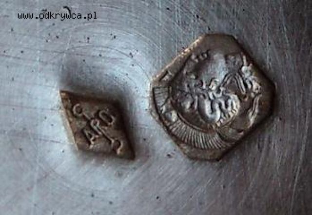

walther Napisano 30 Maj 2010 Autor Napisano 30 Maj 2010 Witam!proszę o pomoc w identyfikacji prób widocznych na zdjęciu!czy to są próby srebra?i jaki to może być producent?jaki kraj?Dziękuję za odpowiedzi!Pozdrawiam
Czołg_7TP Napisano 31 Maj 2010 Napisano 31 Maj 2010 Jak najbardziej srebro. Na 100%.1. To francuska Minerwa, a kształt tego kartusza z tą 1 przy czole wskazuje na srebro próby 950, oraz że przedmiot jest spory. Czyli to nie jest pierścionek, a raczej coś z galanterii stołowej. Ta cecha jest stosowana od 10 maja 1838 roku.2. To znak wytwórcy. Mistrz złotniczy Albert Rey z miejscowości Combloux (La Combaz) w Alpach. Przedmiot wykonany około 1900 roku. Pokaż cały przedmiot, to może powiem coś więcej.

8total4 Napisano 31 Maj 2010 Napisano 31 Maj 2010 http://www.925-1000.com/Ffrench_marks2.htmlhttp://www.925-1000.com/Ffrench_makers_A.htmlfrancuska minerwa 925 oraz imiennik jubilera.z pozdrowieniami z 3-miasta. :)
Czołg_7TP Napisano 31 Maj 2010 Napisano 31 Maj 2010 8total4 racja ale nie do końca. Pokazałeś obecną, współczesną puncę francuską z 1" na dole z lewej strony, która odpowiada próbie 925.Ta na przedmiocie Kolegi walther to stara punca z 1" z prawej strony przy czole i odpowiada próbie srebra 950.http://www.silvercollection.it/frenchhallmarks.htmlJeszcze co do wytwórcy: Albert Rey de la Combaz. Ta sygnatura ARC wpisana w binokle postawione pionowo zaczęła funkcjonować w 1901 roku.z pozdrowieniami ze stolycy :)
walther Napisano 30 Maj 2010 Autor Napisano 30 Maj 2010 Dzięki za odpowiedzi!czyli co oznaczają te próby?Pozdrawiam
