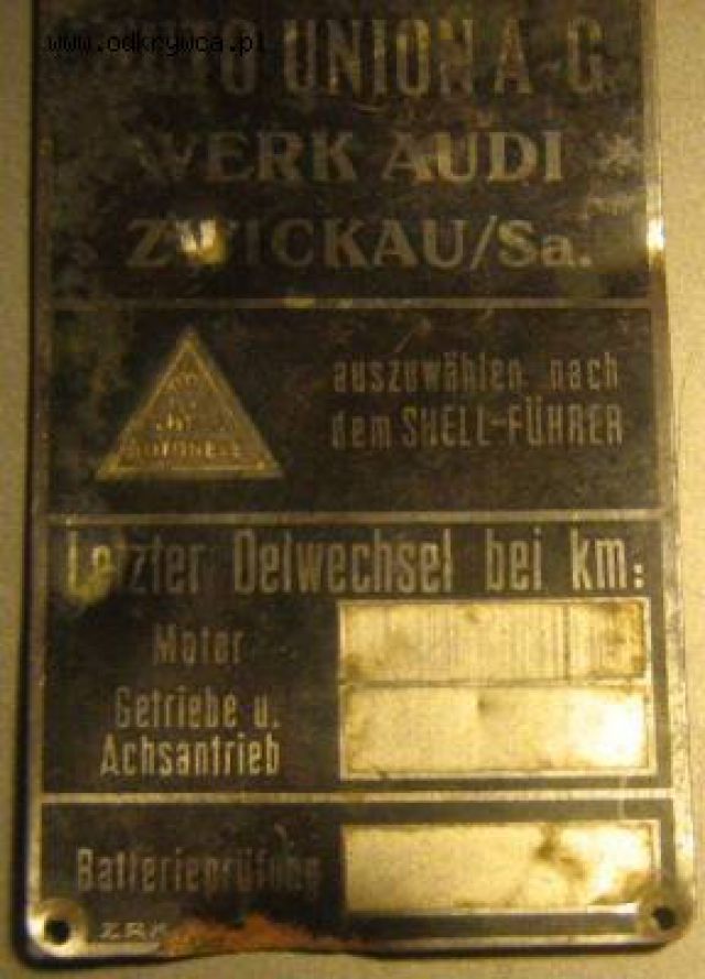

lupo55 Napisano 9 Kwiecień 2010 Napisano 9 Kwiecień 2010 Ponieważ wpis Kolegi kolczyk96 zawiera informację mogącą wprowadzać w błąd – dlatego pozwolę sobie na nieco szersze objaśnienie:1)Na tabliczce znajduje się zapis: „Letzter Oelwechsel bei km” – ostatnia wymiana oleju przy km – a nie co ile km należy wymieniać.2)Tabliczka nie jest „dziewicza” – bo była używana – powinny być widoczne ślady kleju. „…jest to dziewicza tabliczka na której jeszcze tych wartości nie wybito.Powinny być podane na tych błyszczących paskach ale ja tam nic nie widzę…” – ta uwaga jest niesłuszna, ponieważ na takich tabliczkach nie wybijano żadnych wartości, lecz naklejano odpowiednie plakietki z wpisanymi na nich danymi dotyczącymi wykonanych czynności obsługowych (podgumowane paseczki papierowe-na tabliczce, albo rodzaj kalkomanii-na szyby). W przypadku wymienionych olejów wpisywano stan licznika, natomiast przy obsłudze akumulatora datę kontroli.Takie i podobne informacje serwisowe stosowały także inne firmy np. Horch, Maybach.Pozdrawiam.
Luftlander Napisano 8 Kwiecień 2010 Napisano 8 Kwiecień 2010 Wygląda na tabliczkę serwisową od samochodu (markę masz napisaną). Ostatnia wymiana oleju w silniku, skrzyni biegów i mechanizmie różnicowym, kontrola akumulatora.
lupo55 Napisano 8 Kwiecień 2010 Napisano 8 Kwiecień 2010 Nie mam pewności o jaką identyfikację prosisz. Jeśli masz na myśli identyfikację konkretnego typu pojazdu od którego pochodzi ta tabliczka – to moim zdaniem nie da się tego ustalić na podstawie przedstawionej fot. Można jedynie stwierdzić, że pochodzi od samochodu wyprodukowanego nie wcześniej niż w 1932r. – (czyli po powołaniu firmy Auto Union) - w zakładzie Audi w Zwickau (Saksonia). Nie jest to tabliczka znamionowa, lecz informacyjna – dotycząca przebiegu km przy którym dokonano ostatniej wymiany olejów: w silniku, skrzyni biegów i moście napędowym (przekładni głównej) – wskazanie, aby dobierać olej według przewodnika SHELL. Ostatni zapis dotyczy sprawdzenia akumulatora. Na polach obok nazw zespołów należało wpisać odpowiednie dane. Pozdrawiam.
lupo55 Napisano 8 Kwiecień 2010 Napisano 8 Kwiecień 2010 przepraszam-zagapiłem się - a tu już jest odpowiedż.
kolczyk96 Napisano 8 Kwiecień 2010 Napisano 8 Kwiecień 2010 To jest tak jak pisze kol.Luftlander. Tylko , że ta tabliczka podaje co ile należy w/w płyny wymienić. Wydaje mi się, że jest to dziewicza tabliczka na której jeszcze tych wartości nie wybito.Powinny być podane na tych błyszczących paskach ale ja tam nic nie widzę. Może to już ślepota?
vojtaz2 Napisano 9 Kwiecień 2010 Autor Napisano 9 Kwiecień 2010 Dziękuję za konkretne informacje o tej tabliczce. Nic nie jest na niej wybite, czyli dziewicza. Pozdrawiam wszystkich
