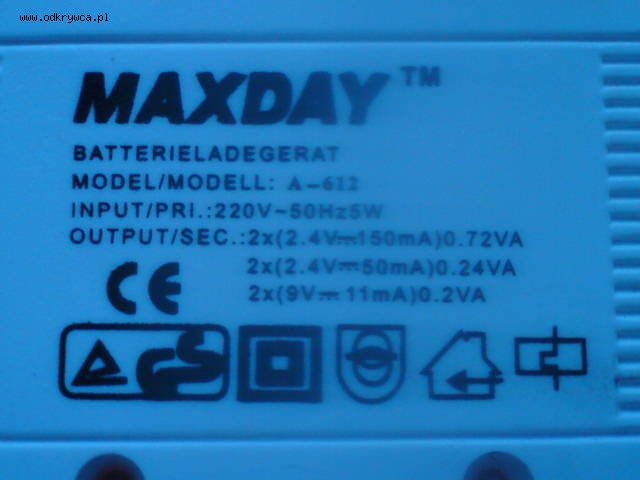

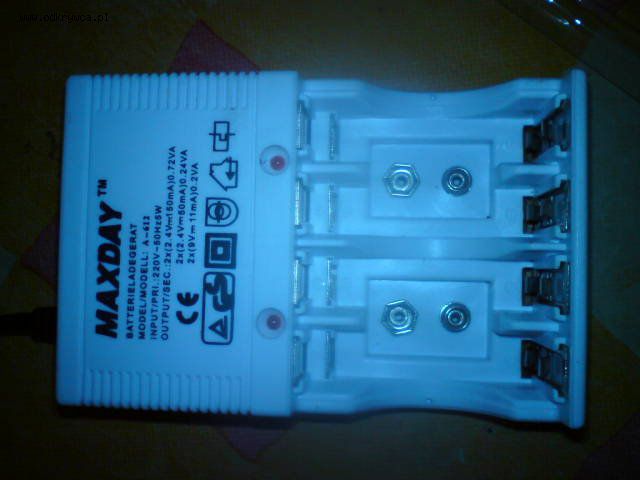

krank Napisano 7 Kwiecień 2010 Autor Napisano 7 Kwiecień 2010 witam posiadam taką ładowarkę jak z foto tylko jest pytanie czy ona będzie dobra do ładowania akumulatorków typu sanyo enelop lub energizer 2450mah bo chciał bym kupić sobie dwa komplety niestety akumulatorki które kupiłem 2 miesiące temu za szybko wysiadają pik" 3300mah,jeżeli ktoś się zna to bardzo proszę o pomoc,niestety jestem cienki w tematach ładowarek i akumulatorków bo zawsze jechałem na bateriach :)z góry dzięki i pozdrawiam...
Twetty Napisano 10 Kwiecień 2010 Napisano 10 Kwiecień 2010 WitamNie polecam takich tanich ładowarek rodem z Chin do ładowania markowych akumulatorków, są tak prowizorycznie zbudowane że moga nawet uszkodzić akumulatory. Lepiej zainwestować w cos droższego.
Boncky Napisano 10 Kwiecień 2010 Napisano 10 Kwiecień 2010 ładowarka prosto z chin bardzo niska jakośc, zainwestuj w coś lepszego, dobre ładowarki kosztują od 70 zł w górę, masz pewność że naładują prawidłowo akumulatorki, zresztą lepiej tu nie oszczedzać, akumulatorki nie są tanie a jak wiadomo wykrywka lubi mieć dobre zasilanie

fuks_ag Napisano 23 Wrzesień 2010 Napisano 23 Wrzesień 2010 Wiekszość ładowarek pracuje impulsowo, więc czy to będzie z Chin czy nie, mie ma wielkiego znaczenia- ważne by miała funkcję automatycznego odłączenia przy naładowaniu i sygnalizację naładowania akumulatorka.A jak nie ma, to kilka podstawowych zasad ładowania akumulatorków:- do naładowania wkładaj zawsze baterie jednego producenta(na sanyo z sanyo, BP z BP, nie mieszaj- każdy producent może stosować inne materiały różniące się opornością wewnętrzną akumulatorka), tylko jeden typ (np NiMn,Li-Ion nie mieszaj bo mogą wybuchnąć przy przeładowaniu i dochodzi efekt pamięci), tylko o tej samej pojemności (np 2100mAh, 2400mAh jak zmieszasz duzej tragedii nie będzie ale nierówno sie naładują potem odczujesz to w trakcie użytkowania a po niedługim czasie stracą swoją pojemność ),ładuj akumulatorki o tym samym napięciu znamionowym np.1,2V, 3,6V ,9V.Akumulatorki ładuje się 6 do max 8 godzin (prądem o natężeniu ok 10-15% pojemności takiego ogniwa). Po tym czasie moze wystąpić przegrzanie ogniwa i zniszczenie go.
