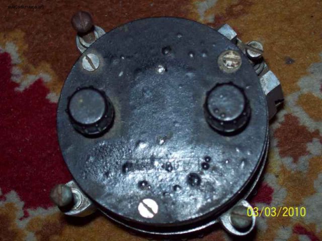

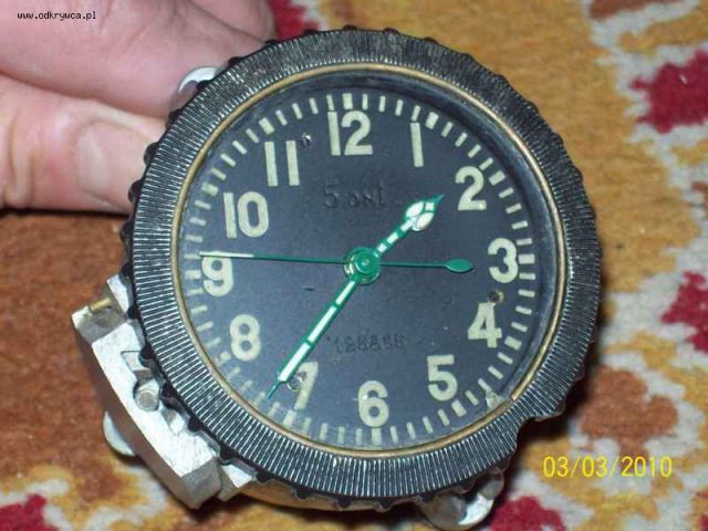

kubalament Napisano 3 Marzec 2010 Autor Napisano 3 Marzec 2010 Witam ! dzisiaj odkupiłem od miejscowych złomiarzy zegar twierdzili oni ze jest to zegar wyciągnięty z samolotu. Proszę o potwierdzenie tego co oni mówili i jeżeli to naprawdę z samolotu to jakiego ?

kubalament Napisano 3 Marzec 2010 Autor Napisano 3 Marzec 2010 widoczne sygnatury: VAHA 300grbrak tabliczki znamionowej było na niej napisane :AVRMf-o-s27v

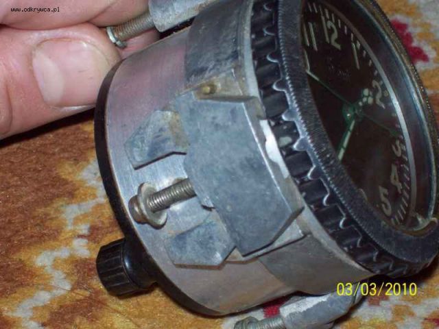

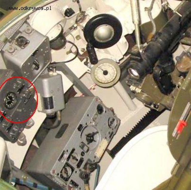

Queis Napisano 3 Marzec 2010 Napisano 3 Marzec 2010 Rok produkcji 1959Wymiary: średnica pierścienia 65mm, wys. z zaciskami 65mmDo zegara dołączony jest uchwyt mocującyWaga: 300 gramZegary czołgowe AVRM oparte są na 14 kamieniowym mechanizmie produkowanymw Czelabińskiej Fabryce Zegarków. Zegar nakręcany jest pierścieniem dookołatarczy. Prawdopodobnie tego typu zegary montowane były również w wozachłączności, radiostacjach. Na podstawie tego mechanizmu produkowane byłyzegary cywilne np. chodziki Molnia. Jednak jakość ich wykonania byłaznacznie niższa niż wojskowych odpowiedników.
explosivelabs Napisano 3 Marzec 2010 Napisano 3 Marzec 2010 Zegar nakręca się pierścieniem obrotowym wokół tarczy (spróbuj może jeszcze działa) Zaciski z tyłu służą do zasilania grzałki.
Luftlander Napisano 3 Marzec 2010 Napisano 3 Marzec 2010 Czechosłowacki zegar czołgowy" montowany m/i w samolotach Mig-15.
kubalament Napisano 3 Marzec 2010 Autor Napisano 3 Marzec 2010 zegar nadal działa dzięki koledzy za pomoc
