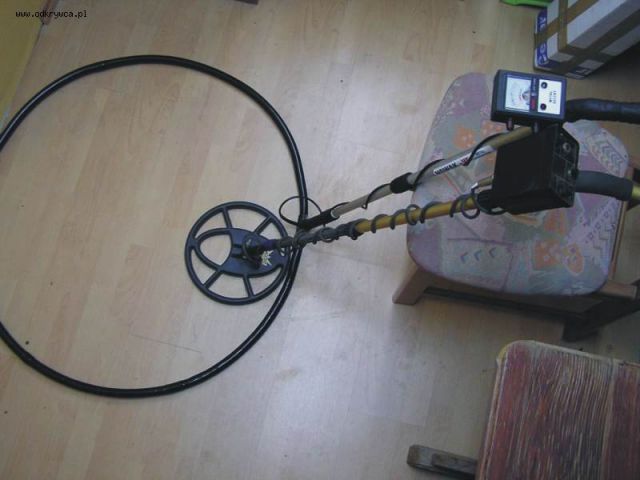

wiciu_r Napisano 19 Luty 2010 Napisano 19 Luty 2010 Jak lubisz kopać po szyję to polecam takiego Nowaka V5 z sondą 90cm. Dla porównania obok monetkowy Fisher.Tyle że monet pojedynczych tym nie znajdziesz, chyba że są w kankach :-)
Hebda Napisano 19 Luty 2010 Napisano 19 Luty 2010 czym ten nowak jest zasilany????agragatem?kurde,cewka przeogromna jak na ręczniaka:)
wiciu_r Napisano 19 Luty 2010 Napisano 19 Luty 2010 Wbudowany akumulator. Testowy słoik z monetami PRL-u zakopany na 110cm pięknie sygnalizuje. Głębiej nie mogłem spuścić bo taką akurat mam wiertnicę. W każdym razie w standardowo zasypanym okopie raczej nic się nie ukryje...

wiciu_r Napisano 19 Luty 2010 Napisano 19 Luty 2010 Nie no taka cewka to już przesada,w transzei raczej nie pomachasz:)"Nigdy nie widziałem, aby ktoś machał" Nowakiem, to nie dynamik. Wystarczy sobie wolno iść dnem okopu.
draven85 Napisano 19 Luty 2010 Napisano 19 Luty 2010 a w przerwie dla relaksu można pobawić się w hula hop taką sondą :D
