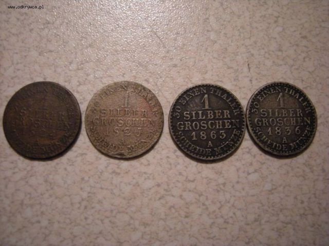

cugi Napisano 20 Październik 2010 Napisano 20 Październik 2010 Wszystkie te monety byly wczesniej wyczyszczone kwaskiem i argentum do stanu ladnego czystego srebra. Teraz po kapieli w wodzie destylowanej wygladaja jak wygladaja, od lewej:1. Wymoczona w kwasku - nic nie pomaga2. Wymoczona w kwasku - mnic nie pomaga akurat strona jasniejsza , prawdopodobie ostatnia wrzucona moneta lezala ta strona do gory3. Potraktowana pasta do czyszczenia metali i porcelany4. Potraktowana pata i wymoczona w weglanie amonuPS> Zostaje mi jeszcze do sprawdzenia amoniak, dzieki za pomoc moze amoniak poruszy ten syf..
