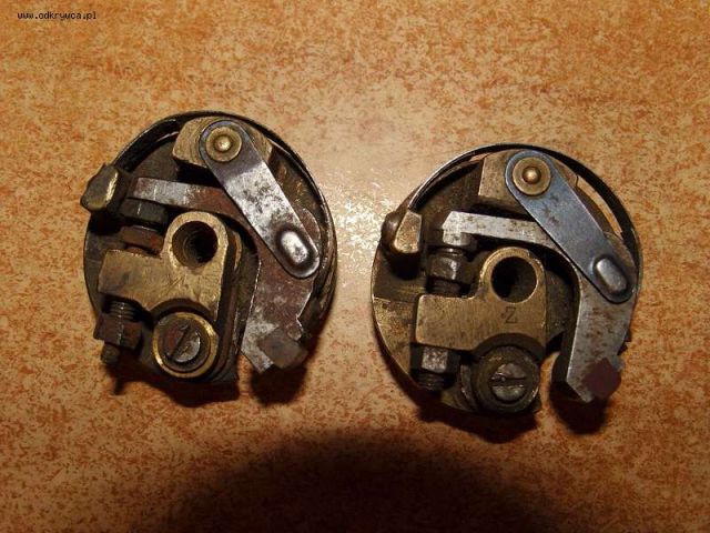

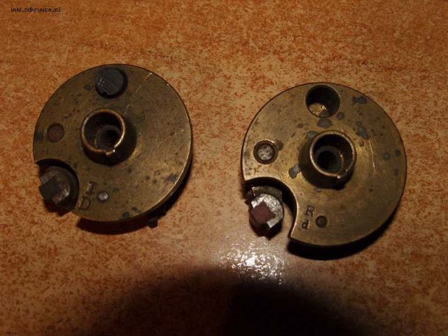

Obsi90 Napisano 11 Luty 2010 Autor Napisano 11 Luty 2010 Proszę o informacje od jakiego silnika mogą pochodzić te części średnica 38mm

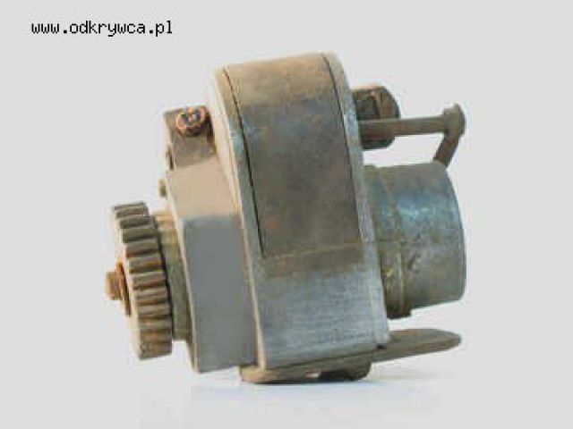

Catadero Napisano 11 Luty 2010 Napisano 11 Luty 2010 Huku-dokładnie taki. Twój ciut przerobiony, chyba lewobieżny.C.
Hansdekawka Napisano 11 Luty 2010 Napisano 11 Luty 2010 Są to przerywacze od iskrownika z wirującą cewką.Iskrowniki takie stosowano we wszelkiego rodzaju silnikach spalinowych przed wojną.

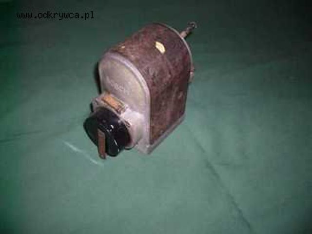

Catadero Napisano 12 Luty 2010 Napisano 12 Luty 2010 Nie jest ważny producent-wszystkie iskrowniki działają na tej samej zasadzie. Tu masz iskrownik BOSCH,

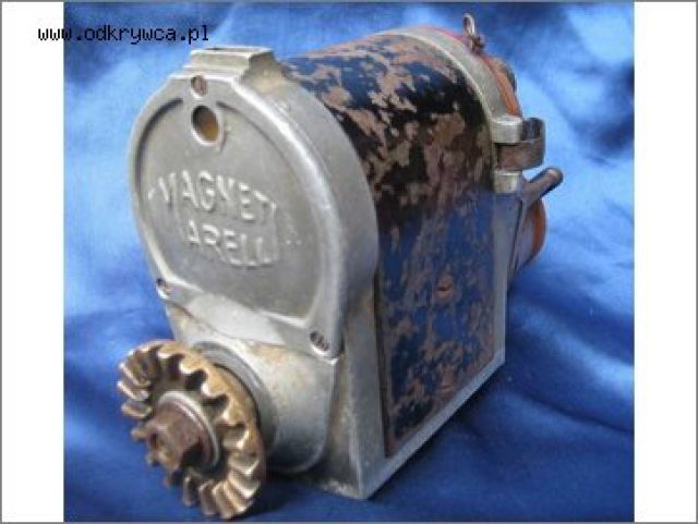

Catadero Napisano 12 Luty 2010 Napisano 12 Luty 2010 a tu Magnet-Marelli. Oczywiście różnią się wykonaniem czy kierunkiem obrotów, sposobem napędu-łańcuch, koło zębate czy tryb, jak na tym zdjęciu.-->C.

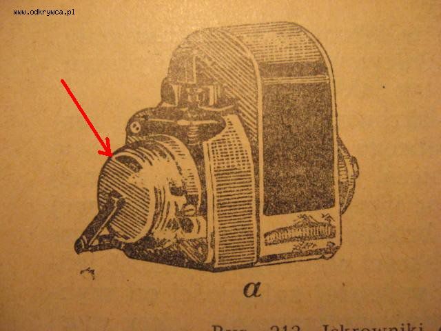

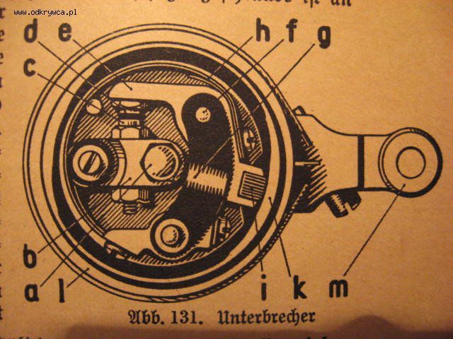

Catadero Napisano 11 Luty 2010 Napisano 11 Luty 2010 Przerywacz znajduje się wewnątrz pierścienia, którym reguluje się (ręcznie) przyspieszenie lub opóźnienie zapłonu-w zależności od potrzeby...
Catadero Napisano 11 Luty 2010 Napisano 11 Luty 2010 ...a całość znajduje się w tym miejscu iskrownika. Przerywacz pod dekielkiem.C.
